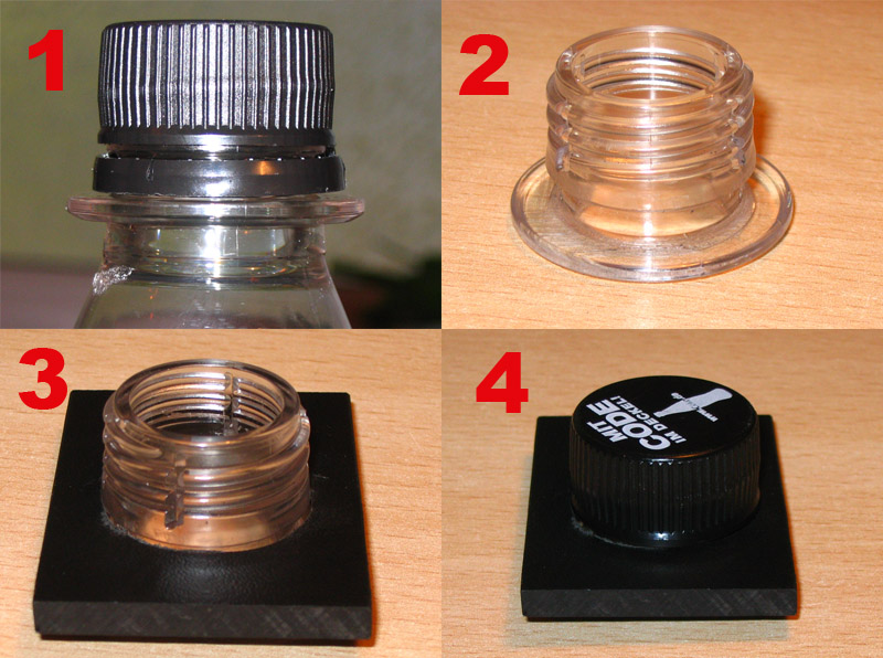

mir schwebt die Nutzung meines Pocket PC mit Navifunktion an der SV vor. Der Pocket PC soll in ner wasserdichten "Dose" untergebracht werden, aber wie mit Strom versorgen? Kurzzeitig reicht der Akku, aber auf ner längeren Tour geht der Akku in die Knie...
Idee:
Materialwert: ca. 0,15 EUR
Aber der Reihe nach:
1: Man nehme eine Colaflasche
2: Unterhalb des Flaschenwulstes absägen
in die zu verbauende Fläche ein Loch von 23 mm bohren
3: das abgesägte Stück in das Loch stecken und verkleben
4: Sollte keine Kabelverbindung gewünscht sein, einfach Blinddeckel rauf
Gegebenfalls noch die Deckel in schwarz lackieren1
Nicht auf dem Bild: In den Coladeckel ein Loch bohren, das Kabel durchführen, und von innen mit Zweikomponentenkleber fixieren.

Was für ein Kabel muss den durchgeführt werden? Rund?
Mit "wasserdichte Kabeldurchführung" wird man bei Google schnell fündig.
zB hier: http://www.agroverschraubung.de
Schau mal unter Daten & Fakten...

Kable kannich noch nciht endgültig sagen. der Pocket PC hat einen ca. 15 mm breiten Stecker, den man aber evtl. auseinanderschrauben kann. KAbel ist rund und hat ca. 2-3 mm Durchmesser.
Evtl. wird das Nokia 6110 das neue Handy (eingebaute Navifunktion) da ist das Kabel noch etwas dünner. Der Stecker ist rund und ca. 3 mm dick.
Wichtig ist für mich, dass ich bei Nichtnutzung der Stromversorgung alles rückstandslos demontieren kann, wer fährt schon gerne mit fliegenden Steckern / Kabeln?
Meine Googlesuche nach "wasserfeste Steckverbindung" brachte nicht die gewünschten Ergebnisse. Und die Kunststoffdurchführungen habe ich schon selbst genutzt aber da störte mich der große nicht notwendige durchmesser der Durchführung.
PS: die Cola-Lösung fisst nur ca 1,5 mm in der Höhe der box!
