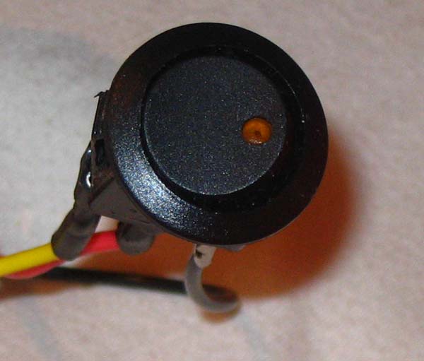

habe bei mir was anderes in Vorbereitung. Habe mir von ATU einen 12 Volt Schalter mit Kontroll-LED geholt.
Wird per 4,8 mm Steckschuhen angeschlossen, bei Saft ist die LED orange. Falls das nicht gewünscht ist, wird die Masseleitung nicht angeschlossen.
Einbaudurchmesser ist 20 mm, Schalter rastet dann im Blech ein.
Peter
PS: Falls die noch nen annähernd quadratischen Schalter haben, aufpassen, hatte zwei Stück davon, aber da war wohl innen drin die LED verpolt, aufjeden Fall hat die geleuchtet, wenn kein Saft auf der Verbraucherleitung war.

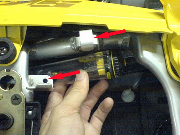

Denkbar wäre, die Anbringung per kleinem Winkelblech entweder in der Nähe der der Soziussitzbankverriegelung oder irgendwo an den seitlichen Helmlaschen.

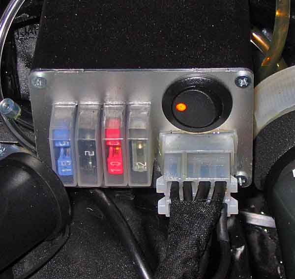

So sieht er aus:

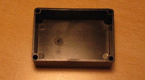

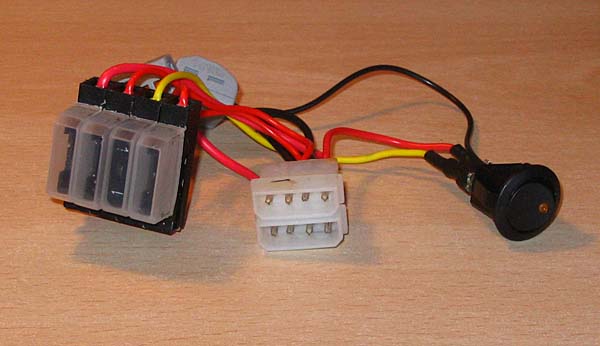

Anbei ein Bild meines fertigen Schaltkastens:
Ein Kunststoffgehäuse von www.reichelt.de, Deckel entfernt und ein passendes Alublech (2mm Stärke) fertigen lassen. Dann die Innereien rein (4 Flachstechsicherungshalter, den besagten Schalter sowie zwei handelsübliche PC-Spannungsstecker (5,25 Zoll) die beide nebeneinander verpolungssicher!)
Peter
Peter
