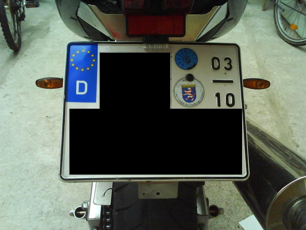

Habe vorhin meine Kennzeichenbeleuchtung umgebaut, aber jetzt steht die LED-Leuchte leicht über das Nummernschild. Kann man auf dem Bild recht gut erkennen. Leider muss ich in den nächsten Wochen zum Tüv und wollte fragen ob es damit Probleme geben könnte?

Hmmm, kann mir nicht vorstellen das das Probleme geben wird.
Aber das kommt natürlich auf den Prüfer an, wie ich heute feststellen musste bei meiner Dose.
Man kann sich auch einp***** :( hell
Wenn du ganz sicher gehen willst, fahr doch vorher mal hin und frag nach.
Nicht das der das bemängelt und du nochmal zur Nachuntersuchung erscheinen musst.... :|

Also ich würd auch lieber vorher nachfragen..wenn ich das richtig erkenne, dann sind das 5 einzelne LED-Dioden....das stellt sich die Frage, wie diese abstrahlen, wenn zu viel weißes Licht nach hinten austritt (und weil das Ding auch keine E-Nummer hat), könnte ein pingeliger TÜV-Mensch eventuell etwas rumnörgeln.
Also am besten mit Bildern von Tag- und Nachtansicht mal hinfahrn und nachfragen...spart doch ziemlich viel Geld im Falle des Falles.

Kannste so vergessen. Geht volle Lotte nach schräg hi/unten weg. Du mußt dir ein Winkelblech basteln und den Abstand vergrößern.
Schau mal in meinem Umbauteneintrag erstes/drittes Bild von links mit max. Vergrößerung. So haut dat hin.

okay super dann werde ich das nochmal umbauen...
nur mal so nebenbei, das ding hat ein e-zeichen

Habe die gleiche KZ-Beleuchtung. Beim 1. mal TÜV hatte der Prüfer gemeckert, das die Abdeckung über der KZ-Leuchte fehlt. Also hab ich mal mit dem Edding die Rückseite geschwärzt. Beim letzten mal TÜV hat der Prüfer zwar ein wenig gemosert, von wegen Winkel, hat mir dann aber trotzdem die Plakette geklebt...

Also ich habe es auch exakt so wie du und bin letzten Monat durchn TÜV damit.

Warum machst Du nicht den Reflektor auf die dafür vorgesehene Fläche untem Nummernschild dann kannst Du dich oben mit der Beleuchtung "austoben", so halb übern Nummernschild find ich persönlich hässlich, erlaubt hin oder her....

Ich habe die kleine LED-Beleuchtung nur gekauft, damit ich den Reflektor dort oben hinbekommen. Der Reflektor gefällt mir überhaupt nicht, ist aber leider so vorgeschrieben.
Falls ich so durch den TÜV kommen sollte wird der rest unten wo der Reflektor erst dran war bündig mit dem Kennzeichen abgeschnitten

Ich denk auch das damit so probleme bekommst. die idee mit dem kleinen winkel find ich net schlecht...
obwohl die ja am meisten rumkacken, weil das nach hinten abstrahlt

Hi, also ich war im Mai mit meiner beim TÜV. Habe ebenfalls eine LED Kennzeichenbeleuchtung (Louis). Mein Prüfer war zwar ganz ok, hat aber trotzdem gemeckert, weil die Beluchtung nur das Kennzeichen beleuchten darf, d.h. man darf von hinten kein Licht von der Kennzeichenbel. sehen, musst quasi ne abdeckung drüber machen, so dass nur dein Kennzeichen beleuchtet ist. Hab selber noch keine drauf gemacht :evil:

ich hab zwar die original leuchte dran, aber meine strahlt auch ganz gut nach hinten ab, da sie nicht abgewinkelt ist.
mein prüfer hat nix gesagt.
