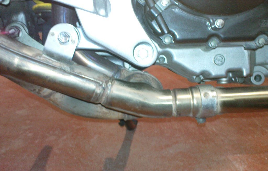

will heut abend meine leo high up an die knubbel schrauben.
habe mir die anleitung in der knowledgebase zwar angeschaut kann aber irgendwie nicht genau erkenn wo ich säge ansetzen soll oder ab wo die 4,5 cm abgemessen werden sollen?
könnte mir das einer mal auf dem anghängten bild einzeichnen und posten?
wär super, da ich echt nix falsch machen möchte.
danke und gruß
flo

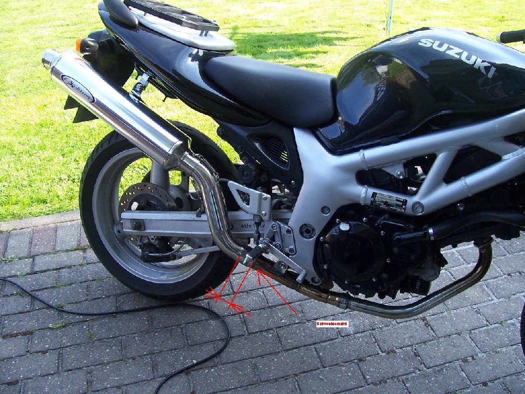

Hi, da schon gar nich.
Würdest ja noch vor dem hinteren krümmer absägen^^
Also du musst die letzte schweißnaht nehmen, also da wo beide krümmer in eins laufen und davon die hinterste schweißnaht.
http://www.svrider.de/index.php?seite=k ... artikel=71
Da siehste es.
MfG Andi

dort ist die Schweissnaht:
Grußß Dieter

Re: Slip On montage-wo jetzt genau die Säge ansetzen???
servus,
danke euch vielmals.
damit kann ich was anfangen.
gruß flo
gruß flo

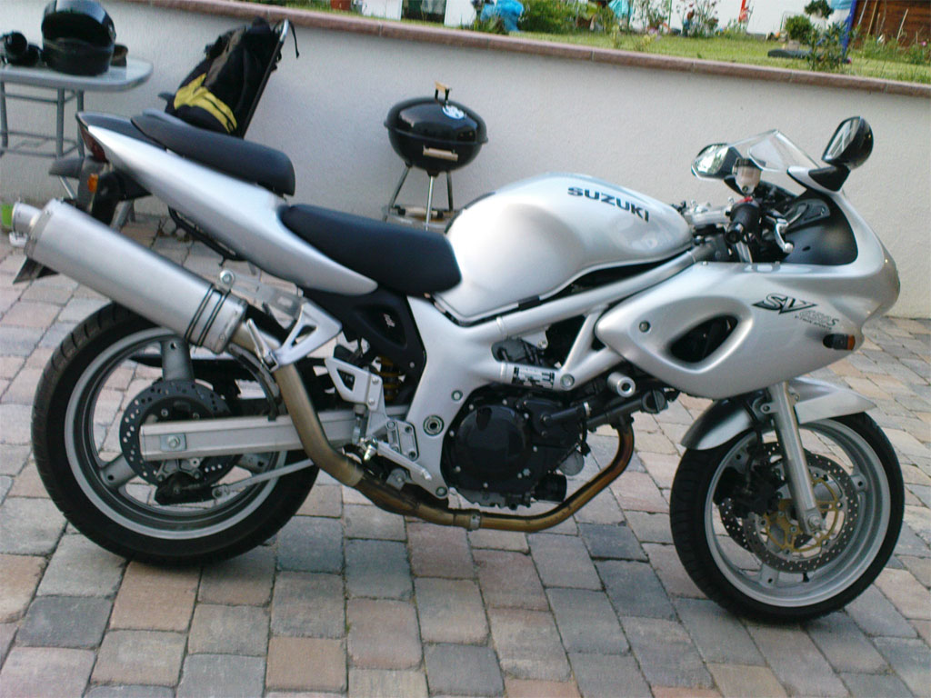

So, es ist vollbracht.
leo high up sitzt, passt, wackelt und hat luft!
jetzt gibt es nur noch ein problem:
wie soll man mit ner dauerlatte, wegen dem abnormal geilen sound, noch anständig mobbed fahren können?
hier mal ein foto zum gucken wie's ausschaut.
danke nochmal für die tips.
gruß flo
