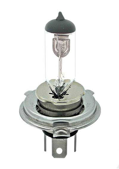

Hallo Ihr Lieben,
meine Lampen sind vorne so schwach....hab aber keinen plan welche darein kommen...kann mir das einer sagen welche ich da kaufen muss???
Meine SV 650s ist von 2002.....
Danke im voraus ;-)

Ich geh mal davon aus, das du das Abblend-/Fernlicht meinst, das ist bei der S glaub ich jeweils ne H1 Birne, aber wenn dus genau wissen willst hilft ein Blick ins Handbuch :)

12V 45W H4 soweit ich das richtig auf dem Microfiche sehe. 8)

>Leuchtmittel
alte SVN: 1x 60/50W H4
alte SVS: 2x 55W H1
Einige Forumsmitglieder schwören auf die Philips Vision Plus.

Caphalor hat geschrieben:Und was is mit den Neuen "S" modellen ??? hab ne SVS k6 , sind das auch alles h1 birnen oder jetzt h4 ???
H4
