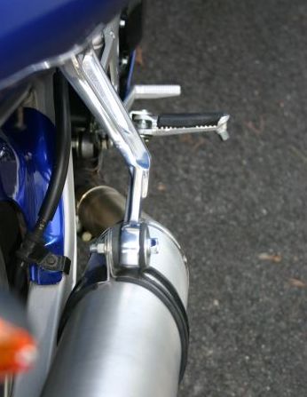

habe folgendes problem (siehe Bild Bild):
die halteschelle für den pott ist nicht wirklich für die sv 650 geeigbet, da ich sie nicht weit genug zusammen bekomme, dass sie den pott richtig einklemmt.
habt ihr dasselbe problem?
wie habt ihr das gelöst?
halten tut der pott zwar - sieht aber scheiße aus.

Des Lösungs Problem ist denkbar einfach:
Die Halteschelle wird nicht links und rechts von der Auspuffhalterung befestigt, sondern zusammen an EINER Seite! :!:
So ist die Schelle dann auch für die SV perfekt geeignet :mrgreen:

Tröste dich Du bist nicht der Erste und wirst auch nicht der Letzte sein. Kann Kolle nur zustimmen.
