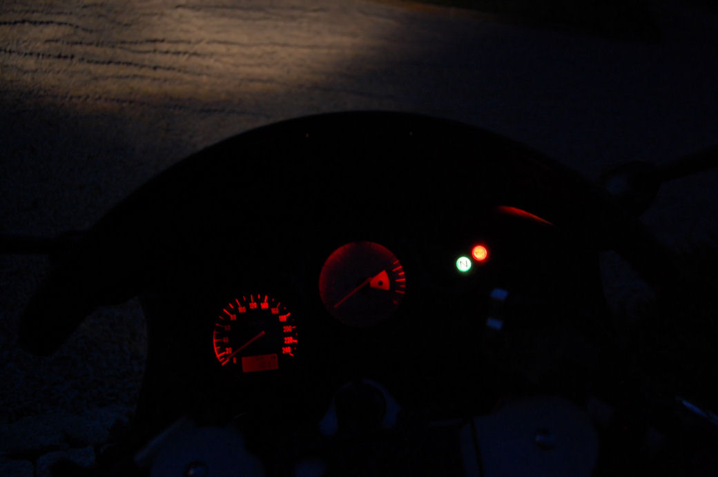

http://www.svrider.de/Homepage/Bilderga ... 8631c2.jpg
Tachobeleuchtung auf LED umbauen

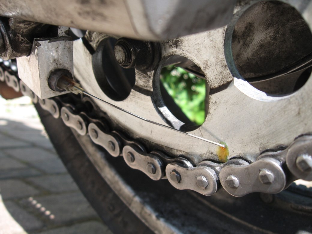

http://www.svrider.de/Homepage/Bilderga ... e98d1e.jpg
Mccoi Kettenöler - Einbau in die Knubbel

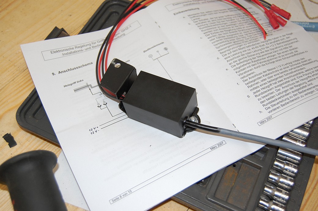

http://www.svrider.de/Homepage/Bilderga ... 893a37.jpg
"Heizgriffe und Stufenlose Steuerung einbauen"

Zu den Heizgriffen:
Hast du die Spannung dafür wirklich vom Standlicht abgegriffen? Sehe ich kritisch, die Heizgriffe ziehen doch schon ganz schön viel Strom, die die ich mal hatte waren mit 20A abgesichert...

mhh das ist mir ja peinlich :ergeben: Bei den Heizgriffen ist es so, dass die ja mit einer Impulsschaltung angesteuert werden und nicht wie im Original konstant Strom ziehen. Denke ich mir zumindest und bis jetzt ist zum Glück auch noch nix passiert.
Welche Quellen oder Kabel würden sich denn besser dazu eignen? Die Heizgriffe dürfen jedoch nur anschaltbar sein, wenn der Schlüssel steckt.

Ich hab mir extra ein Kabel direkt von der Batterie gelegt, diese wird über ein Relais bestromt das nur schaltet wenn die Zündung an ist. Natürlich auch extra abgesichert.
Ist zwar aufwendiger, aber auch sicherer.
