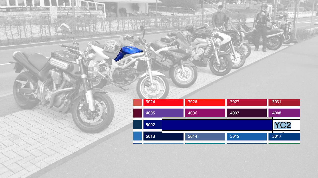

Ich habe keine Garantie (noch nicht) und auch noch keinen reellen Test gemacht, aber ich glaube, dass es sich bei YC2 ungefähr/am ehesten um RAL 5002 (Ultramarineblau) handelt. Ich bin darauf gekommen, als ich einen offiziellen Suzuki-Lackkatalog mit der RAL-Tabelle verglichen habe. Als Vergleich dazu ein Foto von meinem Tank, der (noch) Blau/YC2 ist.
EDIT: Zur Erklärung:
Ich habe zuerst nach YC2 gesucht. Dabei bin ich auf eine Suzuki-Tabelle gestoßen. Davon habe ich einen Screenshot gemacht und die Zeile ausgeschnitten. Diese Zeile habe ich dann über eine RAL-Tabelle gelegt, bis ich eine möglichst ähnliche Farbe gefunden hatte: RAL5002. Diese beiden überlagerten Screenshots sehr ihr in dem Foto. Natürlich hängt das jetzt alles vom Genauigkeitsgrad der von Suzuki angegebenen Farbe ab, aber es ist ein Näherungswert. Ich werde mal versuchen eine Spraydose in RAL 5002 zu bekommen, einen Dummy lackieren und mit meinem Tank vergleichen. Danach kann ich mehr berichten.

Ich find dass das RAL 5002 zu stumpf aussieht.
Auch als Metallic fehlt einfach der Candy-Effekt, also wie ich finde die Tiefe der Farbe. Das gibt dem YC2 ja gerade das unverwechselbare.
Und grad in der Sonne wirds dir dann auffallen dass die Felgen ne andre Farbe haben.

Man kann den Suzuki Farbton nicht mit einem RAL Ton wiedergeben.
Suzuki Lacke (an der SV) sind mehrschichtige Lacksysteme (wodurch die "Farbtiefe" ensteht und der Effekt beim Blickwinkelwechsel, sieht man gut unter Sonneneinstrahlung) und noch dazu Metalliclacke (wodurch die Billianz ensteht).
Einfacher Metalliclack eignet sich immehin zum Ausbessern oder um Anbauteile und Kleinteile zu lackieren.
