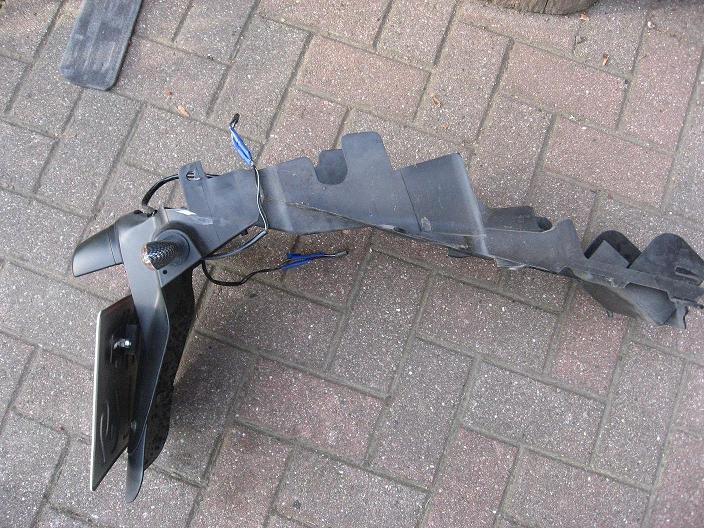

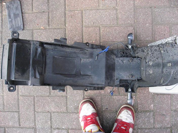

Beitrag von shockin blue suzi » 20.09.2008 16:59
ja scheiße :(
hab vorhin angefangen mit dem umbau. mein heck ist inzwischen blank und die huv passt irgendwie mal so gar nicht ran. kann mir vielleicht einer auf den beigefügten bilder einzeichnen, wo ich denn etwa was abschneiden muss. ich hab da grade absolut null ahnung und bin unendlich am verzweifeln... :(

r0s3
Re: Einbau Huv von orangebee bei der knubbel
Beitrag von r0s3 » 23.11.2008 12:53
shockin, wo hast du jetzt geschnitten?
werde meine HUV auch nun im Winter anbauen und bin auch noch ahnungslos ;)
Kannst du es beschreiben wo du gesägt hast?
Ist es sinnvoll erst anzupassen und dann zu lackieren oder erst lackieren und dann anpassen?
Und zum Schluss, kann mir jemand wohl die Farbnummer des rot's aus 2001 sagen, also das dunkele 19a? Weil mit 19a kann ein Lackierer doch nicht soo viel anfangen oder?

Beitrag von Skeletor » 23.11.2008 14:49
Immer erst anpassen und wenns dann so sitzt, wie es soll, lackieren!
Was den Farbcode betrifft, sollte das denke ich schon reichen, wenn du dem Lackierer sagst 19A von Suzuki...

Beitrag von shockin blue suzi » 23.11.2008 20:02
ich hab etwa auf höhe der gummibefestigung des bordwerkzeugs geschnitten. also ziemlich genau zwischen den beiden haltevorrichtungen.
