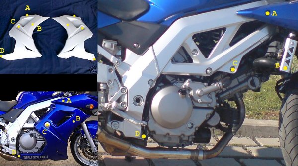

Wem es hilft die Verkleidung von der JuTobsen und ich sprechen ist ein Nachbau der originalen.
Hab mir jetzt mal anhand vom Bildern so meine Gedanken gemacht. Wegen der 2D Darstellung und der unterschiedlichen Größen ist das nicht so einfach aber vielleicht kann ja wer sagen ob das so ungefähr stimmt. Da meine Eingewintert ist kann ich erst am WE nachsehen ob die Punkte übereinstimmen deswegen rate ich mal. :oops:
Punkt A = Beide Verkleidungen werden am selben Punkt befestigt
Punkt B = Befestigung an der unteren Schraube am Kühler
Punkt C = Befestigung für das Crash-Pad hier muss es einen Abstand zur Verkleidung geben der mit dem Crash-Pad Adapter überbrückt wird.
Punkt D = Sehe ich auf den Bilder nicht
Wenn das stimmen sollte liegt die Verkleidung an Punkt A, B und D direkt am Moped an. (mit Gummis dazwischen)
Für Punkt C muss eine Abstandshülse verwendet werden oder der Crash-Pad Adapter. Hier würden mich die Abmessungen interessieren. 8)
Natürlich sollte es im unteren Bereich noch sowas wie eine Klammer geben die beider Teile der Verkleidung miteinander Verbindet, oder?
Kann das so stimmen?

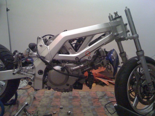

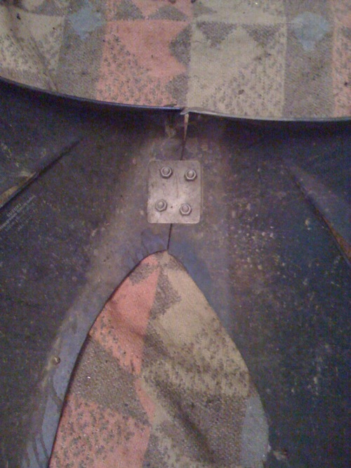

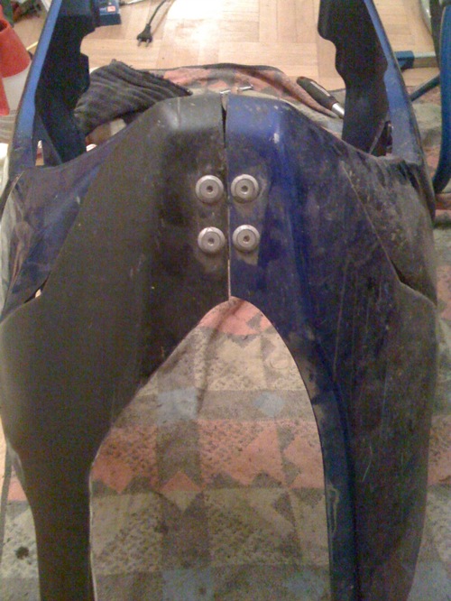

richtig, der pad ist aber versetzt. siehe bilder

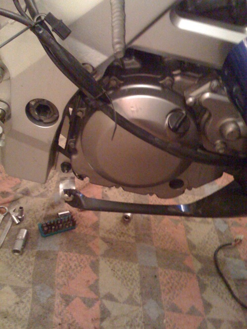

fuer D habe ich eine alublech genommen, weil die seite angepasst werden (kruemmer usw.) musste. genauso ein teil hab ich am verbogenen kuehler genommen. passte hervoragend. die rechte verkleidungseite ist von der 1000er, die linke von der 650er und wie von captain beschrieben, montiert gewesen.

wobei punkt C (im li. unteren bild) bei captain in der lage anders saussieht als bei mir. auch wenn bei mir die anhaltpunkte durch kuehler etwas verbogen sind und meine angepasste rechte seite der SV1000 entspricht, bleibt es denoch dabei, dass das loch der verkleidung nicht auf der motorhalterung liegt! wer sich bei ebay die halterungen anschauen konnte, sah einen solchen versatz.
fuer die verkleidungen wuerde ich mir noch solche gummis holen, die die verkleidung schonen. es ist das gleiche system wie an der kuehleraufhaengung. evtl. nur einwenig kleiner und wenn moeglich mit abstandsbuchse drin. dann isses perfekt. ansonsten, die verkleidung ist an den 3punkten absolut stabil. man braucht die pads absolut nicht, wenn man sich nicht will.
ungefaire Lage des Verkleidungsloch
