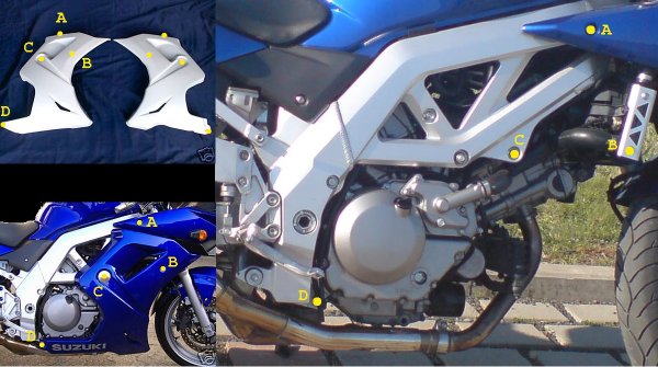

Der original Haltesatz von Suzuki ist angekommen. Leider passt das ganze nicht so richtig.
Zum Teil gibts Abweichungen von 3-4cm bis zu den vorgefertigten Punkten
für die Schrauben.
Insgesammt gibts es 4 Befestigungspunkte (siehe Bild). Bei den Punkten B und C kommt es zu den massiven
Abweichungen!
Hat jemand die gleichen Erfahrungen schon gemacht ? Habe ich ein schiefes Mopped oder ist die Verkleidung
falsch ?
für die Schrauben.
Abweichungen!
falsch ?

Die Halterung am Kühler ist fix, da ist nix dran zu ändern. Mit allen anderen kann man ein wenig spielen....!
Hat dein Möppi mal gelegen und is dabei aufn Kühler gefallen....und hat sich etwas verzogen?
Dein Rahmen ist schon gerade...keine Sorge...hättest schon bemerkt
Am besten die Schrauben A und B leicht mit der Schale eindrehen...dann Hörnchen und unteren Halter ausrichten....
Ist bissl Gefummels...hat bei mir auch ne Weile gedauert, bis alles spannungsfrei war und richtig saß....
Halter passen, ganz sicher! Wenns garnicht passt, dann wird wohl an der Ebay-Schale liegen....ist aber ja ein Nachbau der Originalen...die sind ja schließlich auch von GFK-Profis....kann ich mir nicht wirklich vorstellen....
Viel Erfolg!!!!
Viel Erfolg!!!!

Ich habe jetzt die Stellungnahme vom Verkäufer:
Ist also ein Nachbau der 1000S. In der Artikelbeschreibung wird behaupten das passt auch auf die 650S.
Tut's aber auf keinen Fall. Nicht mit dem Original-Haltesatz von Suzuki. Also Eigenbau ist angesagt!
Ich kann allen nach mir nur raten den ganzen Kram bei Suzuki zu kaufen! Ich glaube im Endeffekt kommt es sogar günstiger (Halterungen selbst schweißen, Lackierung, TÜV-Kosten...)
