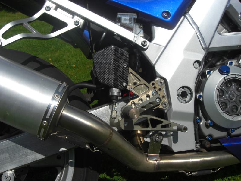

nach unten geht auch, indem man die linke Adapterplatte nach rechts baut und umgekehrt.

Danke! Das ist mal ein interessanter Tip.. Dann wäre höchstens noch mein Verbindungsrohr vom Endtopf im Weg.. :)

in dem Bild oben ist die Platte gedreht eingebaut, mit dem Krümmer gehts eigentlich schön aus, komme mit dem stiefel eigentlich nie dagegen. Der Auspuff ist die Leo Komplettanlage.

Jau, aber ich hab den Leo als Highup-Version.. müsste man probieren.
