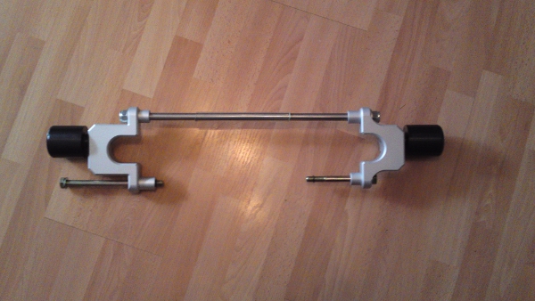

Nein,überhaupt kein Problem...da du die Hörnchen ja nichtmehr einstellen musst. Es gibt nur eine feste Position und daher passt es dann auch perfekt:)
Das Bild zeigt die halter mit allem Zubehör.
