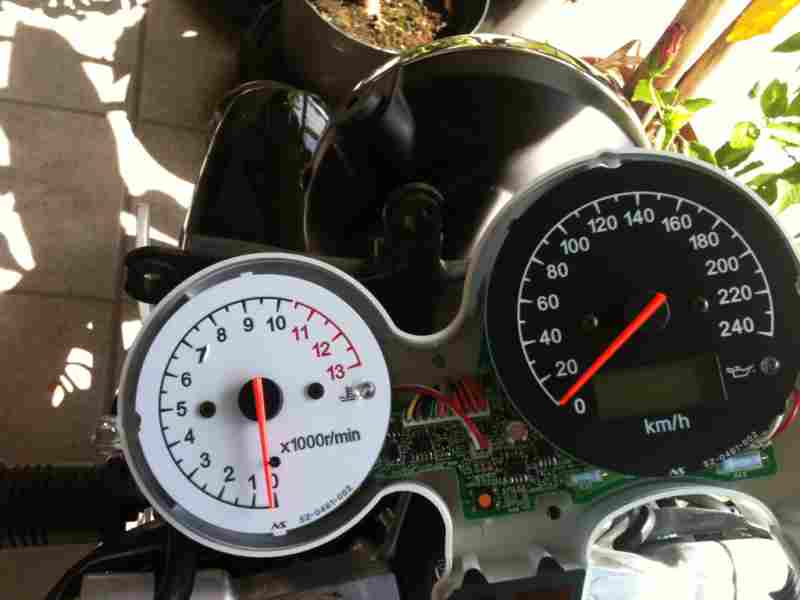

Zerlegt mit org. Scheiben. Man sieht den Riß bei der 7 beim Drehzahlmesser.

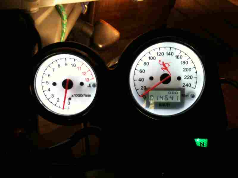

Fertig.
SVT 3.jpg (20.45 KiB) 965 mal betrachtet

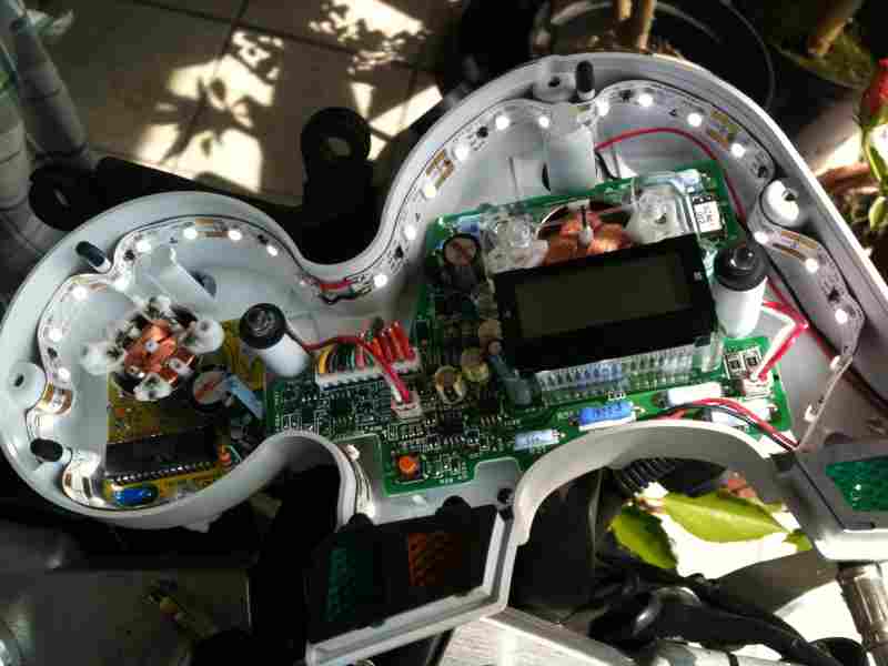

Der Streifen ist installiert und leuchtet bereits
