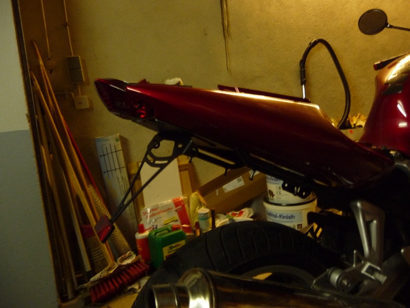

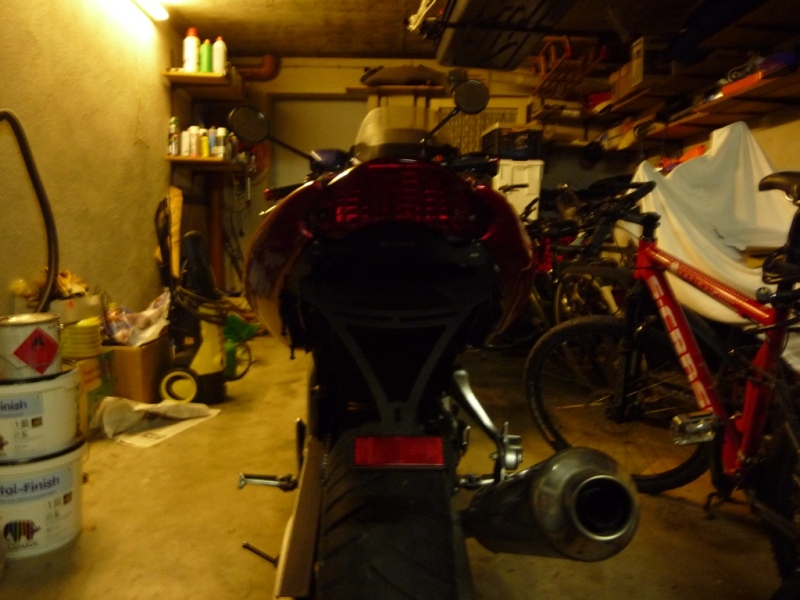

mit nassschleifpapier leicht angeraut.
die kzh leuchte abgeklebt.
3-4 schichten mattschwarzen Lack aus m Bauhaus.der trocknet verdammt schnell
2-3 min dann ist eine schicht trocken.
das ganze über nacht richtig aushärten lassen.
am nächsten tag noch matten Klarlack aus m Bauhaus so ca 2-3 schichten
und auch nochmal richtig aushärten lassen.
war mit dem ergebnis voll zufrieden.
