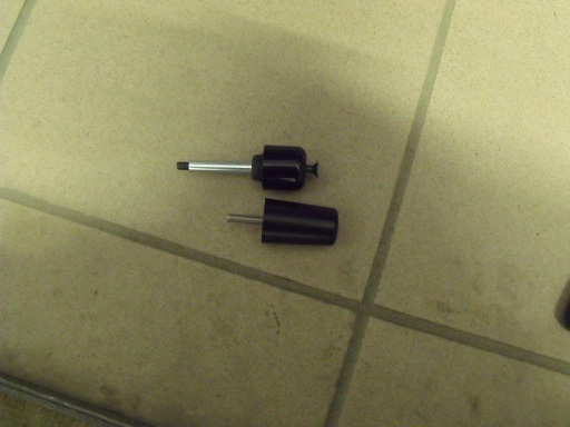

- freizeitbiker
- Beiträge: 217
- Registriert: 23.06.2010 19:33
- Wohnort: nähe Landshut
Re: Lenkerenden Kellermann
anbei ein Foto der Ausführung s/h und meiner originalen.
Danke für deine Hilfe!
Freizeitbiker
Freizeitbiker
Hast du auch mal in die Anleitung dazu geschaut?
Hast du den Gummipuffer entsprechend dem Lenkerinnendurchmesser verwendet?
Ein Blick auf die Seiten vom Hersteller können auch helfen:
Klick mich
Klick mich
Bei dieser Ausführung gibt es keinen Gummipuffer. da ist nur das wie abgebildet dabei gewesen (Schraube, Gewicht und noch eine Mutter).Punisher hat geschrieben:Hast du auch mal in die Anleitung dazu geschaut?
Klick mich
Typ S/H halt, lt. Katalog soll er für die SV passen. Auf deinem Bild sieht man jedoch sehr gut die unterschiedliche Längen der Bolzen. Hast du denn schon mal gemessen, wie weit im Stummel die Aufnahme steckt?freizeitbiker hat geschrieben:Bei dieser Ausführung gibt es keinen Gummipuffer. da ist nur das wie abgebildet dabei gewesen (Schraube, Gewicht und noch eine Mutter).Punisher hat geschrieben:Hast du auch mal in die Anleitung dazu geschaut?
Klick mich
