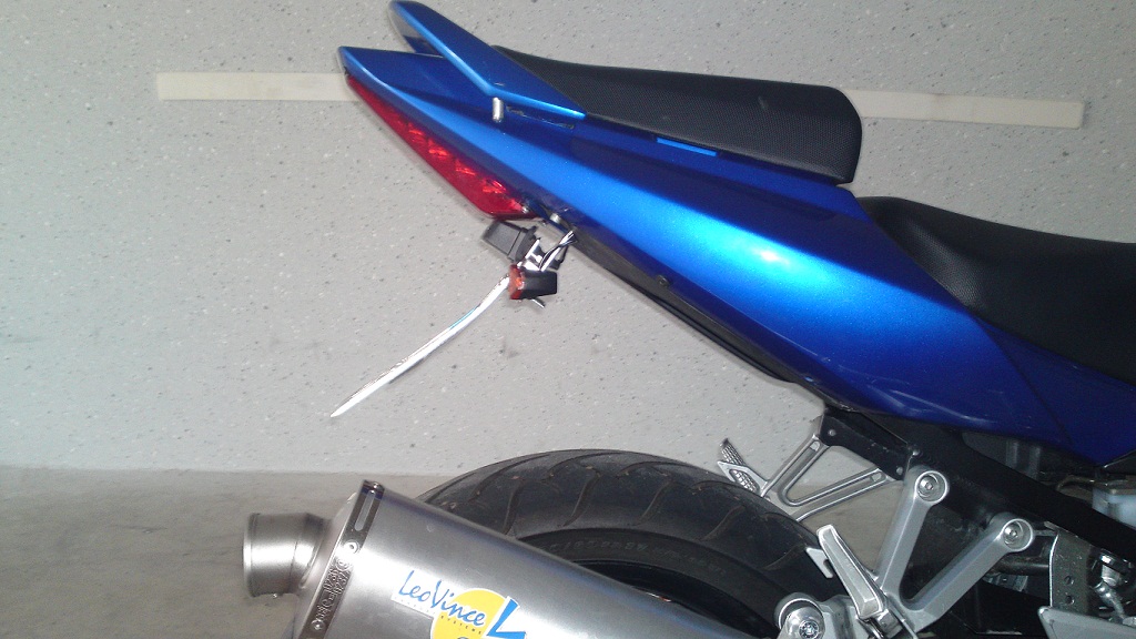

Hey zusammen.
ich bräuchte mal euren Fachmenischen Rat. Ich habe mir nen neuen KZH gekauft und dran gemacht. Es kommt mir aber so vor als ob er zu tief hängt. Gestern bin ich mal ne Runde gefahren und bei einer Bodenwelle ist das Teil am Reifen hängengeblieben und hat sich verbogen. Ich hab den jetzt mal noch n bisschen höher gemacht aber weiß noch nicht so recht ob des reicht und wie ich den noch höher bekomm.

Gibt für die K7 glaub nur den Kellermann-KZH, der sowohl optisch, als auch technisch sauber gelöst ist.
Meines Wissens hat die K7 eine längere Schwinge als die vorherigen Jahre.

Ja, Roughneck-Alpha hat völlig recht. Die K7 hat ne längere Schwinge (hatte auch das Problem). Habe mich zum Schluß für den Kellermann-KZH entschieden.
Ist halt net ganz billig, aber qualitativ und technisch (zumindest für mich) der beste für die K7.

Hatte das Problem mit meiner K7 und dem Kedo KZH auch gehabt, da reichte aber ein kleines bisschen Biegen um 2cm und das Problem war gelöst, Hab seit dem keinerlei Probleme trotz meiner 93kg. Und schick schaut er auch aus ;)

So wie's jetzt (nach dem Biegen) aussieht, sollte es erstmal gehen.
Billig und guenstig waere wohl sich eine kleinere Kennzeichenleuchte zu kaufen und den KZH noch einmal veruenftig im Rahmen des Zulaessigen aufzubiegen. Gerade, wenn du irgendwann nochmal einen Reflektor dranpappen willst/musst.
HHL und/oder neuer KZH kommt da wesentlich teuerer.

@mel650s bei dir sieht das auch ziemlich knapp aus aber wenn du meinst dass es geht dann wirds bei mir bestimmt auch klappen.
@skeletor: Ich glaube das werde ich so machen. Muss mir nur noch überlegen ob LED Leuchte oder ne normale :)

Aber nicht bei der KZ-Leuchte. Bei Blinkern musst du das, weil sich sonst die Blinkfrequenz aendert.

So ein ähnliches Problem hatte ich auch, allerdings bei einer K3. KLICK MICH
Problem habe ich durch ein KZH von RoMatech gelöst, zusätzliche habe ich noch eine HHL von 35 mm verbaut, aber nur auch fahrtechnischen Gründen.
Ich denke mal, mit einem vernünftigen KKH wäre alles i.O., außerdem solltest/könntest du eh noch ein Reflektor besorgen...
