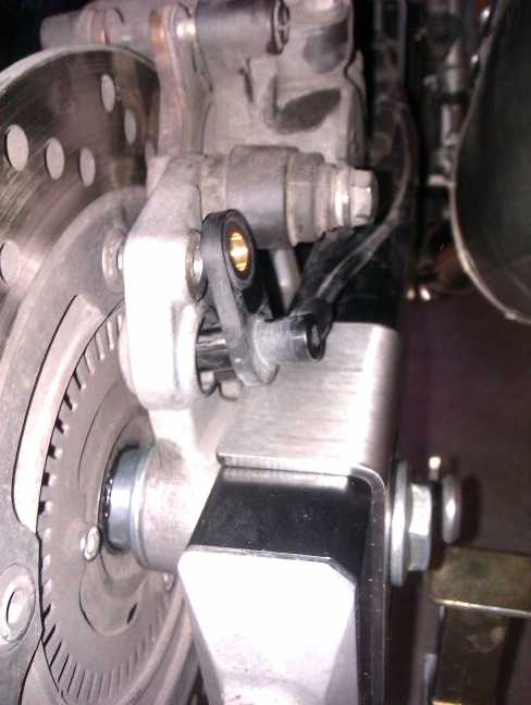

So, hier noch mal ein Bild von dem Problem beim Ein-/Ausbau des ABS-Sensors.
Gruß: Dragol
Gruß: Dragol

Hallo Dragol
Aber klappen tut es trotzdem, wenn man wie weiter oben beschrieben vorgeht, oder wird die Funktion des Gebers beeinflußt?
Re: Kettenspannhilfen/unterlagen Kante ab 2003
Hallo Raffi,
der Sensor funktoniert schon noch.
Es ist halt etwas mühselig erst die Achse ein Stück herauszuziehen, bevor sich das Blech soweit verschieben lässt dass man den ABS-Sensor beim Radausbau in Sicherheit bringen kann.
Beim Einbau halt umgekehrt, die Achse nicht ganz hereinschieben, dann den Sensor reinfummeln, usw.
Gruß: Dragol
Gruß: Dragol

Hab meine seit Mittwoch verbaut. Ja was soll ich sagen? Sie sehen gut aus, sind stabil und man kann damit sogar die Kettenspannung einstellen. Wobei ich den Markierungen auf der Schwinge nicht so vertraue. Und das mit dem ABS Sensor stört nicht weiter, finde ich.
