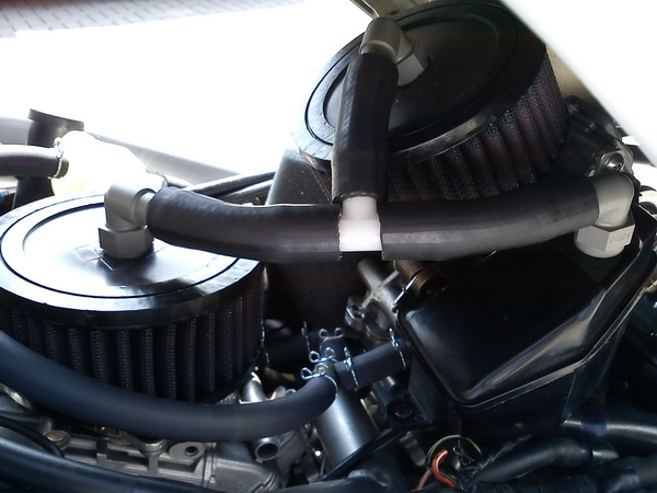

Hab mal eine Frage:
Hat schon mal einer Flachschieber Vergaser an seiner Knubbel montiert? Wenn ja welche Größe?

Ja, hab ich. Keihin FCR39.

Und wie geht sie mit den Flachschiebern? Hast du offene Trichter oder K+N Filter?

Die geht richtig gut!!

Ich gehe mal davon aus das die Schläuche zum SLS System gehören? Oder? Wenn ja, warum hast du diese nicht weggelassen? Hast du die Flachschieber aus einem anderen Motorrad ausgebaut, oder neu gekauft?

Nein, das ist die Kurbelgehäuseentlüftung.

schön gemacht, wie hast du denn die einzelnen vergaser miteinander verbunden und wie hast du das mit dem poti für die CDI gelöst?

Was meinst Du mit "die einzelnen vergaser miteinander verbunden"?
Der Drosselklappen-Poti ist in Vollgasstellung arretiert.

Oh ja, das merkt man deutlich. Offene Trichter sind auf der Straße viel zu laut,
zumal der Motor dann auch den ganzen Straßendreck fressen würde.

Wie, scheint nur so? Sicher klappt das auch so, bloß sind dann
die Ringe und Laufbahnen schneller hinüber. Ohne Airbox saugt
der Motor viel mehr Dreck an...
