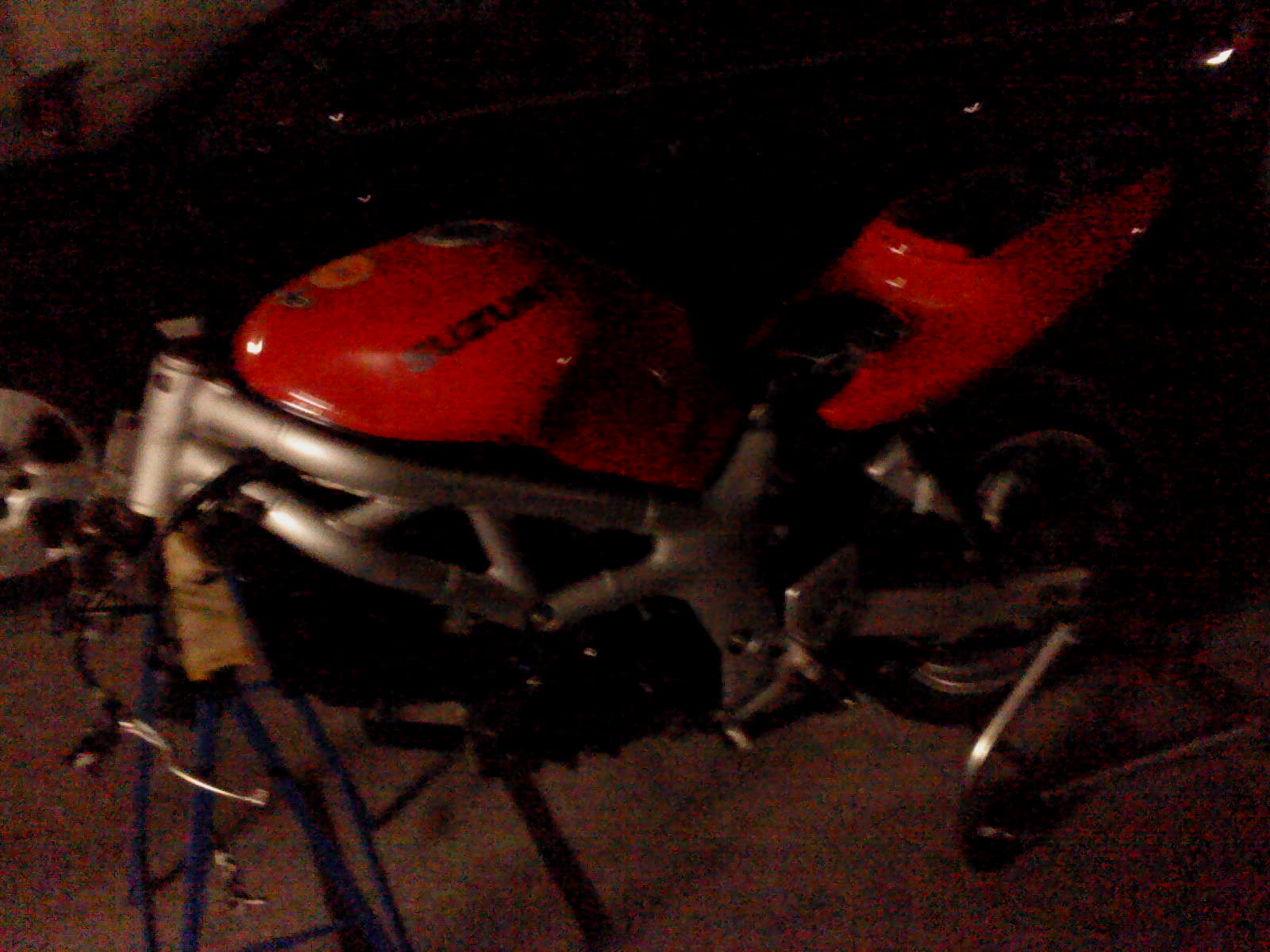

Also ich habe mir grade das Set von Ricambi Weiß geholt.
Kann ich nur empfehlen
Guter Preis, schnell geliefert, sicherer Stand.
Alles was Du dann noch brauchst, sind die schon angesprochenen Racing-Aufnahmen, die gibt es überall zwischen 7,- und 10,-€.
Gewinde ist M8.

Ricambi Weiß kann ich auch nur empfehlen. Schön stabil, mit langem Hebelarm.

Rischtisch. Ist überhaupt kein Problem, das Mopped ohne Helfer aufzubocken. Mit einer Hand Mopped halten, mit der anderen ohne großen Kraftaufwand hoch. Wenn es vorne und hinten aufgebockt ist, kann man es dann auch noch mit einem Helfer in der Garage rangieren.ghato hat geschrieben:Ricambi Weiß kann ich auch nur empfehlen. Schön stabil, mit langem Hebelarm.![]()
