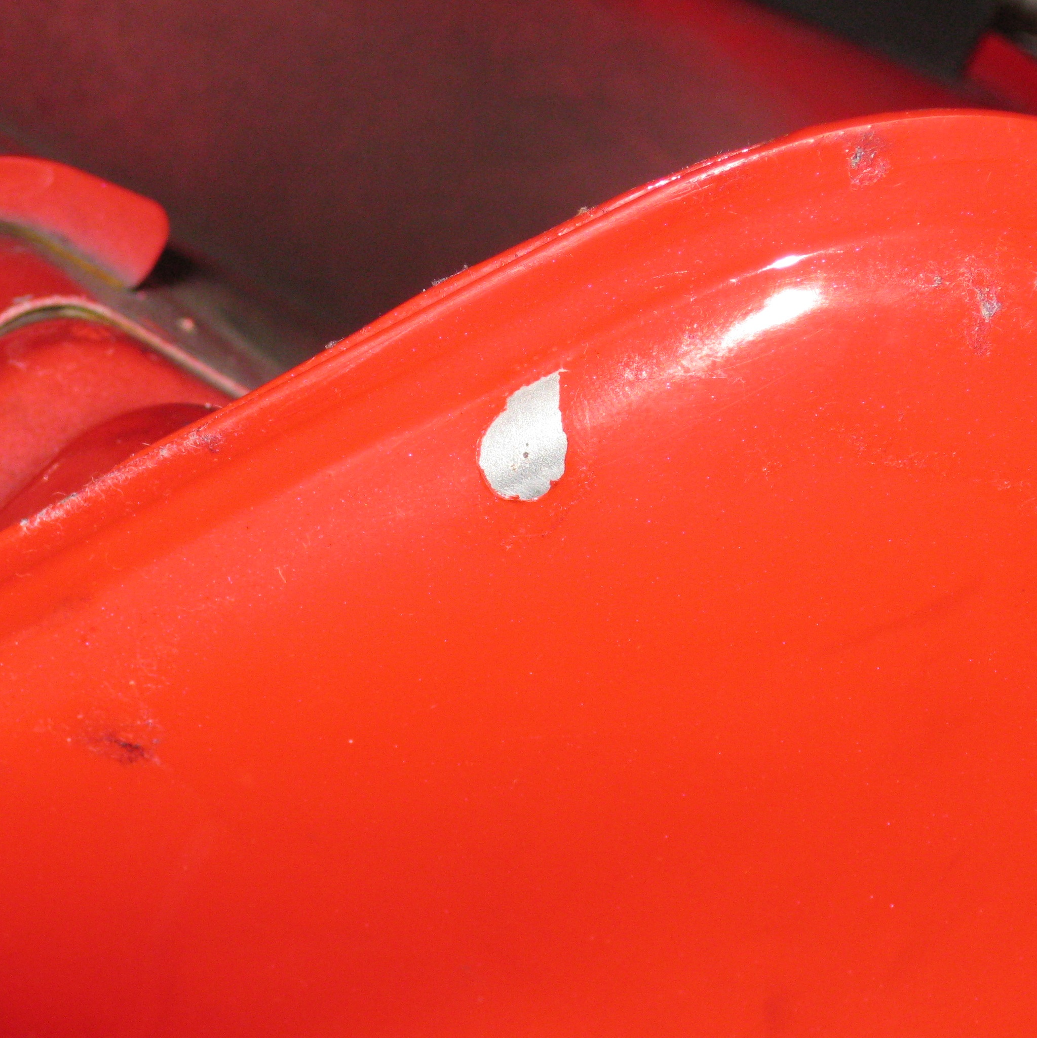

Beitrag von fasti10 » 09.01.2012 12:19
Bei meiner SV 650 AV hat die Sitzbank den Tank durchgescheuert. :cry: Jetzt wollte ich fragen, ob jemand vielleicht ähnliche Erfahrungen gemacht hat und/oder jemand anhilfe weiß, um das in Zukunft zu verhindern?
Danke für eure Antworten

Toll, möchte ich sehen.
Kannst Du in diesem Fall mal ein Foto machen ?

da sieht man's etwas =) Naja toll ist das nicht weil ich n Loch im Tank hab ... :cry:

Das ist die kassische Stelle für eine Durchrostung:
http://www.svrider.de/Forum/viewtopic.php?f=5&t=51476
Linke seite (wegen Seitenständer) an der tiefsten Stelle sammelt sich Wasser im Tank (woher auch immer).
An der Stelle kommt doch gar keine Sitzbank hin...
Mach den Tank mal leer, dann guckst du mal mit ner Taschenlampe rein, wie der von innen aussieht!
Lösung steht in o.g. Thread! Schweißen! Ich würde danach keine 2-K-Tank in Tank beschichtung mehr machen, die löst sich nach 3,5 Jahren bei mir langsam ab -> nie wieder, oder wenn dann professionell machen lassen...

Ja so nach dem ersten reinschauen gerade eben könntest du gut recht haben...=(
Naja es gibt wohl schlimmeres als bisschen Rost im Tank...sind nur paar kleine Stellen ganz unten.
Vielen Dank!

Also doch Rostfrass.
Hätte mich auch gewundert, wenn die Qualität des verwendeten Stahlbleches so grottenschlecht
Ist, das es zum Durchscheuern kommen kann.
Grundsätzlich bin ich auch der Meinung, das die Qualität der SV 650 miserabel ist.
Das betrift die gesamte Konstruktion, die verwendeten Materialien und die Verarbeitung.
Ob zukünftig ein bezahlbarer Nachbau der Tanks, vergleichbar den Kühlernachbauten, auf den Markt
kommt bleibt abzuwarten. Der Bedarf ist ja wohl vorhanden.
