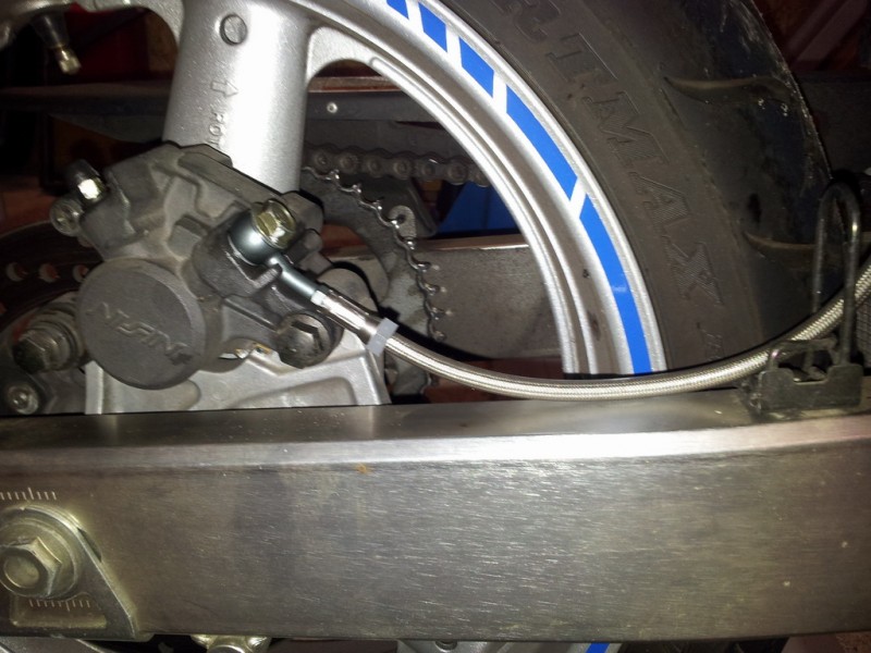

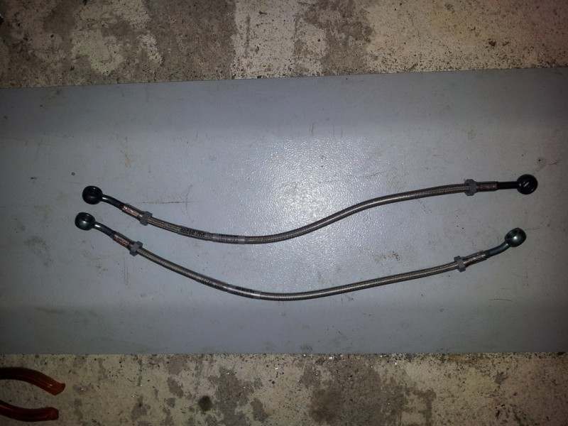

Beitrag von 3r45er » 05.03.2012 17:17
Um nochmal auf mein Problem mit dem falschen Fitting zu sprechen zu kommen. Hier nochmal ein paar Bilder...
Bei der oberen Leitung ist der Produktionsfehler mit dem geraden Fitting zu sehen.
Mir wurde anstandslos eine neue Leitung zugeschickt. Mit dieser verläuft die BL schon viel schöner.
obere Leitung = Fertigungsfehler mit geradem Fitting rechts
mit gebogenem Fitting verläuft das ganze viel harmonischer

Beitrag von Chrissiboy » 05.03.2012 17:45
Glaub hab das doppelte bezahlt damals. Schwarze Fittinge, durchsichtig ummantelt.
Sieht schon besser aus deine hintere Leitung. Aber macht immernoch Kontakt mit der Schwinge....
