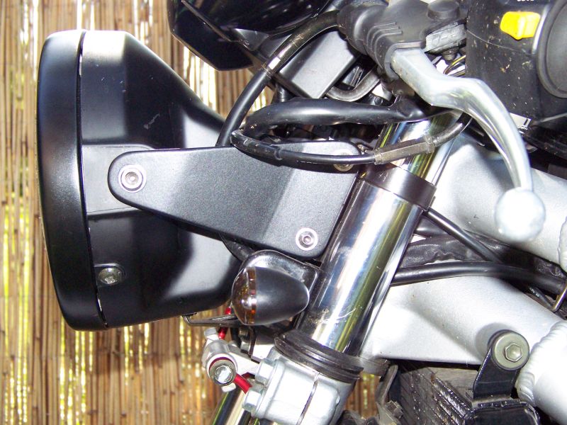

ich hab den Umbau letzten Winter an meiner N gemacht (siehe ownerlist) neue Bilder will ich noch machen
Investitionskosten. bei mir ohne Bremsleitungen ca 80€
gabelbrücke und stummel von der s
neue Bremsleitungen vorn (eigentlich ja nur die zuleitung zum Verteiler)
alle Züge hab ich gelassen
- alter lenker und Gabelbrücke runter
- Halterung für Instrumente gebastelt die an der Verschraubung der Stummel an der Gabelbrücke fest gemacht wird (Tacho flacher gestellt)
- Lampenhalterung am unteren Halter wegsägen, umdrehen, und eine Schelle basteln. Vorteil: Lampe kommt tiefer somit mehr platz für den Tacho und die Blinker sitzen unter dem Scheinwerfer. Das ist Natürlich geschmacksache.
- sämtliche andere Teile passen ohne änderungen an die Stummel, bremsflüssigkeitsbehälter , Griffe usw.
Bilder kann ich auf abfrage gern die nächsten tage mal machen.
hab direkt danach Tüv gemacht, da es Originalteile waren alles kein Problem
viel spaß beim grübeln

Falls du es schaffst noch ein Bildchen der Halterung zu machen, das wäre perfekt.

Servus die halterung bzw Schelle, ist einfach ein stücke flaches Alu aus dem Baumarkt. In der richtigen Rundung gebogen zwei löcher rein und Schwarz gemacht.
Die Halterung für den Tacho ist aus Flachstahl und sehr kreativ gebogen und angepasst....
viel Erfolg
