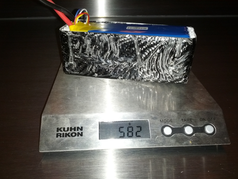

Ich hab mir auch auf hobbyking einen lifepo bestell 4s2p an mein modellbau ladegerät gehängt und siehe da volle kapazität probelauf ist auch abgeschlossen motorrad springt an!
Ich habe mir noch 8awg silikon Kabel bestellt ist ungefähr 8.35mm und 6.5mm stecker alles verlötet das alte plus und minus kabel durch das Silikonkabel ersetzt und angeschlossen.
Das der Akku bei Vibrationen und Stössen Gut geschützt ist habe ich mir noch ein Carbon-Case gemacht und als Dämmung dient Styropor.
Ich werd mir nun noch einen Standalone Balancer mit micro Relais auf das Batteriepack packen und dann ist meine SV 3800gr leichter:)
hier noch ein Foto
hier noch ein Foto
