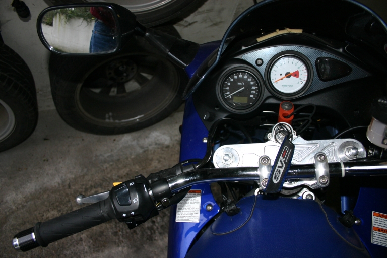

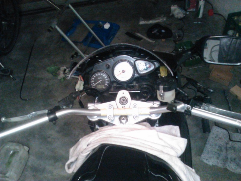

robert1411 hat geschrieben:...wenns klappt,bekomme ich eine N-Brücke und eine LSL-Streetbar,gekürzt.
Hallo Robert,
bedenke dass es mit der Brücke der N noch enger mit den Spiegeln wird und Du an der Scheibe mehr kürzen musst.
Bild von JohnnyCash mit N Brücke Lenker sitzt vor der Lenkkopfschraube
Meine mit SBK Brücke Lenker sitzt über der Lenkkopfschraube
