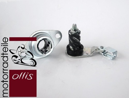

Hallo Liebe SV RIDER,
ich bin gerade mit der SV von England nach Deutschland gefahren um einen Freund zu besuchen. Einen Kilometer vor dem Ziel ist die Aufhängung vom Kupplungszug an der Kupplungsschnecke gerissen. Fragt mich nicht warum, aber es ist so.
So meine Frage, hat jemand eine Idee wo ich die Kupplungsschnecke schnellstmöglich her bekommen könnte???
Oder hat jemand eine rumliegen die ich kaufen könnte?
Weiß jemand ob die Schnecke von anderen Motorrädern passt? Wie z.B. GSX 600 F -88-06 oder GSXR???
Bild im Anhang!
Das Teil was ich suche schaut so aus. Der Bereich wo man den Zug einhängt ist abgerissen.
Mein momentaner Standort (im wahrsten Sinne des Wortes) ist nahe Frankfurt am Main.
vielen Dank für eure Hilfe.
beste Sommer Grüße
Jan

http://www.ebay.co.uk/itm/251287439036? ... 1423.l2649Ihaan hat geschrieben:Würde mich der Suche anschließen
hier ist eine Guenstige

Mal ne ganz doofe Frage: Wie wäre es, den Kupplungszug als Notbehelf einfach mit Draht am Ausleger der Schnecke zu befestigen? Dicken Draht am Zug oberhalb des Nippels eng drumherum wickeln und unten am Ausleger um die Reste der Aufhängung (oder Du bohrst den Bolzen von der Aufhängung aus und steckst den Draht da durch). Ist ganz sicher nicht für die Ewigkeit, aber vielleicht schonender, als ohne Kupplung zu fahren.

ja da hast du vollkommen recht! Da ich Schlosser bin habe ich auch schon so weit gedacht. Ohne Kupplung rum zu eiern is echt kein Spass vor allem nicht bei diesen haufen Ampeln...armin hat geschrieben:Mal ne ganz doofe Frage: Wie wäre es, den Kupplungszug als Notbehelf einfach mit Draht am Ausleger der Schnecke zu befestigen? Dicken Draht am Zug oberhalb des Nippels eng drumherum wickeln und unten am Ausleger um die Reste der Aufhängung (oder Du bohrst den Bolzen von der Aufhängung aus und steckst den Draht da durch). Ist ganz sicher nicht für die Ewigkeit, aber vielleicht schonender, als ohne Kupplung zu fahren.
Das neue Teil kommt am Dienstag und bis dort hin tuts der Draht...
Mir gefaellt aber deine Einstellung zu diesem Thema...
