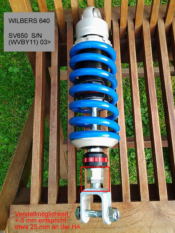

Ein Federbein von Wilbers wäre auch noch besser. Gibt es die etwas länger damit das Heck höher kommt?
Ja ich empfehle die variable Höhenverstellung (etwa +40,-EUR). Hierbei hast du einen Verstellbereich am Bein von +-5mm, das entspricht an der H.-Achse gemessen +-25mm mit den originalen Hebeln (17G).
Ich fahre selbst gerade mit +10mm, das macht sich im Fahrverhalten schon deutlich bemerkbar.

Das ist optional verfügbar bei Wilbers ab der Serie 640: Wilbers - Suzuki/SV-650-S-WVBY/Typ-640-Road
Wilbers 640 Höhenverstellung
Das Bein kann im eingebauten Zustand höhenverstellt werden, ich löse jedoch den unteren Teil vom Umlenkhebel, da so die Einstellerei m.M.n. schonender für passiert.
