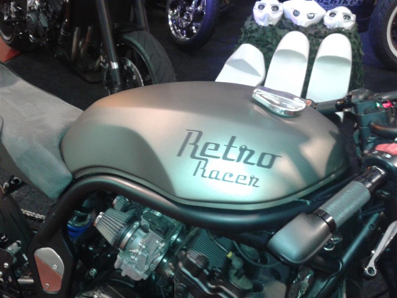

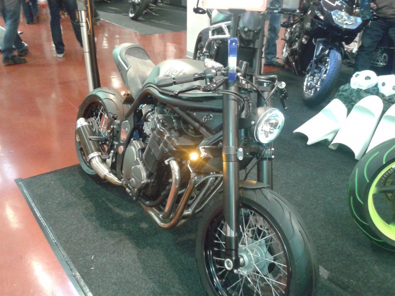

War eben auf der Custom Bike in Bad Salzuflen,
da fiel mit dieses Motorrad aus, was meint ihr die Highsider SKYLINE Scheinwerfer steht das der SV?
Oder doch eher die UB1 ?
http://www.brands4bikes.de/highsider-5- ... ng-e-gepr/
http://www.brands4bikes.de/ub1-scheinwe ... r-schwarz/

Was hast du denn ... Knubbel/Kante ?!
Den "UB1" also quasi der Mt03, hat doch schon fast jeder, was mitnichten heißen soll, das der nicht gut aussieht ;-)
Der Andere gefällt mir, aber ich steh generell auf Rundscheinwerfer.

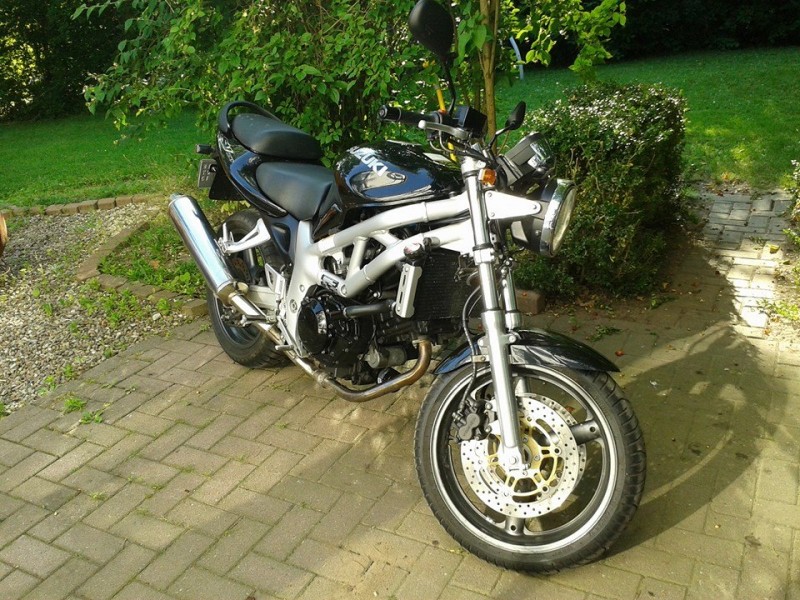

Anbei meine...
Knubbel...
Der Scheinwerfer sieht so sehr wuchtig aus, aber ob das alleine ausreicht den zu Wechseln?

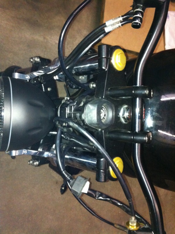

Beitrag von Schwarzfahrer HH » 09.12.2013 20:16

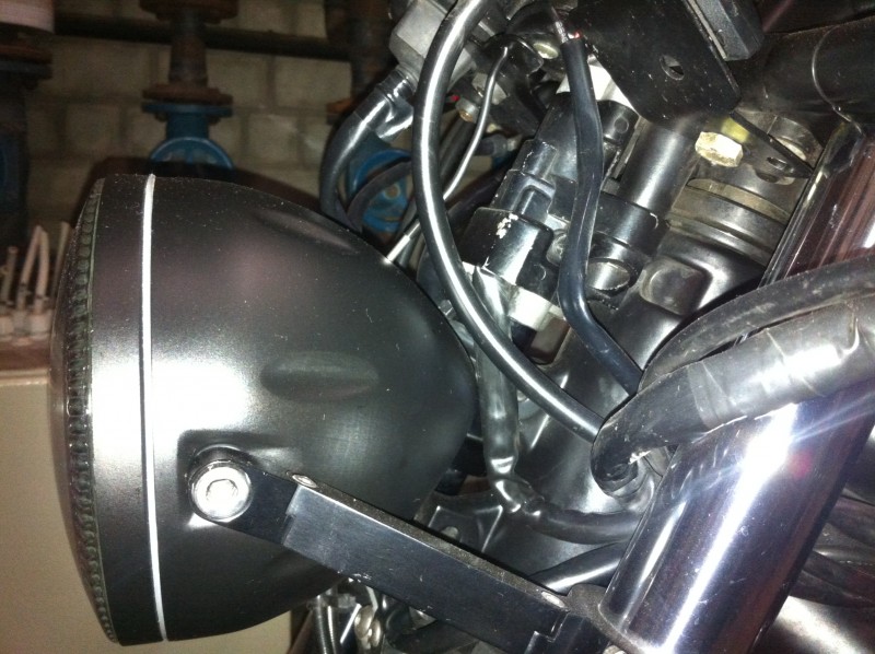

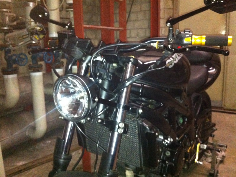

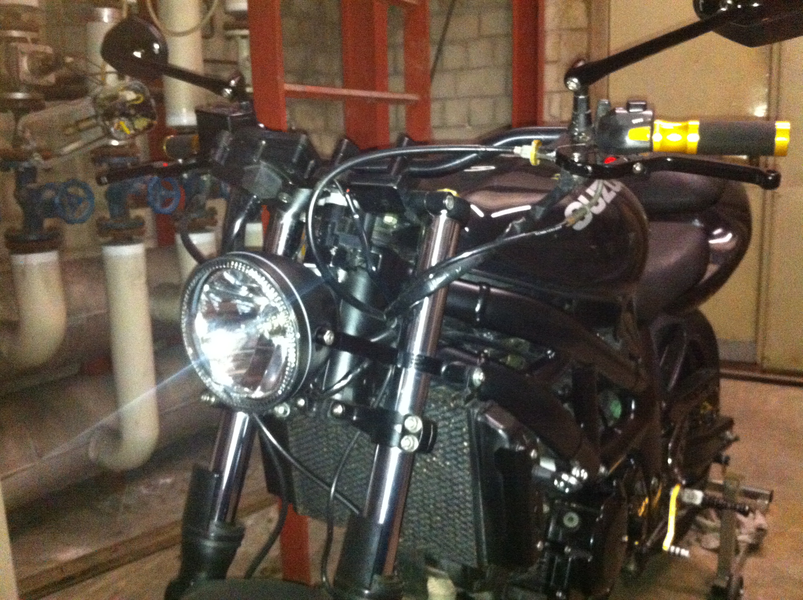

Hi, ich habe den Scheinwerfer an meiner Knubbel verbaut, unter anderen auch wegen dem LED-Standlichtring. :D Den Halter hab ich noch schwarz eloxieren lassen, und den Tache versetzt und flacher angebaut. Das Problem bei dem Scheinwerfer ist, dass der ziemlich starr gelagert ist, und dadurch immer das Abblendlicht durchbrennt. Bin aber im Sommer auf meiner Kroatientour 4200Km nur mit Fernlicht gefahren, und das hält bis heute. 8)
Hier mal paar Bilder vom Anbau.

Oh, sieht ja super aus.
Sind die Halter denn beim Kauf dabei oder wo hast du die her?
MIt dem Tacho hab ich noch nicht so ganz verstanden, kannst du da auch Bilder von machen? Ist das denn noch der originale?
Hast du noch mehr Bilder vom aktuellen Zustand, wenn du da mit schon in Kroatien warst :wink:

Hallo, nein die Halter hab ich bei ebay bestellt ca. 70 € ist echt ein guter Kurs, im Vergleich zu den sonstigen Haltern.
Bilder kann ich morgen machen, wenn ich es schaffe. Tacho ist nicht mehr orginal hab einen Koso RX1N verbaut, der aber jetzt eigentlich auch nicht mehr so gut zu dem Scheinwerfer passt. Motogadget wäre besser oder Det100, oder Tacho in einer Tankhutze verbauen.

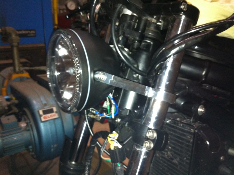

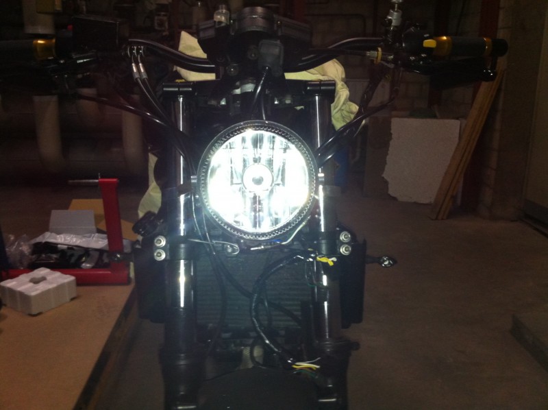

Beitrag von Schwarzfahrer HH » 16.12.2013 18:11
So hier mal ein paar Bilder.

Ohja sehr schön. Das wirkt mit dem schwarzen Rahmen auch ganz anders denke ich,
aber die Halterungen hast du dir jetzt bei http://www.thospa.de/thospa.html anfertigen lassen oder wie?

Ja, hat er mal bei ebay verkauft für 69,99€, da der Scheinwerfer so schmal ist der Halter echt Top geeignet.
Und er hat auch nur eine Schelle pro Seite, was ich gut finde. Es gibt das Mittelstück in verschiedenen Längen, musst du ausmessen und ihm
mitteilen. Ich glaube ich hatte 80mm genommen.
