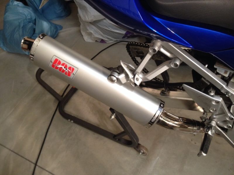

Ich will mir ein Sportauspuff (mit Zulassung) für meine Sv 650 Bj. 99 holen
passt der ?
Und was für Erfahrungen habt ihr mit dem gemacht ?
Könnt ihr mir andere empfehlen ?
Passt der Auspuff ?

- Passt der ? Sv 650 Bj. 99
- $_20.JPG (58.37 KiB) 1397 mal betrachtet

Mir ist nicht bekannt, dass dieser Auspuff(BOS) eine Zulassung für die Knubbel hat.
Aber hast generell nicht viel Auswahl für das Mopped.

Der Auspuff der Kante passt nicht an die Knubbel, weil das Adapterrohr einen anderen Winkel hat, die"e"- nummer ist auch eine andere, die gehört nicht zur Knubbel -> illegal, der BOS an der Knubbel siehst du in meiner OWL, der trägt die "e"-Nummer 560, der ist aber mittlerweile sehr selten (neu nichtmehr zu bekommen und gebraucht halt selten)
Leo und Co sind gute günstige Alternativen, es gibt schon sehr viele Anlagen/Töpfe für die Knubbelige SV nur sind nicht mehr alle neu zu beschaffen und teilweise sehr teuer, was bei einem 15Jahre alten mopped neu einen guten Teil des Fahrzeugwerts ausmacht, es ist halt keiner bereit für ein 1500€ mopped nochmal 500€ fürn Topf hinzulegen...

Grundsätzlich sind die Auspuffe von BOS nicht viel lauter als der originale auf der SV, nur etwas dumpfer, Leo und co sind alle deutlich lauter... Die Qualität ist um jeden Zweifel erhaben... Leo hat auch gute Qualität, nicht empfehlen hann ich hashiru, zu dünn und schlechte verarbeitung...

Das geht schon, ist halt eine Einzelabnahme - siehe meine Tüte. Jedoch muss man dafür auch den richtigen Prüfer mit Verstand finden, der nicht gleich das ganze Programm abspulen möchte. Vor allem bei fast identischen Motoren (Kante/Knubbel) trotz Vergaser/Einspritzer -Unterschied sollte das klappen....... die"e"- nummer ist auch eine andere, die gehört nicht zur Knubbel -> illegal, der BOS an der Knubbel siehst du in meiner OWL, der trägt die "e"-Nummer 560, der ist aber mittlerweile sehr selten (neu nichtmehr zu bekommen und gebraucht halt selten)......
Allerdings kostet die ganze Sache natürlich Geld und Zeit gegenüber der Variante Leo oder den oben aufgeführten, den du einfach dranschraubst und mit dem Thema durch bist.
