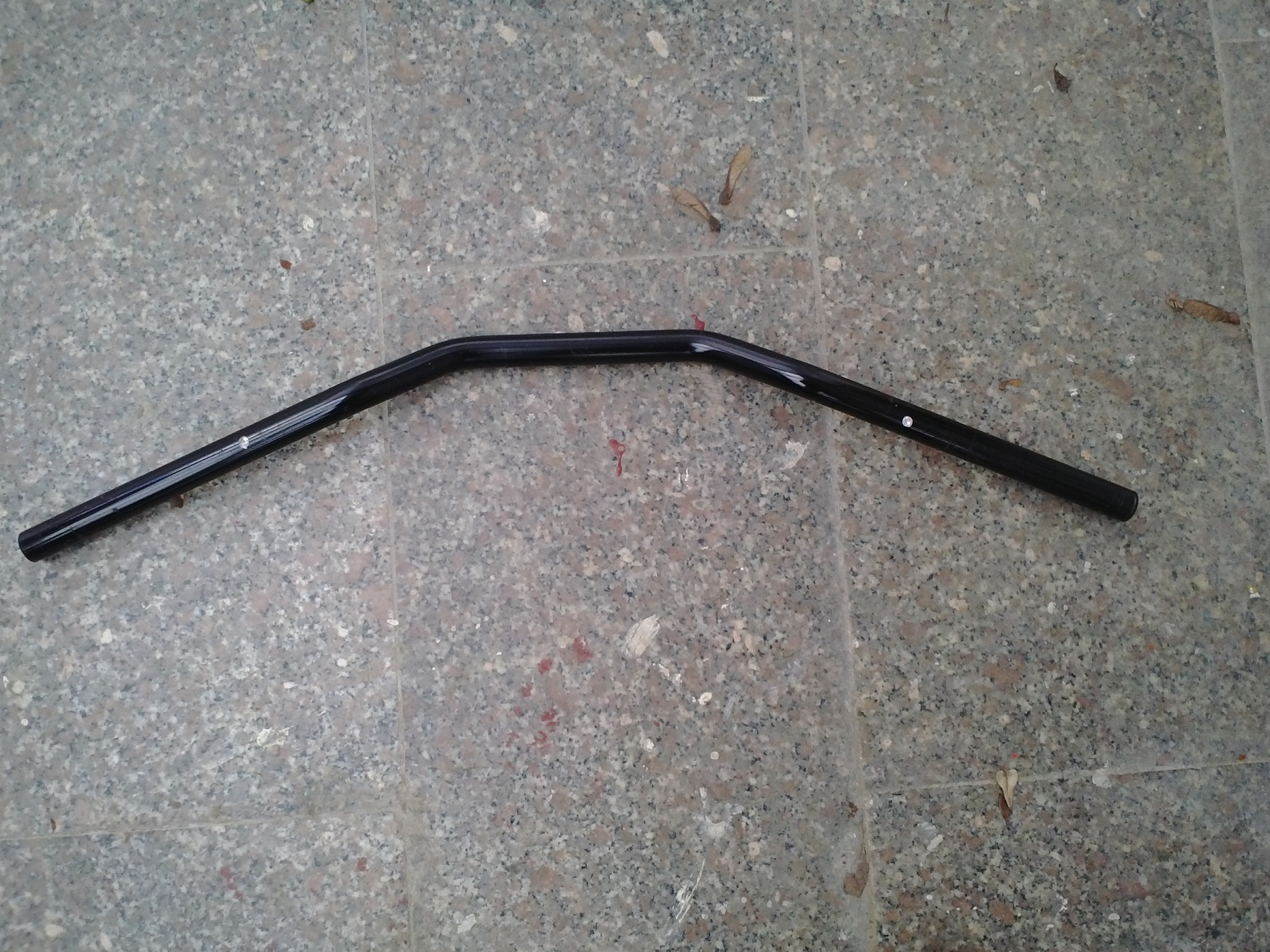

Servus zusammen,
habe heute den SB-Lenker LSL AN1 vom Louis an meiner K3 N verbaut. Da bin ich hier ja definitiv nicht der Erste. Wie viel länger muss in der Regel die Bremsleitung werden? Ich hab ungefähr 5cm gemessen, ist das ausreichend?
Auch die Gaszüge müssten um 5cm verlängert werden, gibts die in beliebigen Längen zu kaufen?
Simon

5 cm länger sollte passen.

Auf die rechte Seite verlegen möchte ich nicht, die Gaszüge müssten einen recht engen Bogen machen - gefällt mir nicht.
Dann bestell ich mal die Stahlflex beim Melvin in 5cm länger. Wo bekomm ich entsprechend längere Gaszüge her? Bei Louis hab ich online nix gefunden.

Ich probiers jetzt doch mal mit dem anders Verlegen der Gaszüge wenn ihr sagt das sei problemlos möglich. Für die Kupplung habe ich mir aber nen längeren Zug besorgt.
Hab noch ne Frage zu den Bohrungen im Lenker. Da ich mir noch nicht ganz schlüssig bin, in welcher Position ich den Lenker am Ende haben möchte, kann ich jetzt noch keine Löcher bohren. Aber ohne diese ist ne feste Montage der Armaturen nicht möglich. Was nun? Try & Error + neuer Lenker? :roll:

Quickshifter hat geschrieben:Was nun?
Plastiknasen in den Armaturen abfeilen und die Klemmstelle am Lenker passend mit Tape unterlegen. Hält auch.

Beitrag von Quickshifter » 14.02.2014 12:54
Wenn das funktioniert, mach ich das auch so! :D Versteh eh nicht wieso da nicht einfach ne Metallklemme dran ist wie es das beim MTB auch gibt. Super, danke für den Tip! ;) bier

Naja, Formschluss hält prinzipiell besser als Kraftschluss. Mit entsprechendem Aufwand geht es natürlich auch mit Kraftschluss.
Ich habe ungefähr probiert, dann gebohrt (übrigens nur Sackloch, nicht durchgehend) und passte gut.

Beitrag von Quickshifter » 15.02.2014 19:24
Danke, hab den Lenker schon gekauft. Klappt wunderbar ohne die Nasen. Auch das Gaszügeverlegen war erfolgreich. Ich hätte sie dazu nur nicht komplett ausbauen sollen, das war ein Gefrickel bis ich die wieder eingefädelt hatte. :roll:
