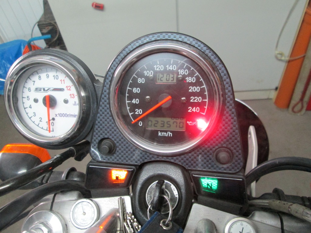

Heute mal was gebastelt:
Handelt dich um die kleine 12V Uhr die man bei Ebay kaufen kann...
Passt gut in die Lücke hinterm Tacho:

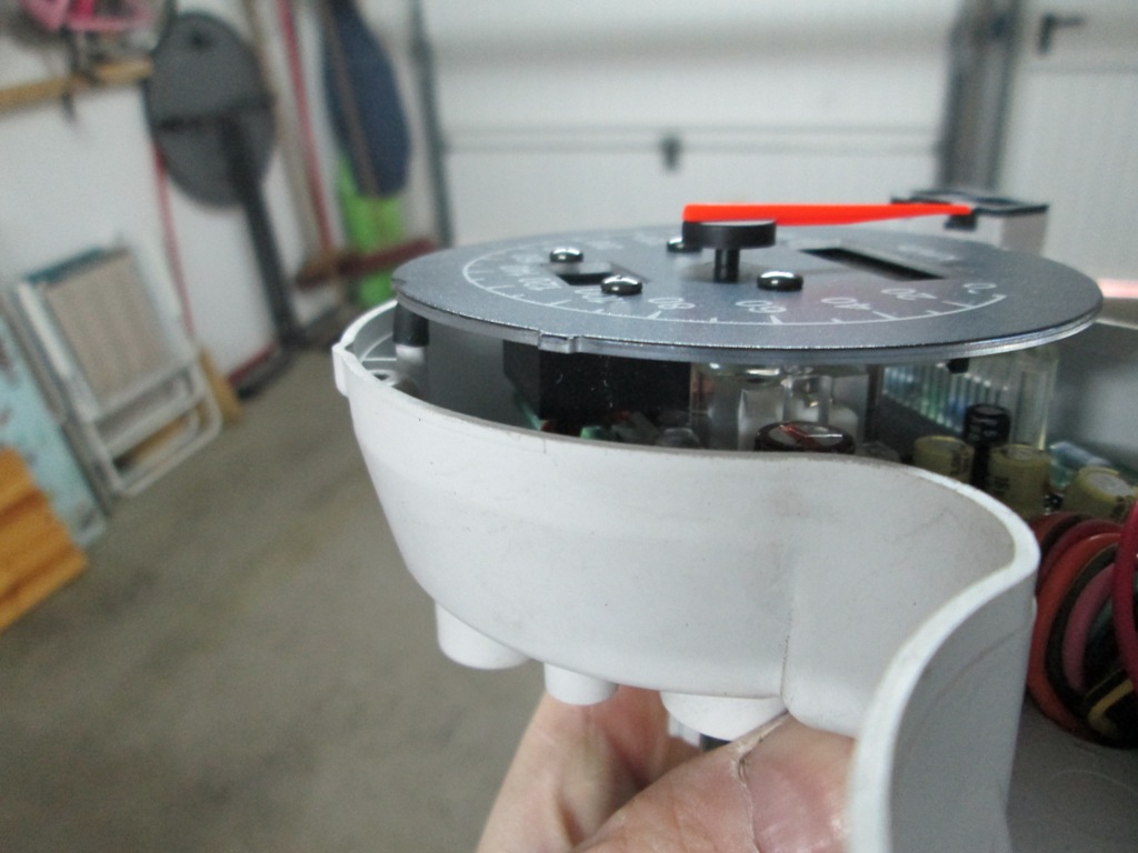

Ist nur ne heiden Frickelei das kleine Fensterchen passgenau in die Tacho Scheibe zu feilen...
Wer Interesse hat kann gerne bei mir die komplette Tachoplatine kaufen inkl. der Uhr, der Tacho hat 23571Km auf der Skala. Also nur die Platine inkl. der Uhr, die 12V Versorgung muss dann noch gebastelt werden und die kleinen Schalter zum stellen der Uhr im Gehäuse zugänglich untergebracht werden....

Ne Uhr hab ich an der Knubbel öfters vermisst ... tolle Lösung.
Ist es eine Funkuhr, oder ist die irgendwie einstellbar?
Wenn einstellbar, wo hast Du die Taster gelassen?
Gruß: Dragol

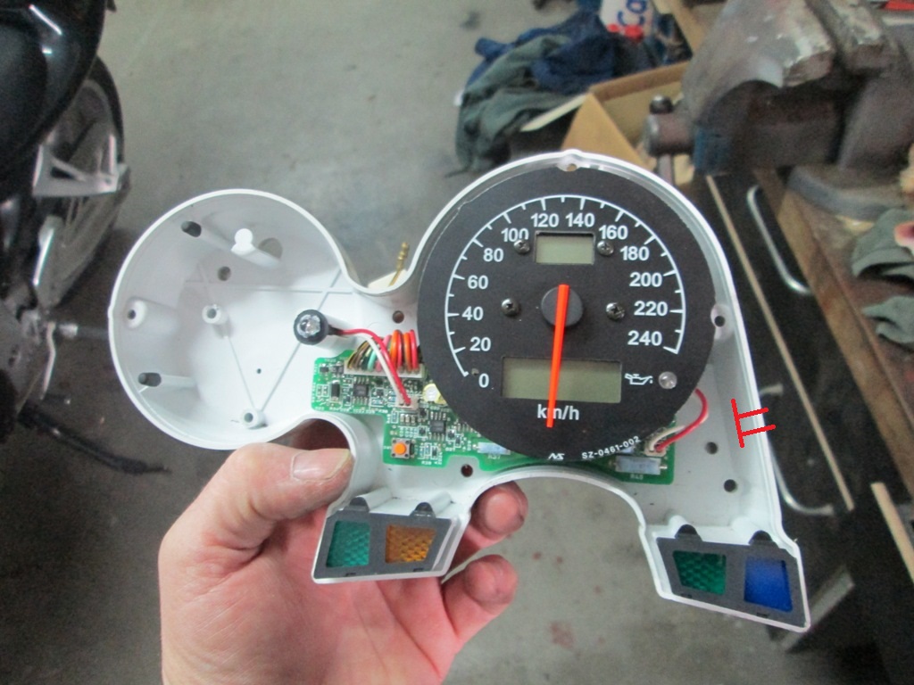

Taster würde ich dort einbauen:
Ich hab ja das Louis mini Teil nebst passendem Thermometer dran, hatte nur vor Uhr-Zeiten mal das Ührchen gekauft und jetzt (Winterdepression) das mal in meinen Tacho der hier noch lag eingefrickelt.
Also wer interesse hat am Tacho inkl. Uhr, per Pn melden...

Für die Schalter werde ich aber nur die Kontakte aus dem Gehäuse stehen lassen.
Diese kann man dann mit einem Metallstück (zB Schlüssel, Münze) überbrücken und somit die Uhr einstellen.

Das mit der Münze ist ne gute Idee, klappt aber mit der Uhr glaube ich nicht, weil man da manchmal 2 Kontakte gleichzeitig schliessen muss. Das mit den 2 kleinen Tastern klappt schon gut...
