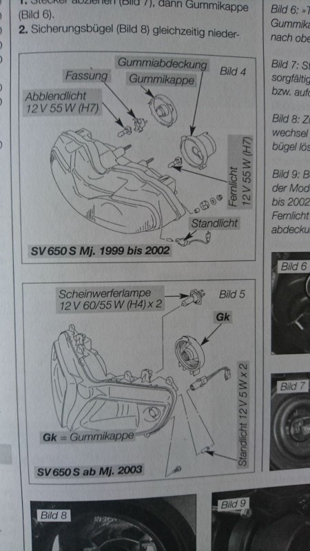

Beitrag von Kakaostaude » 11.03.2017 10:54
Kakaostaude hat geschrieben:
Pat SP-1 hat geschrieben:Die Knubbel S hat (leider) immer H1 Lampen.
Wirklich? Im Reparaturhandbuch steht H7 bei der Knubbel und H4 für die Kante :-/
Aus: Reparaturanleitung SV650

Re: welches Leuchtmittel
Beitrag von tesechs » 11.03.2017 10:57
Entweder falsche Information oder ein Tippfehler. Ändert nichts daran, dass in der Knubbel S 2x H1 verbaut sind.
