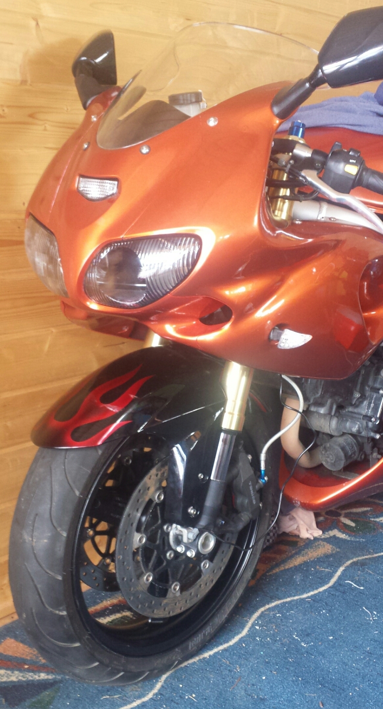

Well done
Jetzt fehlen nur noch ein paar Kleinigkeiten wie lenk Anschlag und und den hallgeber noch fertig montieren
Verbaut sind nun
Brücken oben und unten GSX R 1000 k5
Lenkstummel GSX R 1000 k5
Standrohre GSX R 600 k4
Felge GSX R 1000 k4
Bremsscheiben SV1000
Bremssättel GSX R1000 k5
Oberes lkl von ebay mit den maßen 30x47x12 passt super sogar die höhe vom lenkschloss passt prima nur das Offset der brücken ist zu wenig deswegen hab ich die löcher am schloss aufgebohrt und die schaubenköpfe abgedreht
Verbaut sind nun
Felge GSX R 1000 k4

Schon aufwendig. Sieht aber hochwertiger aus als die Orginalfront.
Berichte mal von der ersten Probefahrt ob sich das auch gut anfühlt. Das bringt ja vermutlich auch
1-2 kg mehr Gewicht nach vorne.

Re: USD in Knubbel - ich weiß, ihr werdet mich steinigen!!!!
Was baumelt denn da für ein schwarzes Kabel rum
Das ist es kabel vom hallgeber der muss noch näher zur felge und es kabel natürlich noch befestigen
Ich habs mir um ehrlich zu sein schwieriger vorgestellt am schlimmsten war der lkl wechsel weil sich das untere lager in den sitzt gearbeitet hat und ich den wulst der sich gebildet hat erst rausschleifen musste ansonsten is es recht unproblematisch

Sie steht jetzt voallem steiler da die gabel rund 3cm kürzer ist als die originalequatro10 hat geschrieben:Schon aufwendig. Sieht aber hochwertiger aus als die Orginalfront.![]()
Evtl kommt die heckhöherlegung wieder raus muss ich aber erst mal so fahren dann entscheide ich das ganze
