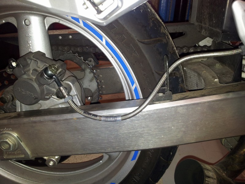

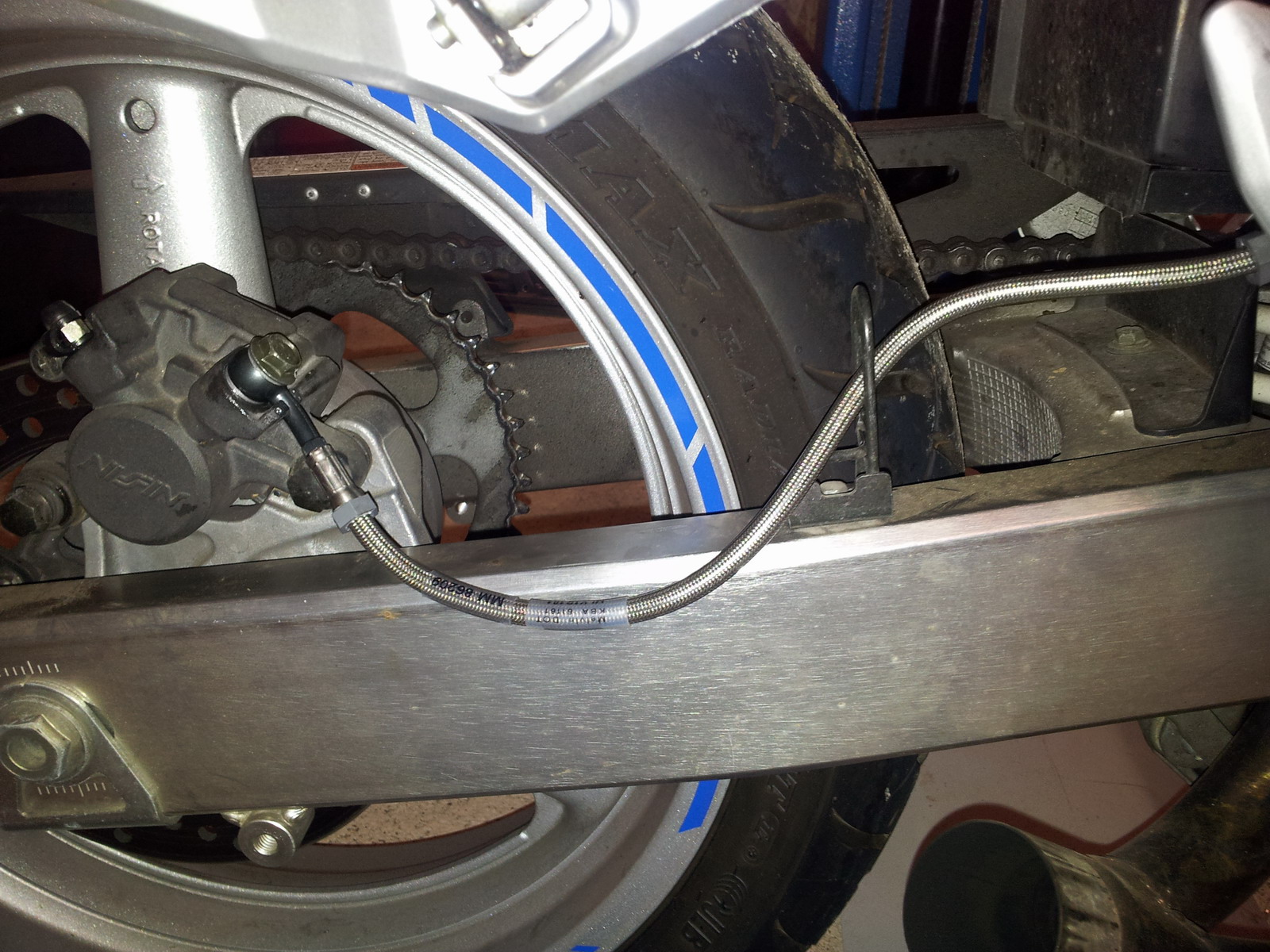

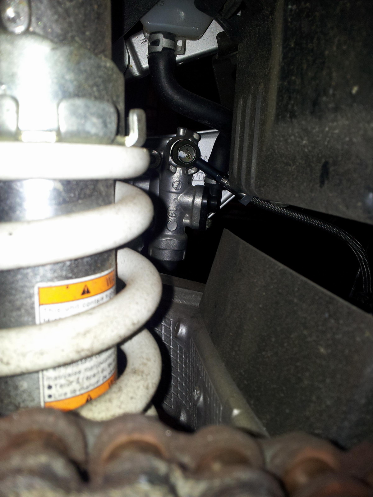

Beitrag von 3r45er » 28.02.2012 22:46
Ich kann Knick ja nicht am Fitting drehen... also mit diesem Knick im Fitting kann ich nur entscheiden, ob die Leitung links oder rechts neben der Schwinge her gehen soll.
Ich bräuchte einen Knick der 90° gedreht ist zu diesem hier...
Daher hab ich auch das Bild am Bremszylinder gemacht... da sieht man das dieser Fitting garkeinen Knick besitzt...
Ich denk mal, dass die Kette gerade so ist, wie sie ist, da das Mopped jetzt 5 Monate stand und ich es das erste mal wieder rumgeschoben habe.
Wurden ja 5 Monate nicht bewegt die Glieder. Müssen mal wieder bewegt und geschmiert werden.

Sieht echt abenteuerlich bei euch beiden aus...
@3r45er: Ich glaube, dass Hareu meint du sollest den Fitting am hinteren Bremssattel um 180° drehen, so dass der Winkel zwischen Fitting und Schwinge kleiner wird. Dann macht die Leitung auch nicht mehr so einen abenteuerlichen Bogen! Der Knick im Fitting soll te nicht zur Schwinge zeigen, sondern ein bischen weiter weg...

Beitrag von Domieee » 28.02.2012 23:01
Richtig, den Fitting am bremssattel musst du um genau 180° drehen, so dass der richtung vorne zeigt, nicht richtung boden.
Beim vorderen Fitting ist bei mir aber ein Knick der richtung Schwinge geht. Der fehlt bei dir!
Was für eine SV hast du?
Okay, bei uns müssten die Fittinge identisch sein. Habe (fast) die gleiche SV! Musst du morgen mal bei Melvin anrufen
Oder schau doch einfach mal auf den Kleber auf der Verpackung. Wurde die richtige Leitung geliefert?
