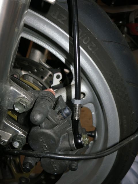

3r45er hat geschrieben: Ich denk mal, dass die Kette gerade so ist, wie sie ist, da das Mopped jetzt 5 Monate stand und ich es das erste mal wieder rumgeschoben habe.
Wurden ja 5 Monate nicht bewegt die Glieder. Müssen mal wieder bewegt und geschmiert werden.
Glaub´mir ruhig, die ist am Allerwertesten - wird nie wieder richtig ans Leben kommen. Das sehe ich nicht nur, das kann ich fast schon riechen :lol:
fr33styl3max hat geschrieben:Sieht echt abenteuerlich bei euch beiden aus...
@3r45er: Ich glaube, dass Hareu meint du sollest den Fitting am hinteren Bremssattel um 180° drehen, so dass der Winkel zwischen Fitting und Schwinge kleiner wird. Dann macht die Leitung auch nicht mehr so einen abenteuerlichen Bogen! Der Knick im Fitting soll te nicht zur Schwinge zeigen, sondern ein bischen weiter weg...
Genau ;) bier Allerfeinste Erklärung :) grins Bin ich viel zu faul für :lol:

Hareu1986 hat geschrieben:Glaub´mir ruhig, die ist am Allerwertesten - wird nie wieder richtig ans Leben kommen. Das sehe ich nicht nur, das kann ich fast schon riechen :lol:
Sehe ich auch so. Hab mir das zweite Foto gerade mal in Originalauflösung angeschaut.
Das Kettenrad ist auch am Ende, wenn ich mir die Zahnung so betrachte.
@3r45er
Wieviel km hat der Kettensatz jetzt runter?

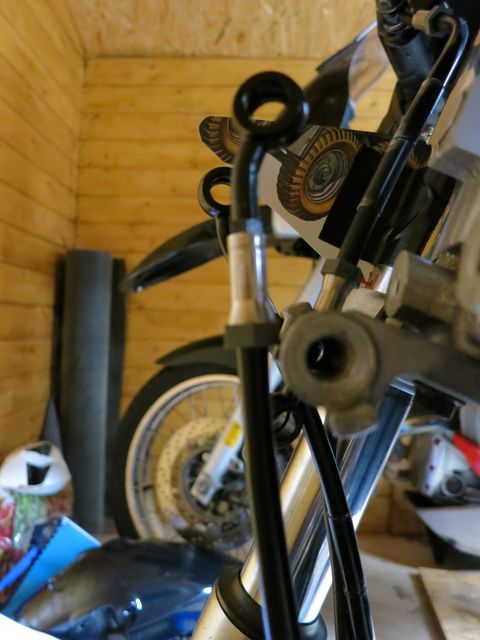

Ihr erkennt den Fitting nicht richtig... ;)
Dieser Zeigt nicht nach oben oder unten. Dieser knickt nur nach "links oder rechts" weg. Jenachdem wie rum ich ihn einbau.
Einen Fitting mit einem Knick nach "oben oder unten" bräuchte ich ja... soweit bin ich gekommen ;) Damit wäre mein Problem ja fast gelöst.
Somit hab ich die Leitung quasi jetzt erstmal falschrum eingebaut... der Fitting der jetzt hinten ist, müsste an den BZ, sodass der dort dann, nach unten zur Schwinge zeigt.
Die Nummern auf der Verpackung hab ich gleich beim Erhalt kontrolliert. Sowie die Kennzeichnungen auf den Leitungen. Das passte alles glaub ich.
Die ganze SV hat jetzt 15tkm. Mit 13tkm hab ich sie im August gekauft.

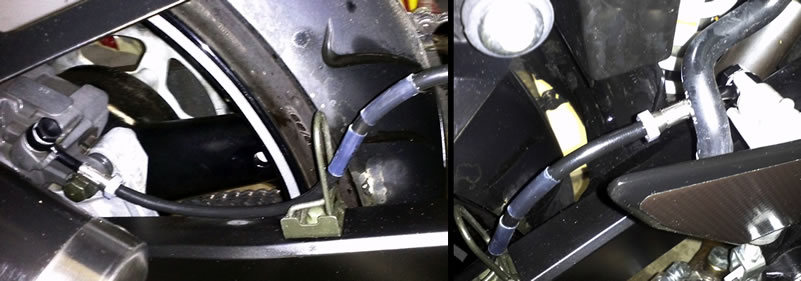

Das stimmt so 100% nicht.
Beim Bremssattel geht der Fittung nach oben und vorne nach unten.
siehe hier http://www.svrider.de/Forum/download/fi ... &mode=view
Setzt dich am besten mit dem Händler in Verbindung.
Vom Bild her, is die Verlegung von Mädchenschubser beim Einfedern glaub ned so prickelnd.

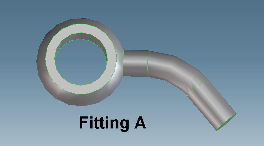

An der hinteren Stahlflexleitung müssen sich FITTING A und B befinden. Ich hab die mal schnell aufskizziert zum besseren Verständnis.
Fitting A kommt an den Bremszylinder, sodass dieser, wie auf dem Foto gezeigt, nach "unten" zur Schwinge hin zeigt.
Fitting B kommt an den Bremssattel, sodass dieser, wie au fdem Foto gezeigt, nach "vorne" zum Bremszylinder zeigt.
Ich habe bei mir an der Leitung jedoch NUR Fitting A und einen Fitting ohne Knick.
Da ich den Fitting ohne Knick erst garnicht hinten an den Bremssattel bekomme, habe ich diesen vorne an den Bremszylinder gemacht.
Wie auf meinem Bild von gestern vom Bremszylinder zu sehen...
Den Fitting A habe ich dann am Bremssattel befestigt, sodass ich etwas nach außen komme, um nicht mit der Schwinge zu kollidieren.
Hoffe jetzt ists verständlich. Die Bilder von gestern täuschen da etwas, da man die Knickrichtungen nicht richtig erkennt. :roll:
Nichtsdestotrotz ist meine Stahlflexleitung einfach falsch. Daher muss ich mich nochmal mit Melvin in Verbindung setzen und eine besorgen die Fitting A und B besitzt.
Hoffe es sind alle Klarheiten jetzt beseitigt. ;) bier

Also ich hab eine K3S und bei mir passt hinten alles 1a.
Der Fitting A liegt bei mir an der Bremspumpe genau in der Nut.
Der Stahlflexschlauch läuft bei mir parallel zur Schwinge nicht wie bei aVa in einem S.
Gruß seppelche

seppelche hat geschrieben:Also ich hab eine K3S und bei mir passt hinten alles 1a.
Bei mir läuft der Schlauch auch so "bescheiden" in einem S. Habe aber schon gehört dass manche anderes berichten.
Keine Ahnung wo der Unterschied liegt
