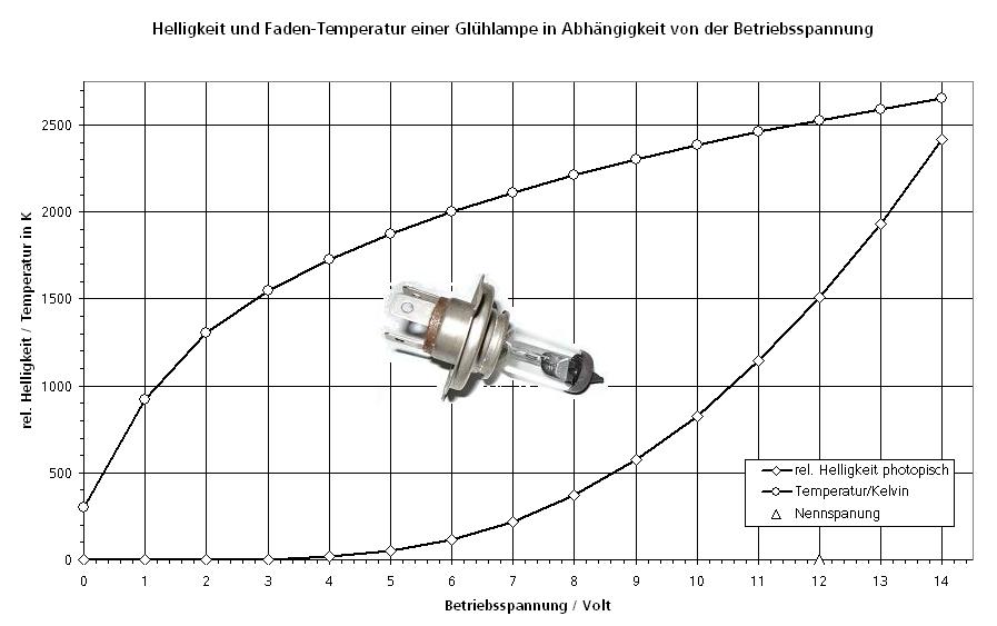

Hab noch ein schönes Diagramm gefunden wie sich die Spannung auf die Farbtemperatur und die Helligkeit auswirkt.
Die Kurve ist degressiv, da sich die Lampe ja wie ein PTC Widerstand verhält. Also höhere Spannung = höherer Widerstand.
Also wenn man nur 10V an der Lampe anliegen hat, dann könnte man mit Relais und damit 14V satte 17% an Helligkeit dazu gewinnen. Das werde ich machen, danke für den Denkanstoß Martin :D
Edit: Sorry das ist Blödsinn, falsch abgelesen. Die Achsen sind genau anders herum
Zuletzt geändert von Knubbler am 28.11.2017 0:16, insgesamt 1-mal geändert.

Beitrag von saihttaM » 27.11.2017 12:26
Bei 10V habe ich ~800K, bei 12 schon 1500K und bei 14V ganze 2300K, lese ich das richtig?

Beitrag von Knubbler » 27.11.2017 13:42
Ja, aber das ist nur die Farbtemperatur, also zweitrangig. Wichtig ist die Photooptische Helligkeit und die steigt von 2400 bei 10V auf 2800 bei 14V

Beitrag von Triple7 » 27.11.2017 15:06
Laut Legende ist die untere der beiden Kurven die relative Helligkeit (Kurve mit den Ecken).
Da hättest du bei 10V ca 800 und bei 14V dann 2400.
Oder die Legende is falsch :P

Beitrag von Knubbler » 27.11.2017 18:00
Entschuldigung! Ihr habt natürlich Recht, hab nicht genau genug geschaut :oops:
Na das ist ja dann noch besser :D

Beitrag von andi2 » 28.11.2017 14:31
Also für mich ist die Tabelle nicht aussagekräftig.
Farbtemperatur mag ja noch nachvollziehbar sein ( 4500 ist Neutralweiß größerer Wert=mehr blau
niedriger Wert=Mehr Rot)
Aber als Helligkeitswert kenne ich nur Lux und Lumen.
Wobei Lumen die Lichtleistung beschreibt (1 Watt erzeugt wie viel Lumen)
Während Lux quasi die Lichtverteilungkurve beschreibt ( Wie viel Lux sind
an einem bestimmten Punkt des Lichtkegels).
