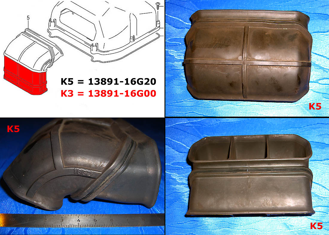

Beitrag von sorpe » 15.02.2012 20:23
flyingernst hat geschrieben:UND?!
Heute war ich in der Garage und habe gemessen und Fotos gemacht.
Ein Bild sagt mehr als 1000 Worte und ich habe den Schnorchel meiner K5 mal im Vergleich zu den microfichen in eine Collage gepackt.
Ich denke, dass das von mir rot markierte Stück am Schnorchel der K5 fehlt:
Zum Vergleich habe ich noch ein Foto eines Schnorchels der K3 gefunden:
@flyingernst (Michael)
Ich hoffe das hilft dir weiter!

Und wer macht jetzt Prüfstandläufe mit der 650er :) devil orignal vs. 1000er K3 vs. 1000er K5 :) cross
sorpe
Beiträge: 14192
Registriert: 10.12.2006 21:45
Wohnort: Sauerland
Re: SV1000 Schnorchel an SV650 - Erfahrungen!
#145
Beitrag von sorpe » 15.02.2012 21:31
:wink: Mach mal! K5-er Schnorchel würde ich dir leihweise zur Verfügung stellen! :) wrum

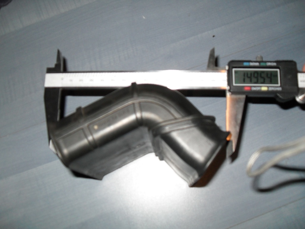

Beitrag von Biedi » 15.02.2012 22:25
War ebennochmal kurz was einkaufen und bin in der Garage vorbei gefahren :mrgreen:
Hab mal den Schnorchel ausgebaut, dabei hab ich mir leider den Airboxdeckel geschrottet, dem Plastik haben wohl die tiefen Temperaturen nicht so gefallen :autsch:
Hab ja noch einen im Keller :mrgreen:
Ich hab dann wohl ein alten Schnorchel
