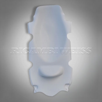

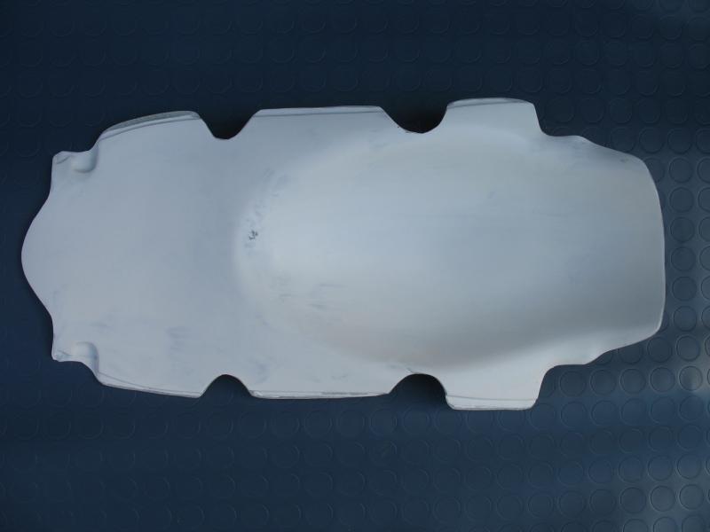

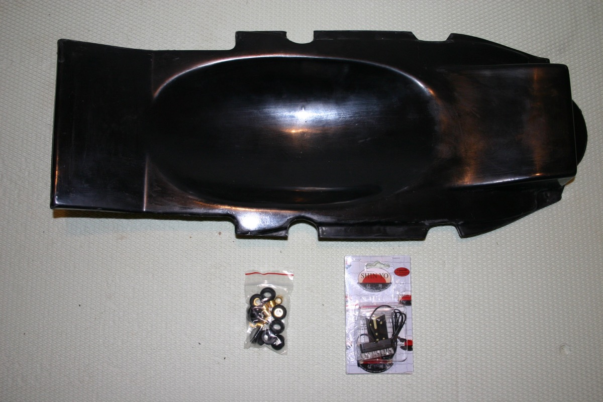

Ich habe zuerst an eine Heckunterverkleidung gedacht, da hatte ich schon dass Problem dass ich 3 verschiedene AUsführungen gefunden habe.
1. Balu-Racing für 30€:
http://www.balu-racing.de/motoparts/sub ... t2dc6lii6#
2. Ricambi für 37€
http://www.ricambiweiss.com/HECKUNTERVE ... V-650.html
3. Rennsportshop Reisinger für 49€
https://www.ebay-kleinanzeigen.de/s-anz ... 0-306-1399
Die sind schonmal alle 3 etwas unterschiedlich was das "Fach" am Ende betrifft.
Da frage ich mich deswegen auch wie das dann alles da reinpasst.
Bei dem KEDO-Blech oder eben dem Eigenbau von dem Blech ist das Heck ja komplett Flach, ähnlich wie bei der Balu-Racing Verkleidung.
Ich wollte mir erst so ein Blech bauen, dann hab ich gesehen dass es relativ günstig Heckunterverkleidungen gibt, aber jetzt lese ich hier dass die Kennzeichenbefestigung am Kunststoff nicht so gut klappt.
Daher überleg ich jetz doch so ein Blech zu bauen oder evtl das von Kedo zu kaufen weil da ja schon alles vorbereitet ist mit KZ-Halter und Beleuchtung.
Was ich aber noch wissen möchte, wie verhält sich das mit der Aussparung? Bei der Verkleidung von Reisinger ist das Fach relativ groß, bei dem KEDO Blech komplett flach. Muss ich da lediglich mehr Platz unterm Sozius für opfern oder gestaltet sich der Umbau dadurch noch aufwendiger?

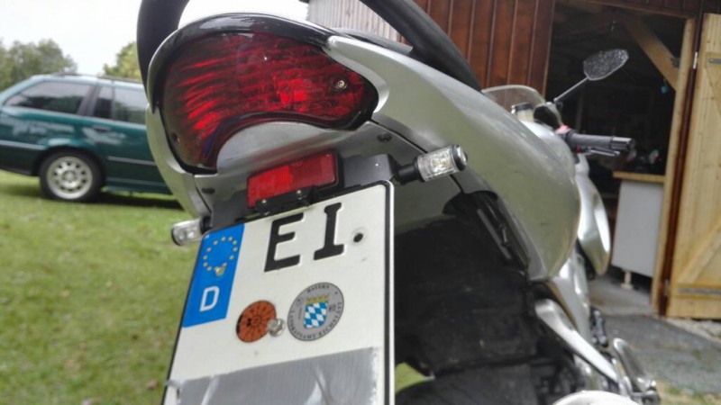

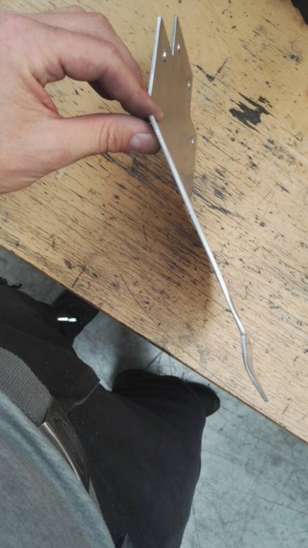

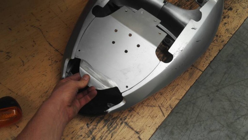

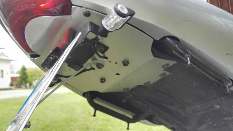

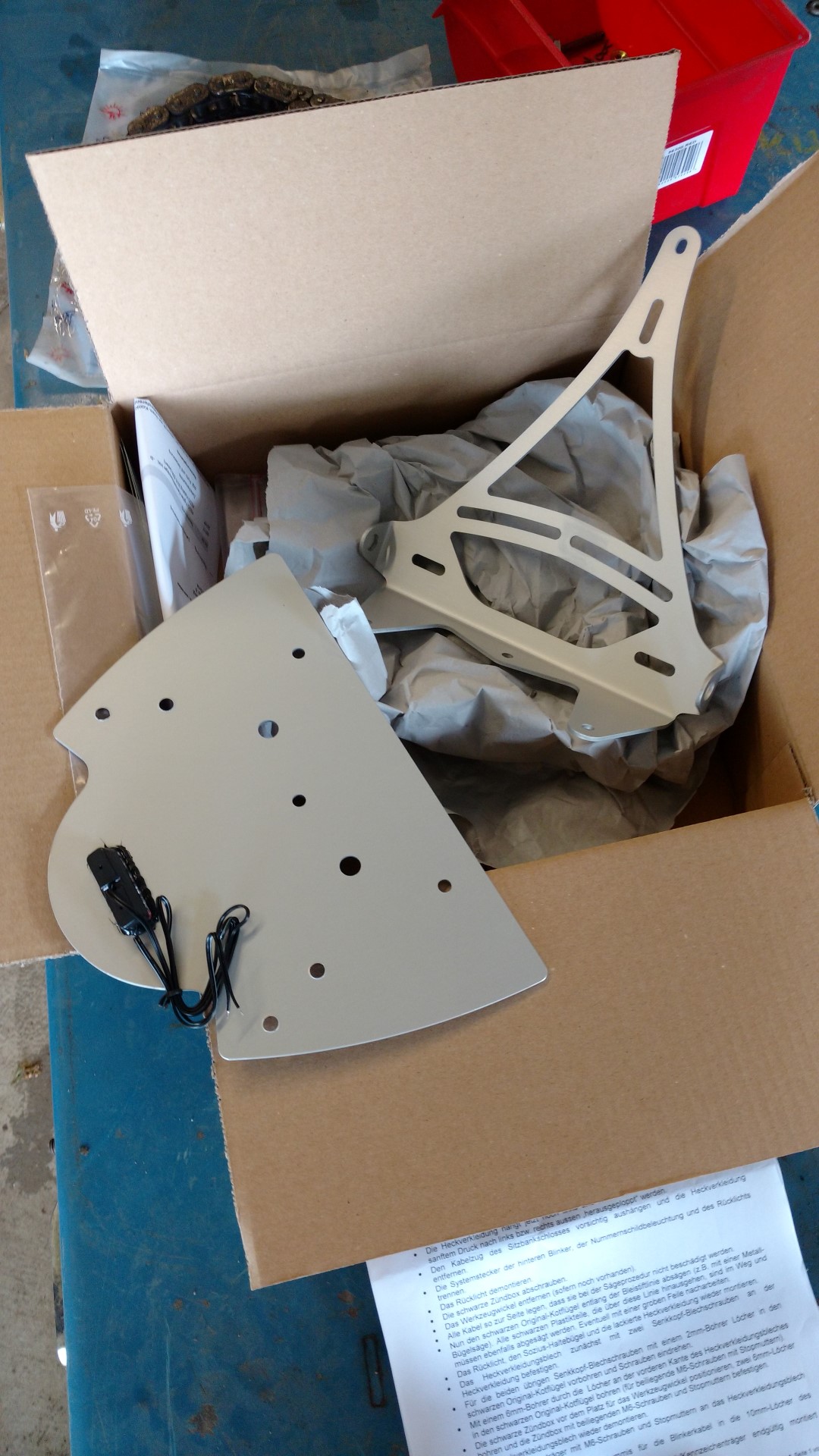

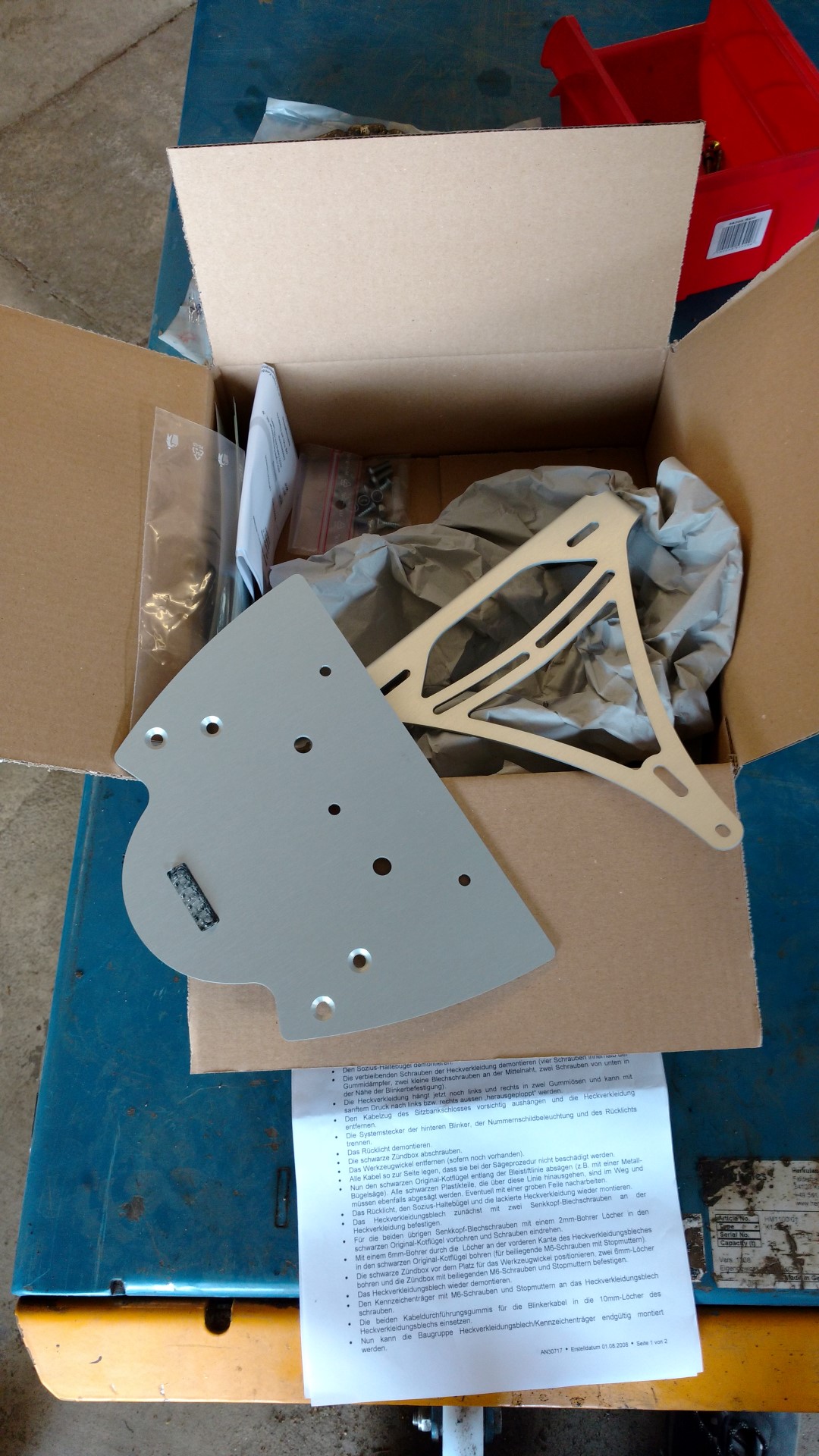

Hab jetzt das Umbauset von KEDO drangebaut. KEDO hat die Platte geändert, das Stück was gebogen werden muss ist weggefallen.

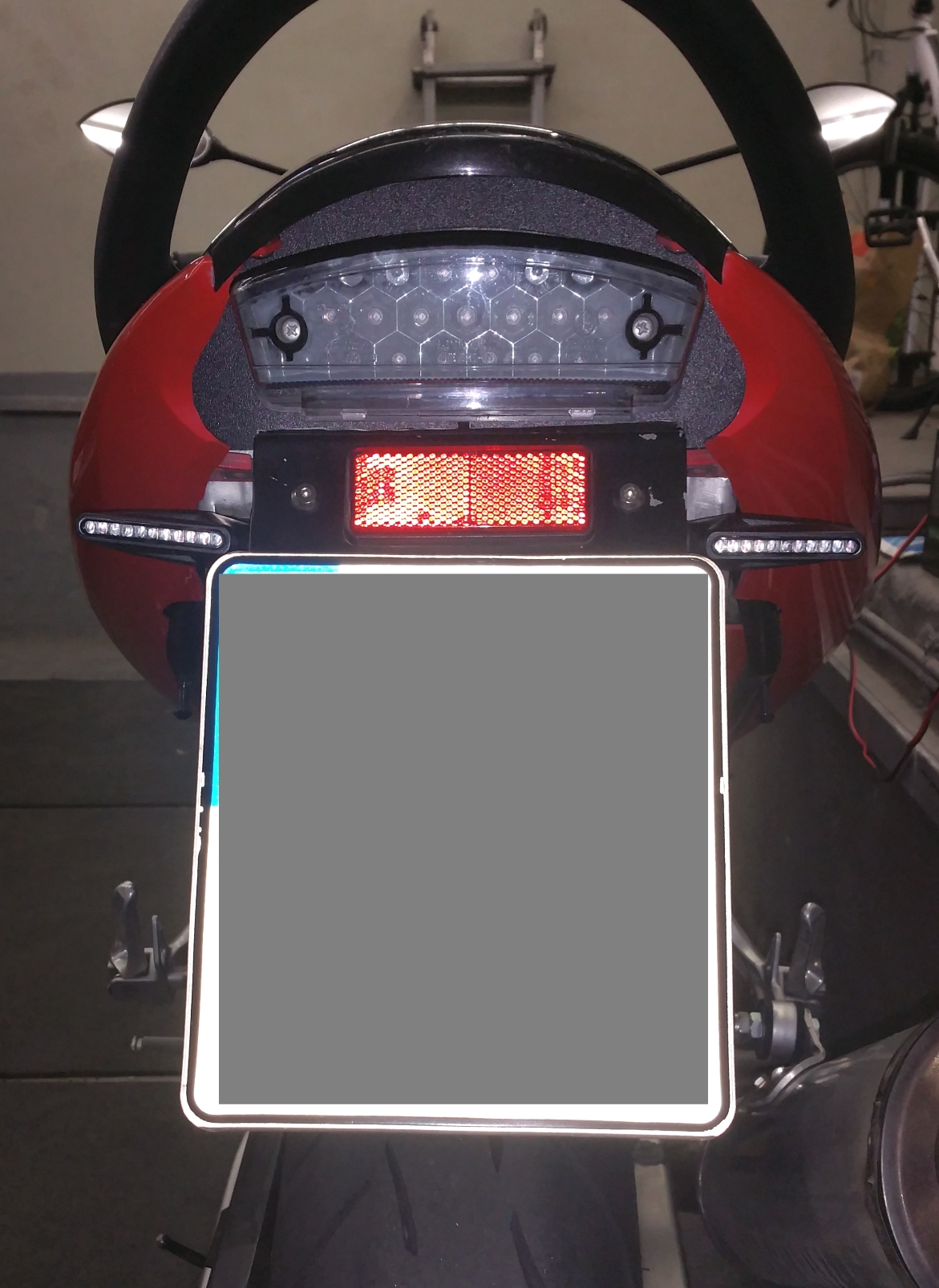

KEDO finde ich auch am besten, ich hab meins noch schwarz gemacht:

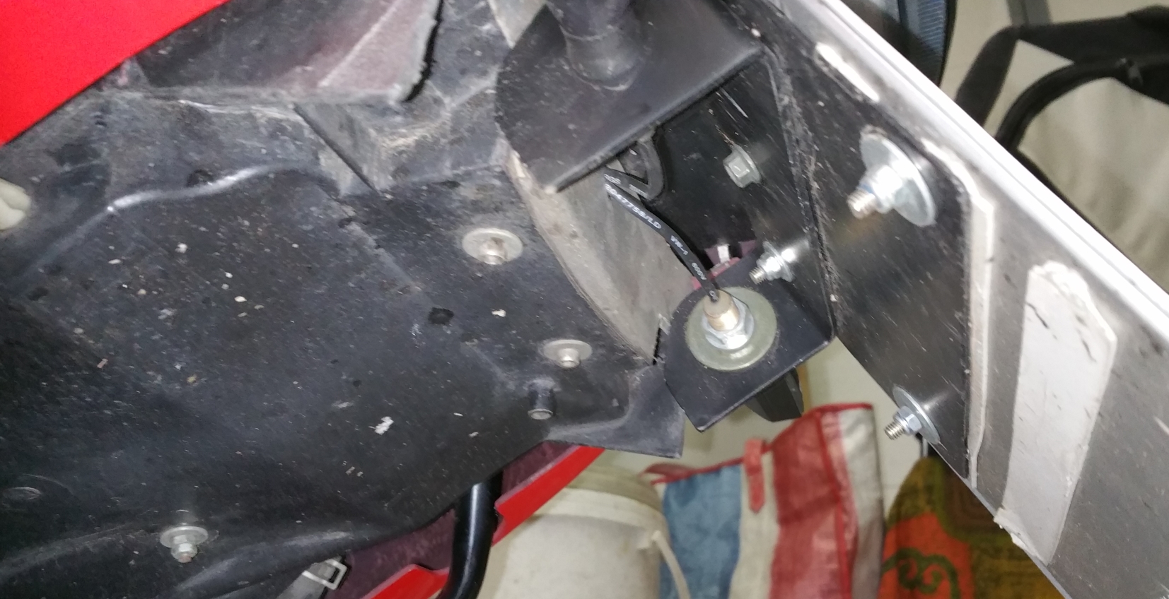

Das Heck ist bei mir auch so´n Problem.
Einer der Vorbesitzer hat da nen echt dilletantischen Umbau drangezimmert. Einfach einen Winkel nach oben der die Lampe hält, allerdings nicht die Originale sondern irgendeine LED-Leuchte mit integrierter Kennzeichenbeleuchtung. Dann einen Winkel schräg nach hinten und unten für´s Kennzeichen und daran dann ein Querblech mit abgewinkelten Enden als Blinkerhalter.
Wundert mich echt das der Murks eingetragen wurde.
Noch dazu ist das Heck jetzt undicht wie sontswas. Gegen die Undichtigkeit hab ich erstmal eine Kunststoffplatte angepasst und hinter dem Rücklicht befestigt, es läuft aber immer noch seitlich rein.
Da ich mir für den Umbau hier aus dem Forum (der soll´s werden) leider noch ein Originalrücklicht und ne Kennzeichenleuchte besorgen muss, habe ich mich noch nicht daran gemacht.
Allerdings werde ich mich bald damit beschäftigen müssen, denn da meine SV unser "Zweitfahrzeug" ist, bleibt mir so manche Regenfahrt nicht erspart.
Und jedes Mal ein neues Küchenhandtuch, zum Spritzwasser aufsaugen, hinten ins Soziusfach packen zu müssen wird auch irgendwann nervig.
Ich mach nachher mal ein paar Fotos von dem Mist den einer der Vorbesitzer da verbrochen hat, dann habt ihr mal was zum lachen (oder zum gruseln). 8O

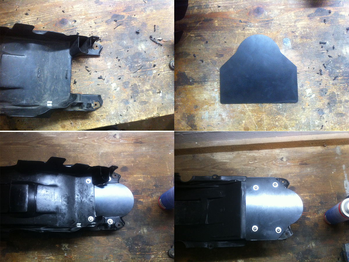

Da mein Thread momentan bilderlos ist, schreib ich das mal hier rein. Meine Lösung ist eine ABS-Kunststoffplatte. Mit dem Dremel zurechtgemacht, ins möglichst wenig beschnittene Originalheck verschraubt und mit Klebstoff abgedichtet. Daran ein Universal-KZH nach Geschmack und fertig. Die Platten kosten fast nix, der KZH bei mir knappe 30€. Weil die Platte schwarz ist, muß nix gepulvert oder lackiert werden und es kann auch nix abplatzen. Leicht ist es auch. Für mich win-win-win.

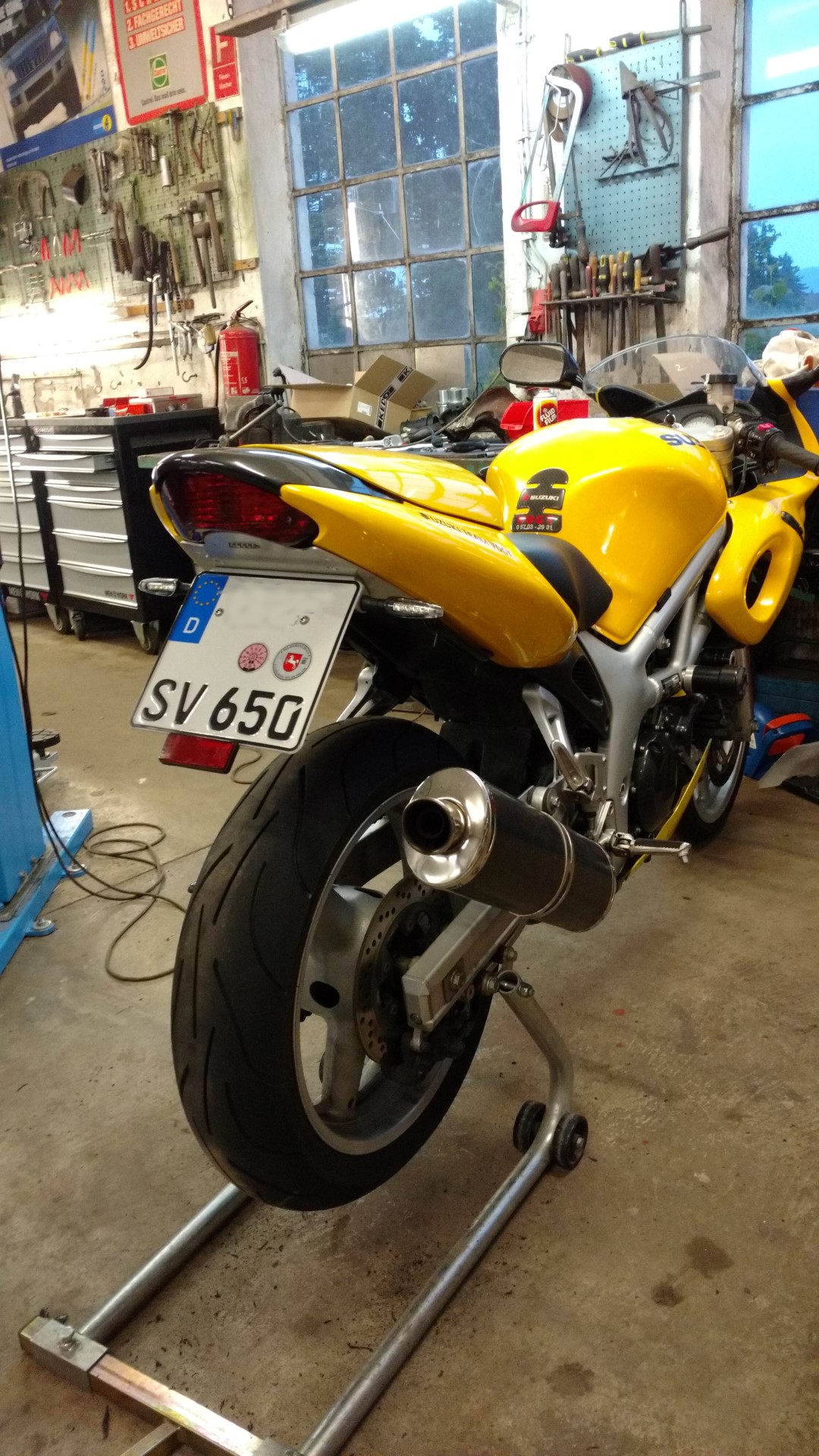

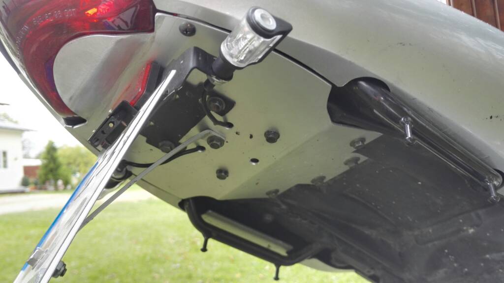

Meine Lösung des ganzen. Wer Interesse hat. Verkaufe gerade die Aluplatte sammt Kennzeichenhalter da ich auf Caferacer umbauen möchte

@ gasafschick: Das sieht natürlich mal echt gut aus mit der angeformten Aluplatte! :top:

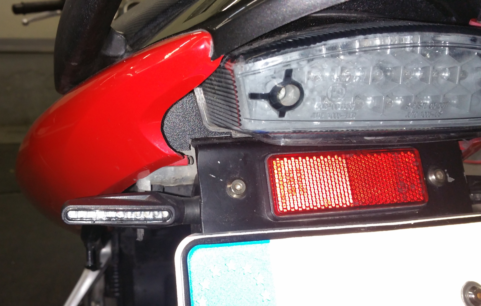

Ich hab die Aluplatte einfach schwarz lackiert, dann wird es mit dem Restplastik einheitlicher, fast wie eine HUV,
aber das kann jeder für sich entscheiden.
Dazu dann einen superschmalen aber breiten Reflektor von der Tante und richtig kleine LED Miniblinker dran. Sieht voll cool aus 8)
und alles legal, dass kein TÜV meckert. :D
