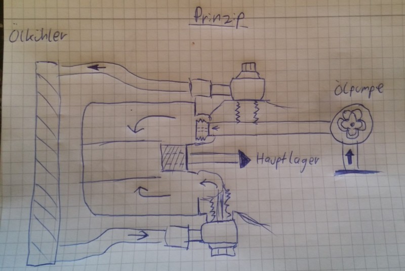

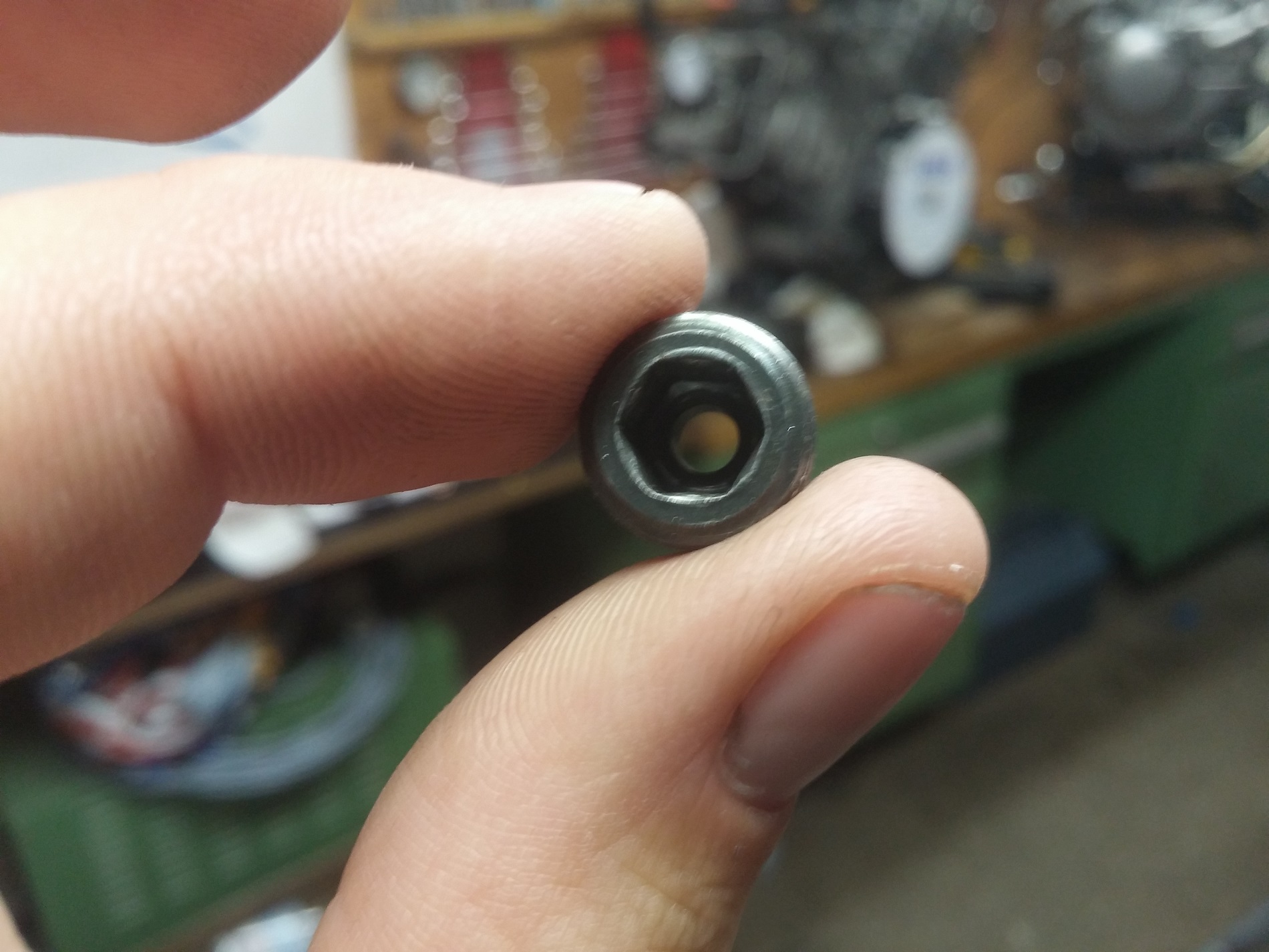

Dieter hat geschrieben:Ich verstehe nicht wie du das Thermostat da rein bauen willst. Zzt. Wird ja der kmpl. Öl Strom durch den kühler geleitet. Der andere direkte Weg wird durch die Madenschraube verschlossen. Ein Thermostat wäre für mich die Madenschraube offen wenn kalt und dann bei Temperatur langsam den weg durch den Ölkühler öffnen. Das geht aber nicht. Wenn bei Kälte nur der kühler abgeschiebert wird hast du keinen Ölfluss mehr. Egal ob elektrisch oder mechanisch?
Die Madenschraube hat eine Bohrung, sie erzeugt bloß einen Staudruck im Kanal, der das öl durch den Kühler drückt, trotzdem kommt aber noch genug Öl durch die Madenschraube falls der Kühler einmal verstopft ist.

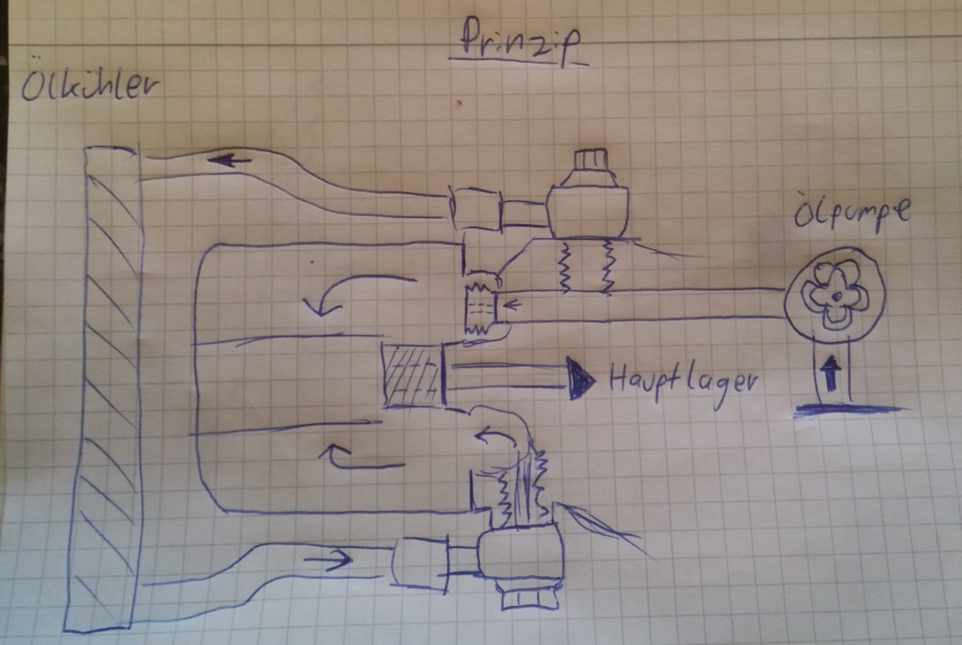

Ich habe mal schnell das Prinzip des Ölkühlers skizziert.
Man muss lediglich einen Bypass zum Ölkühler schaffen dass der Ölstrom daran vorbei fließt. Ich hab schon ein paar Ideen wie ich das Plug&Play von außen machen kann.
@Seth: Man nutzt einen elektrischen Thermoschalter, die Schalttemperatur muss ich mir erst noch rausmessen.
Genau so ist das, es wird also nicht permanent das gesamte Öl durch den Kühler gedrückt.

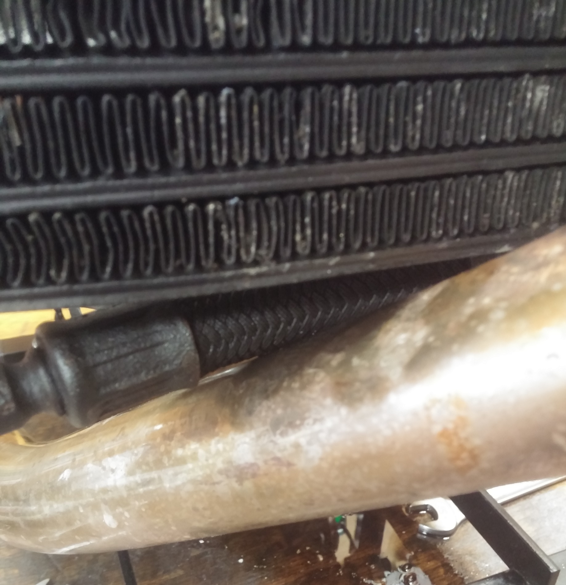

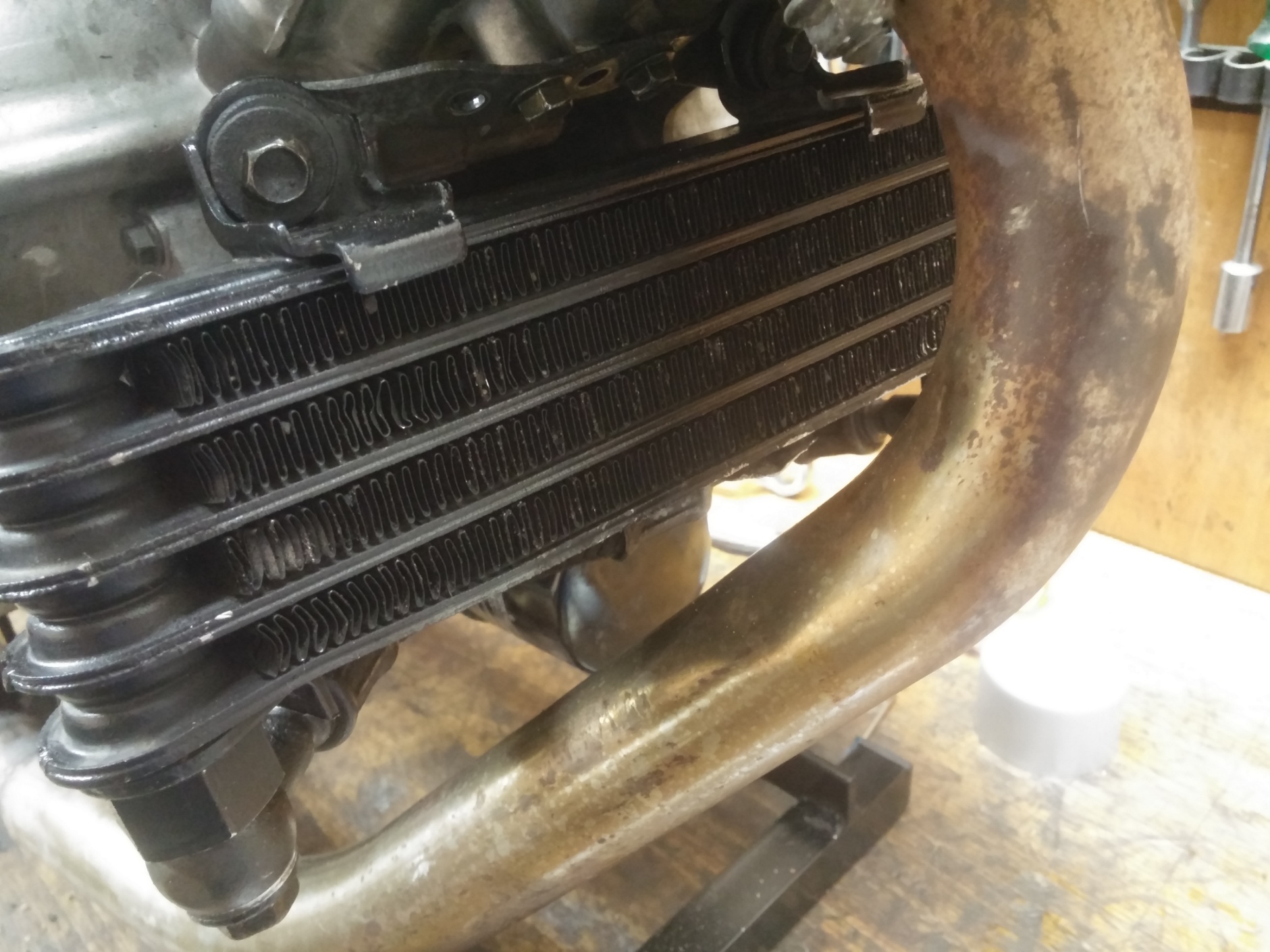

Hallo Dieter,
vielen Dank für den aufmerksamen Hinweis, Du hast mir damit einiges an Arbeit erstpart ;) bier
Der Kühler steht wirklich am Krümmer an, da muss ich mir erst einmal eine fachgerechte Lösung einfallen lassen :?

Habe neue Löcher in den Halter gebohrt und die Anschlüsse verdreht, jetzt passt es. Nochmal Danke für den Hinweis Dieter ;) bier
