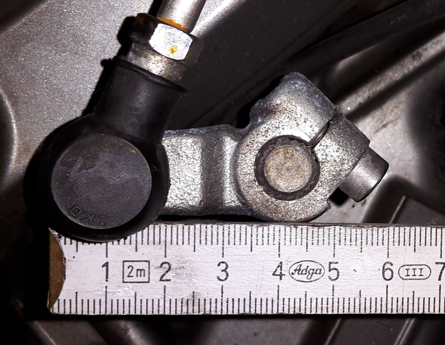

Hannes, bist Du schon zum messen gekommen?
Re: Kürzerer Schaltweg durch kürzeren Schalthebel
Beitrag von hannes-neo » 11.03.2016 23:28
Morgen kann ich messen.
Beitrag von hannes-neo » 15.03.2016 23:14
So, da ist er. Stammt aus einer GSXR 1000 K3, und verkürzt bei der Kante massiv den Schaltweg.
Wir haben hier offensichtlich auch ca 30mm. Das wundert mich etwas, da der Kantenhebel (K3N) wesentlich länger ist.
Ich habe noch ein paar Hebel liegen, die kann ich mal messen.
Beitrag von Dieter » 15.03.2016 23:44
Warum steht der Hebel nicht 90° zueinander? Denke das das der Grund für das verkürzte schalten ist. Weil so der effektive Hebel kleiner ist.
Beitrag von hannes-neo » 16.03.2016 0:02
Der Grund ist, dass die GSXR 1000 K3 Rastenanlage nach einer neuen Schaltstange verlangt. Die ist leider etwas zu lang geworden ist. Ich bin noch nicht dazu gekommen sie zu kürzen.
Aber nein, das Schalthebelstück ist kürzer als das der SV 650 K3 N. Das die Schiefstellung einen Einfluss hat, möchte ich nicht bestreiten.
