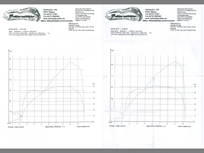

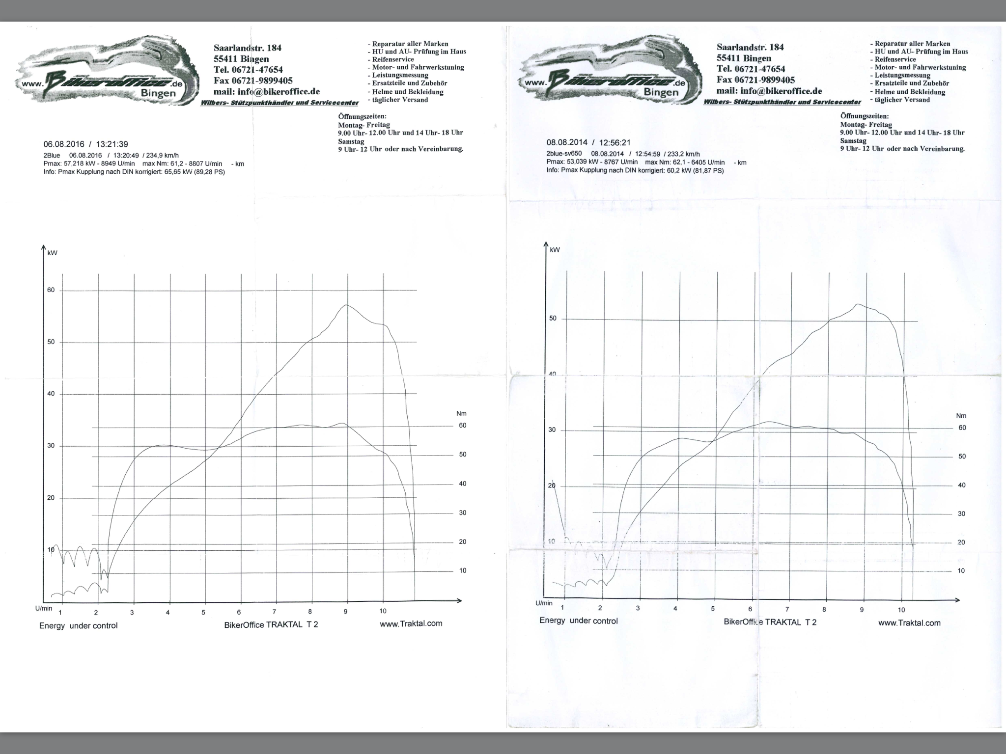

anbei der Leistungvergleich der Krümmer Original/Leovince
Zu berücksichtigen ist noch die Rückrüstung von K&N auf Original Luftfilter.
@Loki Habe fast 10 Jahre gesucht bis ich den Krümmer hatte, den geb ich nie wieder her.
Edit: PDF durch Bild ersetzt.
