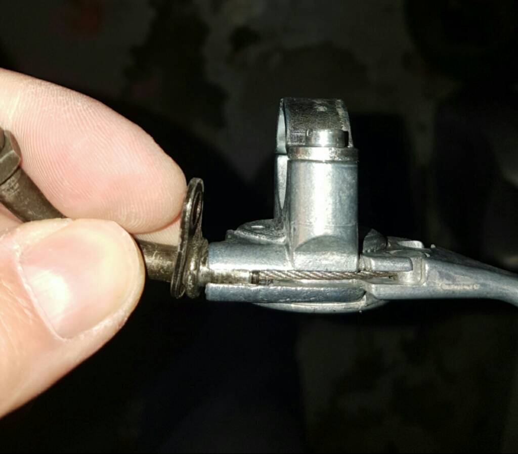

Etwas modifiziert habe die Bohrung etwas vertieft sonst war er auf Spannung

Hehe das ist nicht meiner
Das ist nur das Modell was ich genommen habe einem mit nem 4,5mm Bohrer vor gebohrt und dann 6,5glaub ich final passt dann gut rein

Scheint sogar zu halten zumindest das schleifen hat es überlebt Loch bohren Gewinde schneiden fertig

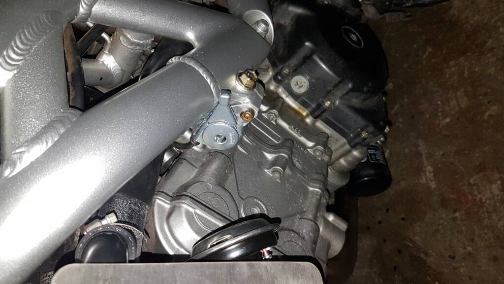

Wiegt ein paar Gramm extra ich hab jetzt doch gebastelt
Fraggle79
Beiträge: 88
Registriert: 30.07.2016 19:55
Wohnort: 32584 Löhne
Re: Knubbel N Choke Hebel versetzen
Beitrag von Fraggle79 » 25.11.2016 18:08
Ein dreiechsblech und an die klemmschraube links passt bündig

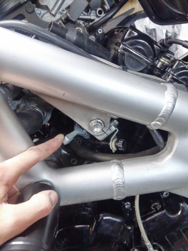

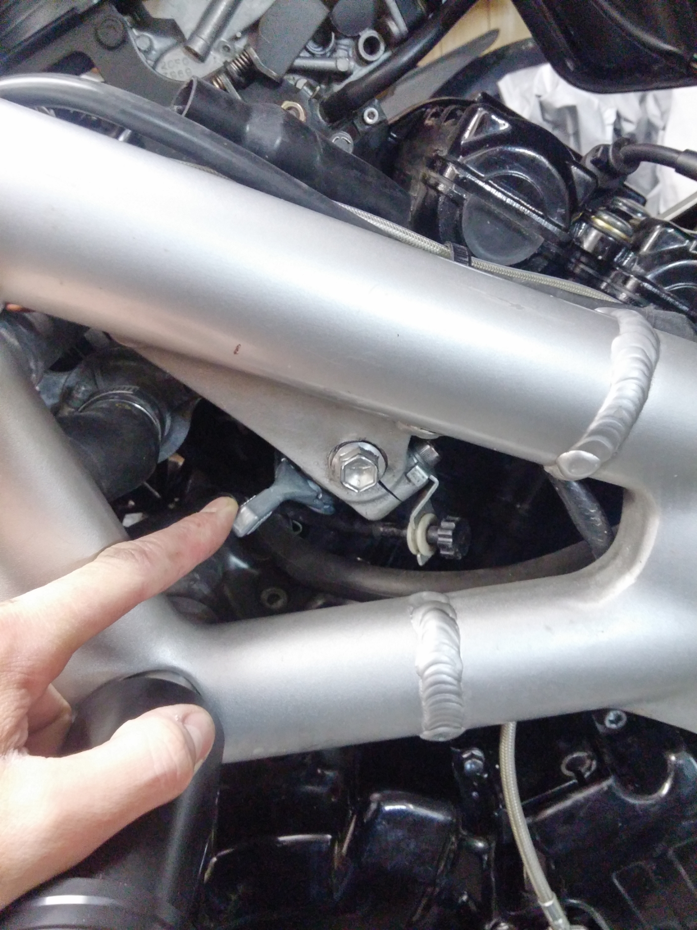

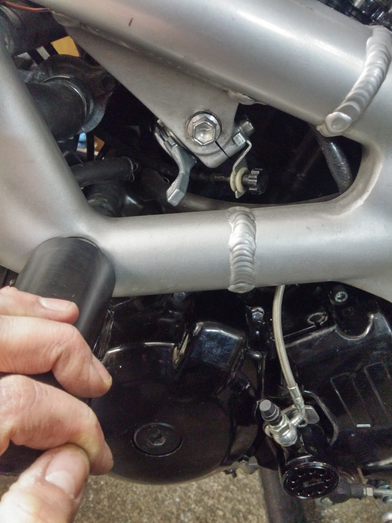

Beitrag von Knubbler » 18.12.2016 17:01
Hallo Fraggle,
Hier das fertige Teil. Nochmal vielen Dank, ich bin total happy über diese dezente Lösung :D
