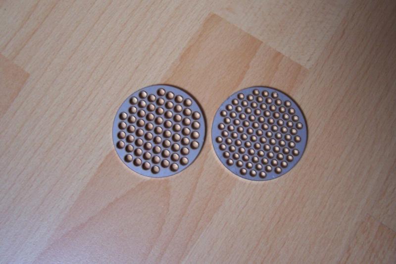

Setzt eine Lochscheibe zwischen Krümmern und EDS, dann wird die Schose leise .

Leovince gibt solche Scheiben zum ESD dazu, falls er zu laut sein sollte, ich mach mal morfen ein Bild

Davon hatte ich bisher noch nichts gelesen gehabt, dass es Scheiben gibt die man nutzen kann wenn zulaut ansonsten nicht nehmen. Aber ein Versuch wäre es wert.

Wenn man bei Google Leovince Lochscheibe eingibt findet man einiges:
http://www.vfr-oc.de/wbb2/attachment.ph ... 30abd032a4
http://www.gs-forum.eu/attachments/r-85 ... -klein.jpg
Soeine werde ich mal aus Lochblech basteln.
Durch die Querschnittsverengung wird es sicher Leistungseinbußen geben.

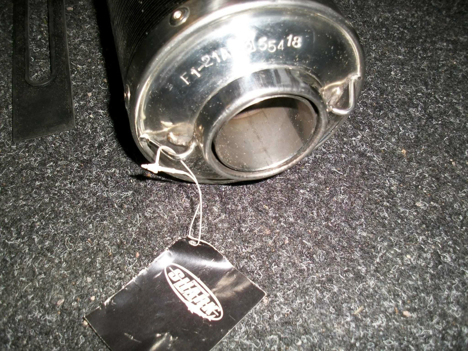

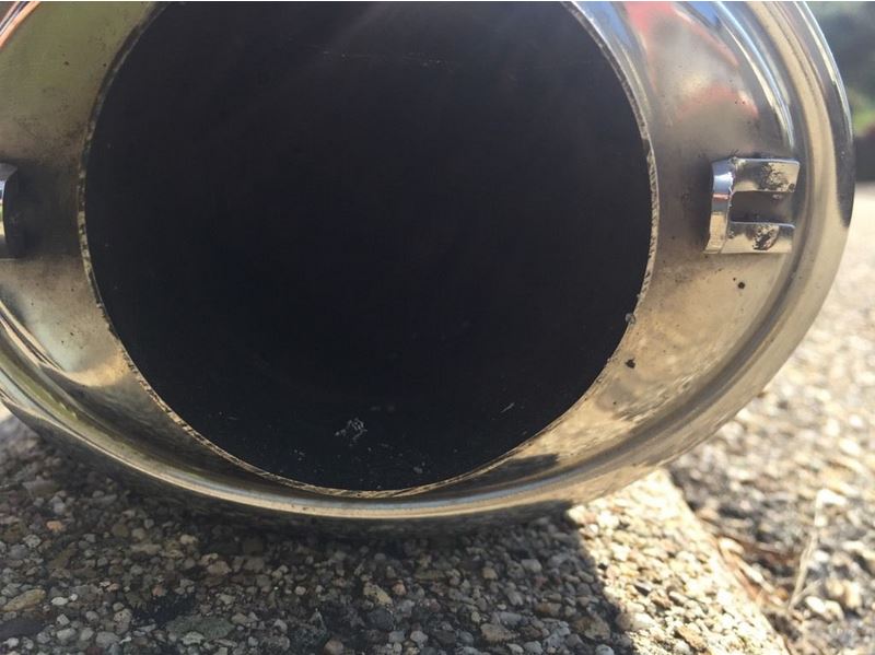

Kenn jemand diesen Shark Auspuff Shark F1-21A e3 55418 ? Wie ich sehe fehlt wohl bei mir was am Eingang. Wie man auf den Fotos sieht ist es original wohl so dass dies doppelwandig ist, damit der Krümmer abdedichtet ist und fest hält. Bei mir ist dieses Doppelwandige gar nicht vorhanden.
Weiß jemand ob dieses innere Rohr in den ESD hineinragt oder nur so kurz ist um den Krümmer zu klemmen? Weil dann wäre es ja wie eine Art eingangs DB Eater und bei mir nicht vorhanden. Ist nur so ein Vermutung.

Re: Kein Tüv Shark Auspuff zulaut
Vor allem sind die Genehmigungsnummern so stümperhaft eingeschlagen worden, dass das nicht wie Original aussieht.
Da steht sogar noch eine Urkundenfälschung im Raum. Schmeiß die Büchse weg und besorg dir was ordentliches.
In der Übergangsphase einen billigen Ori-Auspuff in der Bucht besorgen, damit der TÜV zufrieden ist.

Nein der Auspuff wo die Nr. zusehen ist, ist ein Bsp Bild. Das soll zeigen, dass am Eingang es doppelwandig ist und evtl das innere Rohr evtl in den ESD hineinragt.
Mein Auspuff sieht aber so aus wie der untere, also welcher nicht das doppelwandige hat, aus. Auch dieses Bild ist nur ein Bsp. Bild
Jetzt ist die Frage ob bei mir was fehlt bzw oder Vorbesitzter da was entfernt hat oder ob es beide Versionen so original von Shark gibt???

sich einfach auch mal zurückhalten wenn man keine Ahnung hat ist schon schwierig, gell ....Trobiker64 hat geschrieben:Vor allem sind die Genehmigungsnummern so stümperhaft eingeschlagen worden, dass das nicht wie Original aussieht.Da steht sogar noch eine Urkundenfälschung im Raum.
Die Nummer ist org. Shark, Italiener halt, auch das zweite Innenrohr ist org., da ist nichts gebastelt daran im Vergleichsbild, in dem von TE aber schon - wie sieht es aus mit dem Prallblech? Das sollte a) vorhanden sein, b) unbeschädigt, also mit 3 Röhrchen die unterschiedlich lang/dick sind wenn ich mich recht erinnere ohne "zusätzliche" Bohrungen auf der Prallfläche ...

das zweite Innenrohr (Führungsrohr) haben nicht alle Shark Töpfe, hatte bislang bei mir eigentlich nur der "Universaltopf" mit der gleichen E-Nummer wie deiner, hat aber auch das Racing Rohr, siehe Bild:
https://www.ebay-kleinanzeigen.de/s-anz ... -306-17391
Shark hat nomimal einen 53mm Anschluss, real oft nur 52,5-52,8mm, einfach mal das Verbindungsrohr nochmals messen. Die E-Nummern von Shark sind "Breitband-ABE's" dh. die gelten für sehr, sehr viele Fahrzeuge und sind übergreifend über mehrere Typen. Die Variante mit entnehmbarem db-Killer als Shark Competition DSS hat die e3 1004 (und manchmals eine zweite e3 1027, die ist auch auf den kurzen Hurrics, zB. Supersport SS, Pro2), diesselbe Nummer hat der R&D Shorty, der DSX-1 und der Hurric RAC1...
zB. hier ein Hurric RAC1- für das Geld vom Verbindungsrohr verkaufen bekommst du einen passenden db-Eater:
https://www.ebay-kleinanzeigen.de/s-anz ... 14-306-859
Mein Tipp: schau mal ob dein Topf noch org. ist bzw. stell mal ein Bild vom Prallblech innen hier ein. Dann schau nach einem der diversen Shark/Hurric Endtöpfe entweder einzeln oder als Anlage von einem beliebigen anderen Motorrad günstig besorgen und verbauen, da gibts zig Angebote im Netz
Die E-Nummer e3 1004 gilt für alle 650er SV's unabhängig vom Baujahr, bei den e3 1027 bin ich mir jetzt nicht sicher, lieber bei Fechter nachfragen.
Gruß vom W.
