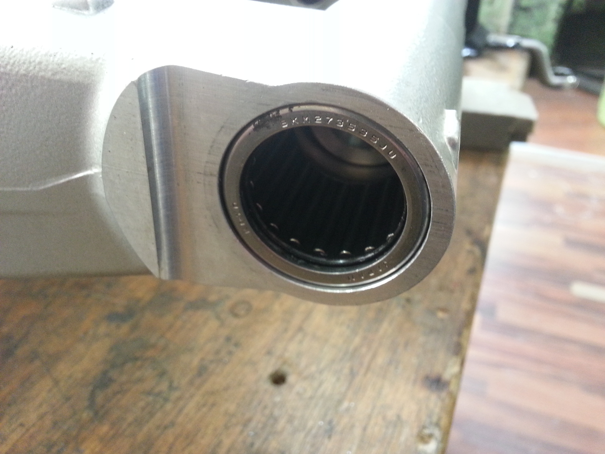

Hab ich damals genauso gemacht, erwärmen und austreiben. Rein in die Fräse und dann neue innen Buchse angefertigt und das Lager wieder eingetrieben. Geht ohne Probleme.
Re: Sv 650 2003 Schwingen-Umbau auf GSR 600 Schwinge
Beitrag von hannes-neo » 05.06.2017 14:30
Also einfach nur so viel Hitze drauf, dass die mit Nachdruck ohne Beschädigung rausgehen? OK.
Habt ihr nur die Lagersitze erwärmt oder großflächig den vorderen Schwingenbereich? Durch die gute Wärmeleitfähigkeit wird die Schwinge ja sowieso großflächig warm.

@hannes: ich habe das einfach im Bereich der Lager warm gemacht, vllcht so höchstens partiell 100° (spucke-Zisvhprobe) und dann mit einen langen Rundeise ausgetrieben.
Beitrag von hannes-neo » 05.06.2017 16:27
guzzistoni hat geschrieben:@hannes: ich habe das einfach im Bereich der Lager warm gemacht, vllcht so höchstens partiell 100° (spucke-Zisvhprobe) und dann mit einen langen Rundeise ausgetrieben.
Bitte um live Vorführung 8O
Kann ja sein, dass die Kilolager stärker eingeschrumpft sind. Aber das kann ich kaum glauben. Wie gesagt, ich hatte locker 100°C und habe mit viel Ächz und Kotz die Lager mittels Innenaustreiber demontiert.

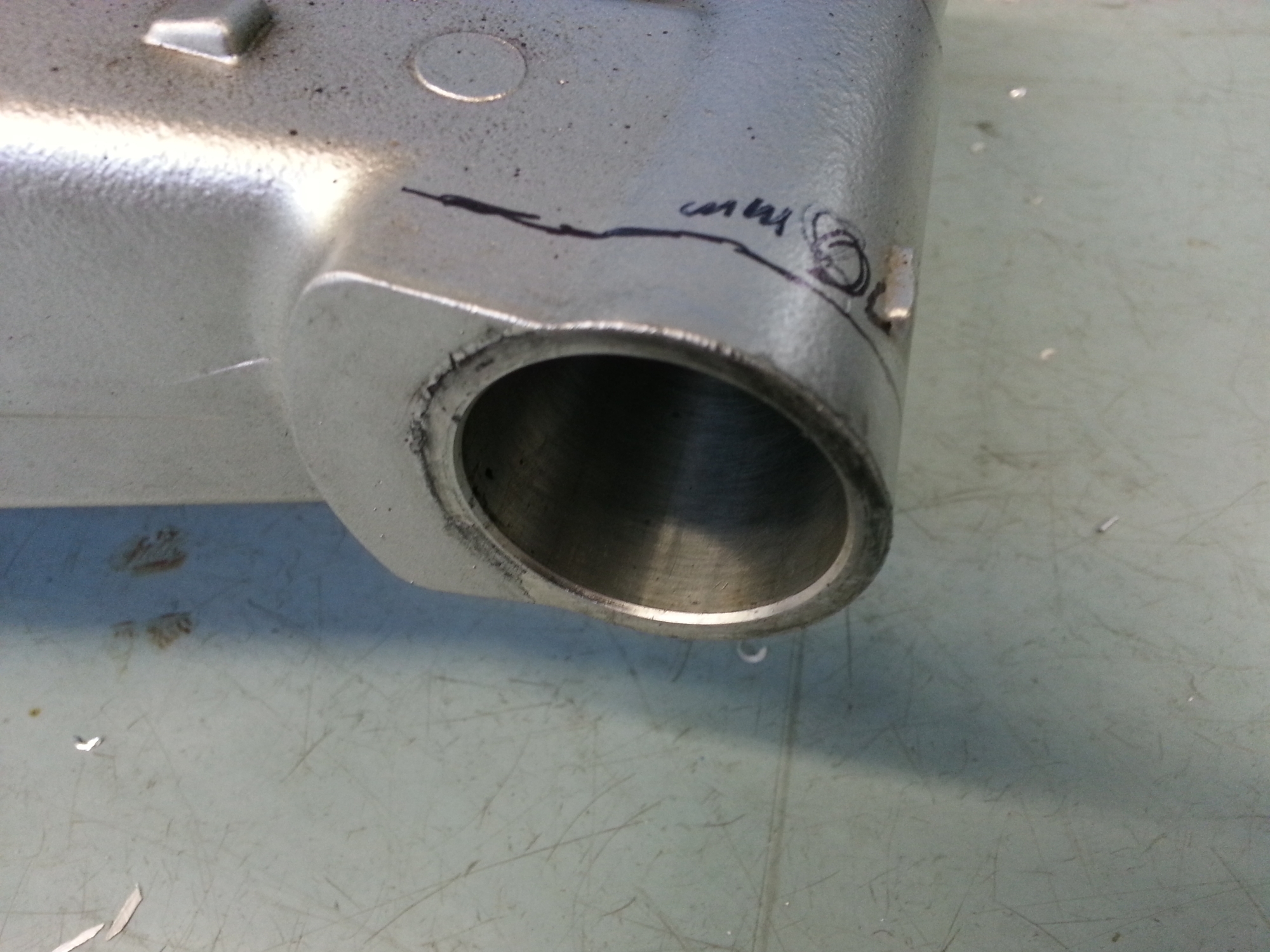

Hallo zusammen, ich hoffe Ihr verzeiht mir die längere Pause. Meine Susi stand jetzt 2 Jahre nur rum aber umso motivierter bin ich jetzt meine Sv wieder auf die Straße zu bringen. Die Lagerbuchsen werde ich heute bekommen. Diese habe ich aus Stahl auf einer CNC fertigen lassen. Alles weitere kommt später. Ich hoffe das mir hier noch wer zur seite steht :lol: :D

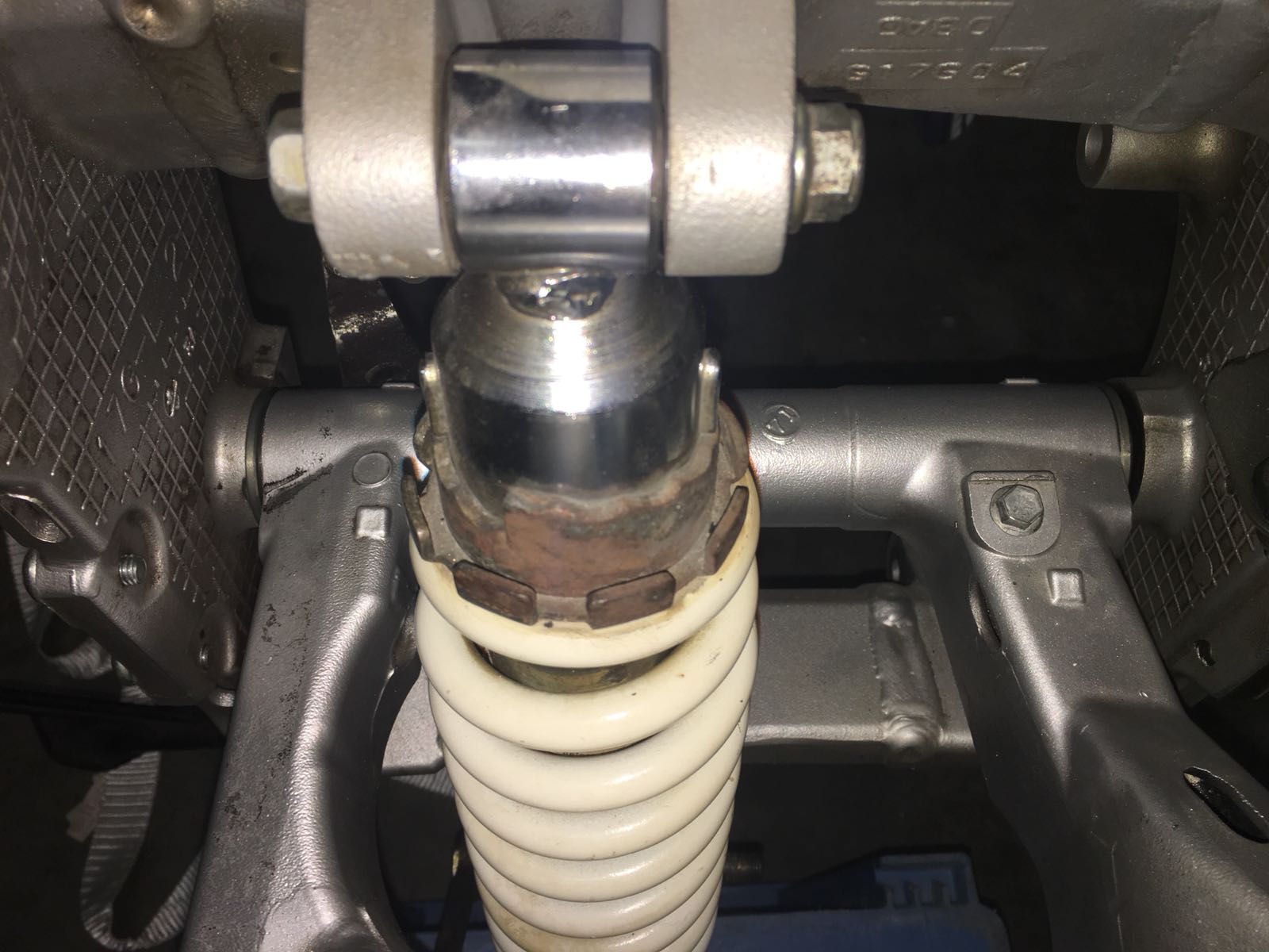

So ich habe die Buchsen bekommen und eingebaut, und sie passen perfekt. Jetzt frag ich mich noch ob ich die innere Distanzbuchse wirklich austauschen muss, weil ich so ungern die Lager raus nehmen möchte da ich diese und auch die Schwinge nicht beschädigen möchte. Des weiteren habe ich zwischen Rahmen und Schwinge etwas viel Luft wie man auf dem Bild erkennen kann.

Kann die innere Buchse denn nach wie vor die beiden Lagerbuchsen abstützen? Ich hätte die Lagerbuchsen so gezeichnet, dass sie die innere Hülse zentrieren und sich trotzdem abstützen.
Den Spalt kannst du mit einer simplen Distanz überbrücken.

Ja ich habe die neuen Buchsen genau gleich lang gemacht wie die alten. Die Buchsen berühren sich, es ist aber immer noch ca. 0.75mm luft auf jeder Seite(Zwischen der Schulter der neuen äußeren Buchsen und der Schwinge).Und dann hat die komplette Schwinge sammt Buchsen noch 2.5mm Luft im Rahmen, um die sie verschoben werden kann. Das sollten ja eigentlich passen :????:

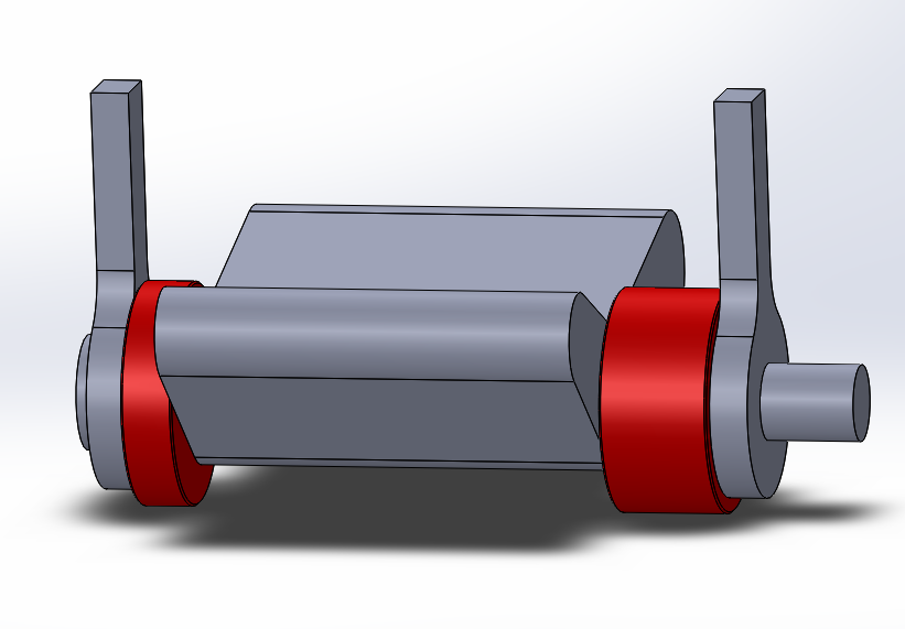

Ich hab die Schwinge anschließend mittig zum Rahmen ausgerichtet und dann die Maße für die Distanzubuchsen für die Umlenkung ausgemossen. Die werde ich als nächstes aus Alu fertigen. Hier im Bild in Rot .

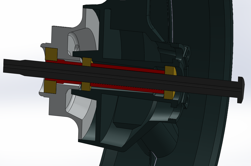

Anschließend hab ich mir gedanken über die Lagerung der Felge gemacht und auch erstmal im CAD gezeichnet.
Hier ein Bild im Schnitt. Ich habe jetzt schon die schmaleren Lager (Bronzefarben)(die sind 12mm breit) gezeichnet sowie der Bolzen der gsr 600 mit 25mm Innendurchmesser und auch die Distanzbuchse in der Felge mit größerem Innendurchmesser.

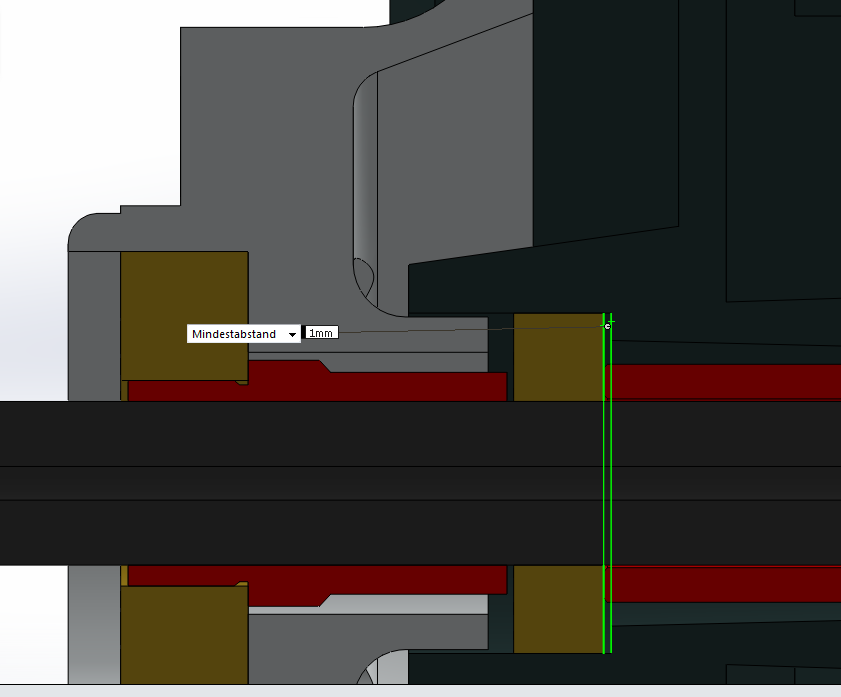

Ich hab alles ausgemossen und mann kann sehen das axial ein Luftspalt von jeweils 1mm zwischen Felge und den beiden inneren Lagern bleibt. Kann das überhaupt sein das ist ja die Schulter für den äußeren Lagerring wo das lager aufliegen sollte. Die originale innere Distanzbuchse der Felge ist eben um die 2mm länger als der Abstand zwischen den beiden Lagern wenn man diese bis zum Anschlag einpressen würde.

Die inneren Lagerschalen deiner Radlager müssen mit Hilfe der Hülsen die zwischen den Lagern sitzen, komplett die Klemmkraft der Achse aufnehmen. Sprich der Abstand im vierten Bild von Post #29 ist notwendig. Ob der nun genau 1mm ist, oder etwas kleiner, spielt da keine primäre Rolle. Zu groß sollte er nicht sein. Ich denke 1mm reicht dicke.
Gäbe es diesen Abstand nicht, würde es beim Anziehen der Achse die Lager zerquetschen, weil die Innenringe über die Kugeln enorme axiale Kräfte auf die Außenschalen übertragen müssten, was die Lager nicht aushalten.
Der Abstand auf dem letzten Bild hingegen darf nicht sein, da die Klemmkraft beim Anziehen deiner hinteren Radachse über die inneren Lagerschalen weiter gegeben werden muss.
