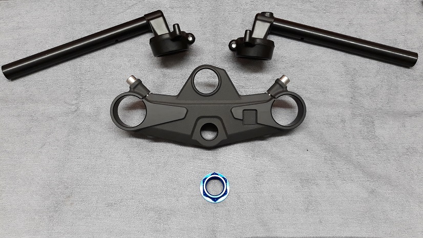

...hab mir die Gabelbrücke und Stummellenker von der 2018er 650er SVX geholt, um etwas geduckter auf der SV zu sitzen.

..........was kostet denn der Spaß
Re: Modell 2016 Lenkerumbau
Gabelbrücke: 102 €
Stummel-Lenker: 170€
Kopfmutter blau eloxiert: 23€
...Fertig! Lenkerumbau.
...sieht zierlicher aus, der Windwiderstand deutlich geringer, Lenker ist ca. 12cm tiefer wie der originale Lenker.
Und, fährt sich richtig gut und sportlich!!!!
PS.: ...in der Ownerliste sind noch mehr Bilder!

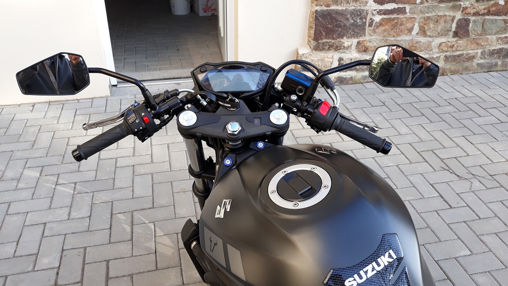

ABM 0239
Ich habe mir jetzt auch den ABM 0239 Lenker drangebaut. Anbei ein paar Bilder mit dem Vergleich vom Serien- mit dem ABM-Lenker.
Man sitzt wirklich satter und aktiver, mal schauen wie sich das dann bei längeren Touren äussert.
Einziges Manko ist die fehldende ABE für die neue SV650, mal schauen ob da von ABM nochmal ein Nachtrag kommt. Ansonsten muss ich den Lenker beim ersten TÜV-Termin eintragen lassen.
Genau so ist es!ReNeS77 hat geschrieben: Von den Leitungen würde es sogar noch 2-4cm breiter gehen.
Man sitzt aber etwas sportlicher drauf, also nicht mehr ganz so grade.
Der ABM 0229 müsste dann ähnlich hoch wie der Originale sein, nur 4cm breiter.
Schöne Bilder
Aber
Ich dachte für den ABM 0239 gibt es inzwischen eine ABE. Was muss man da alles machen/beachten, wenn man den Lenker jetzt dran baut?
