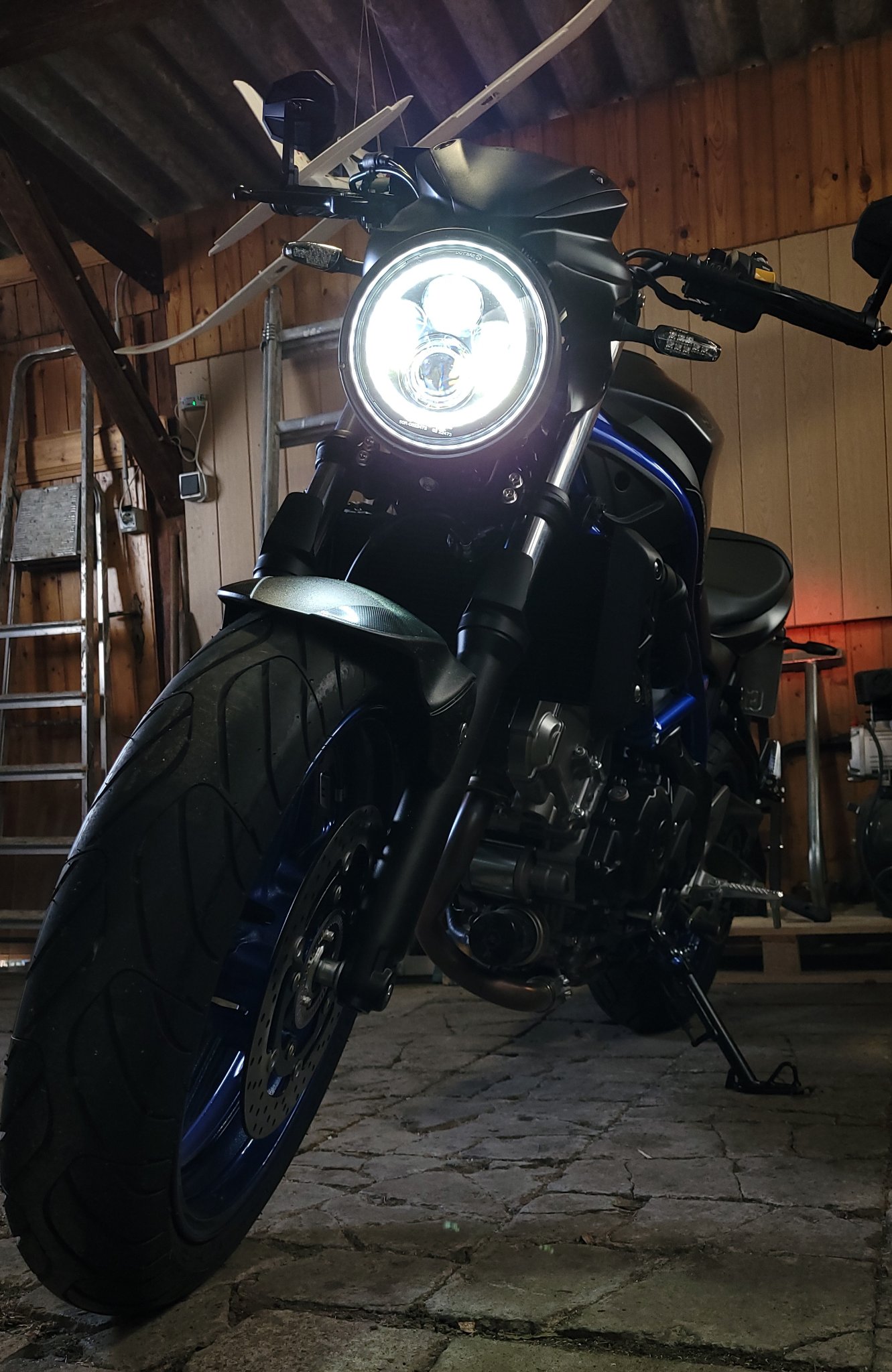

ich bin neu hier im Forum, da ich erst am 02.01.23 eine 2022er SV650 gekauft habe.
Da mir die Halogenfunzel viel zu dunkel war, habe ich nach einer vernünftigen Lösung für einen
LED-Umbau gesucht. In diesem Thread bin ich fündig geworden. Gesagt getan und es ist wunderbar geworden.
Ich habe einen 7" LED-Scheinwerfer bei Motea gekauft, der zur Zeit sensationell günstig angeboten wird.
Normalpreis 129, zur Zeit 99, dann noch inner halb einer 30% Aktion für 75€ inkl. Versand.
https://www.motea.com/de/led-scheinwerf ... -a031611-0
Dieser wird als ein Scheinwerfer für Harley angepriesen, passt aber genauso in eine SV650.
Was ich herausgefunden habe, dass fast alle eigentlich Universal 7" Scheinwerfer sind.
Dieser ist dank entsprechender E-Nummer (WCR-CS) als Abblend und Fernlicht zugelassen, daher sollte es keine Probleme mit dem HU geben.
Vorsicht, nicht die Suche beutzen, dann landet ihr beim exakt gleichen Scheinwerfer, aber ohne E-Nummer. Meinen Link verwenden.
Des weiteren habe ich in der Bucht den "Kawasaki Chrom Lampenring Set" beim "twowheeslfrank" gekauft, den Tipp habe ich ja von diesem Thread. Dieser Set wird weiterhin angeboten für 26,95 inkl. Versand.
Da meine SV schwarz ist und der Lampenring das einzige verchromte Teil ist, habe den Ring schwarz matt foliert.
In Summe sieht es echt klasse aus, das Licht ist wirklich gut. Grob geschätzt mindestens doppelt so hell wie das Original. In Summe kann ich sagen, alles passt wie wie beschrieben, auch an einer 2022er, fast Plug and Play.
Einzig der Stecker für Standlicht/Tagfahrlicht muss passend gecrimpt werden.
Viel Spaß beim Nachbauen

Meinst du von der Seite? da habe ich noch ein Foto.
Es schließt exakt gleich ab wie der originale Scheinwerfer, auch die Spaltmaße sind identisch.
Wichtig, ich abe auch den originalen äußeren Chromring verwendet, auch wenn der von Kawa auch passt.
Bei dem fehlt oben eine Lasche, die im Scheinwerfergehäuse zusätzlichen Befestigungspunkt herstellt.

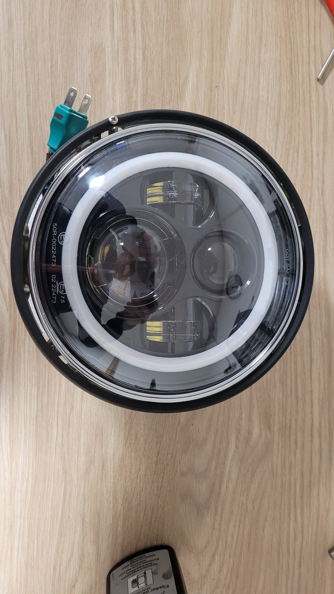

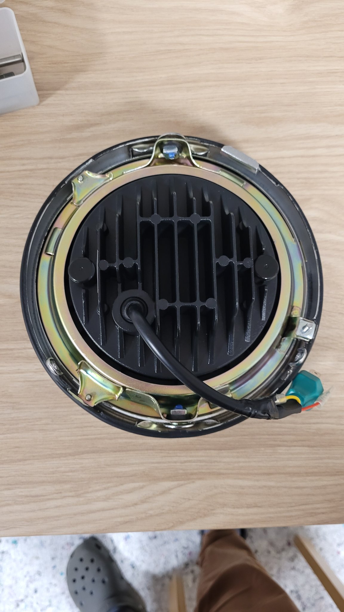

Zum Verständnis,
wir reden über 2 Chromringe, den äußeren großen, bei mir schwarz foliert,
und den kleinen inneren, bei mir in Chrom geblieben.
Der große äußere kann und soll der originale bleiben, der kleine innere ist der von Kawa.
Hintergrund:
Der originale innere Suzi Ring ist nur reine Zierde, alle Befestigungspunkte befinden sich direkt am Scheinwerfer.
Tauscht man den gegen LED aus, so fehlen die Befestigunspunkte. Bei Kawa ist es wohl anders rum,
alle Befestigungspunkte befinden sich am inneren Chromring, nicht am Scheinwerfer.
Genau das ist der Trick, man nehme den inneren Ring von Kawa, befestigt daran den LED-Scheinwerfer
mittels dem messingfarbenen Montagering, der liegt dem Set von Kawa bei und schraubt die ganze Einheit
an den großen äußeren Ring der Suzi. Ich hoffe, es ist jetzt verständlich. Dies sieht man auch auf den Fotos.
