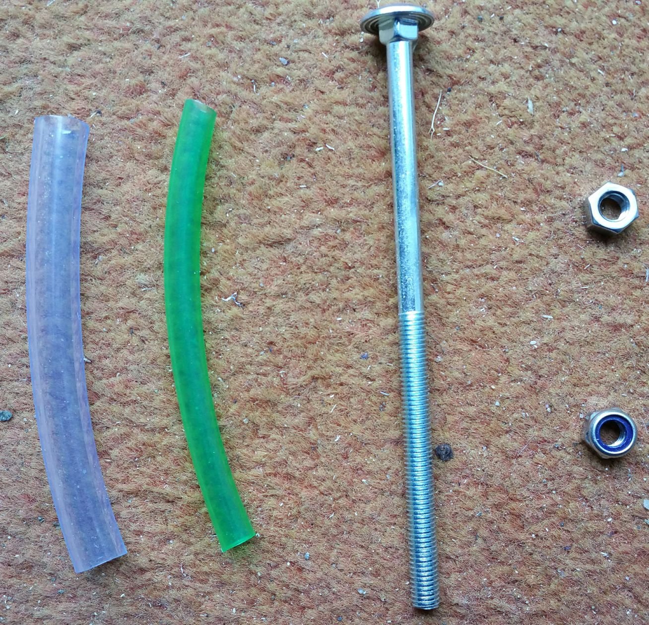

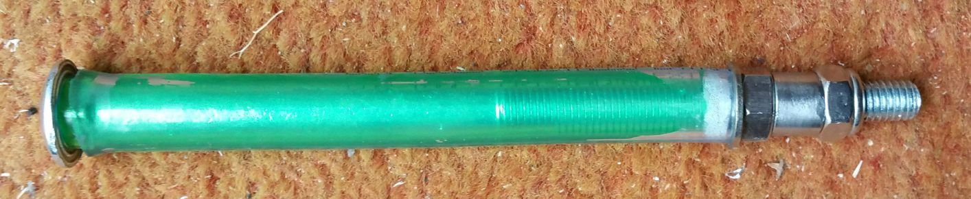

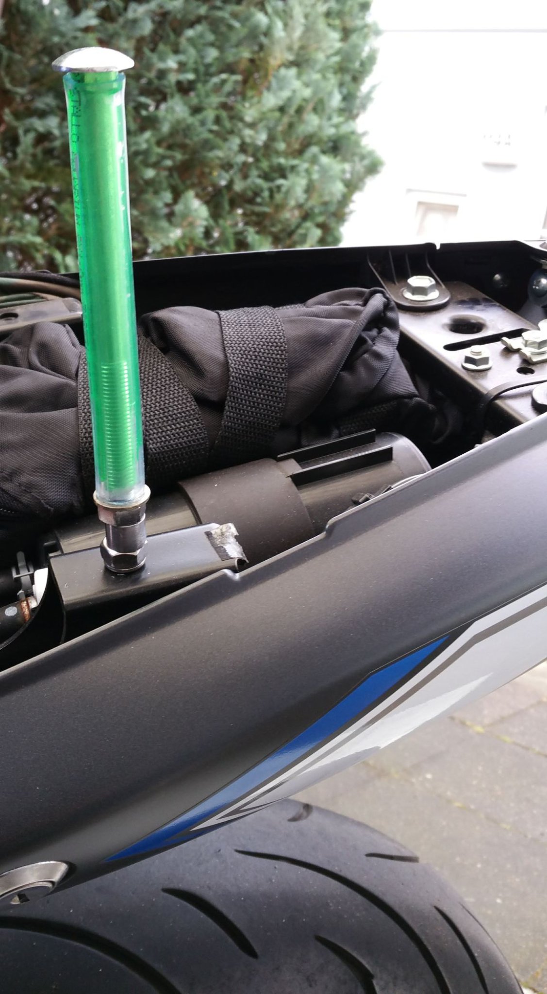

habe ich jetzt eine nicht schöne, aber griffigere Lösung als der wabblige Riemen. Dazu muss zwar die Sitzbank runter, aber das geht ja schnell und der Vorteil ist, man sieht das Teil im "Normalzustand" nicht. Ich habe eines der beiden M8 Gewinde unter der Bank benutzt. Kostenpunkt bei OBI 3,04 Euro (den Plastikschlauch habe ich nur drauf geschoben, damit ich besser anfassen kann (der 8er war doch arg dünn)
Danke nochmal für die Inspiration!

Ja keine schlechte Idee aber für mich nicht so wie gedacht.
Bin da faul, weil in deinem Beispiel müsste ich die Sitzbank abnehmen und den Pin aufschrauben
Aber nette, schnelle Idee
Re: neue SV 2016, welchen Haltegriff zum rangieren?
Na Waldru das ging schnell
. Auch wenn ich ja eigentlich die Schrauben weiter rechts im Bild gemeint hatte. Die vorderen Gewinde hatte ich gänzlich vergessen. Und wenn’s doof aussieht aber funktioniert, ist es nicht doof
Es müsste doch auch möglich sein von unten an die Verschraubung zu gehen, wo der hintere Kotflügel am Heck verschraubt ist. Da müsste sich dann auch was einbauen lassen, was immer dran sein kann.
