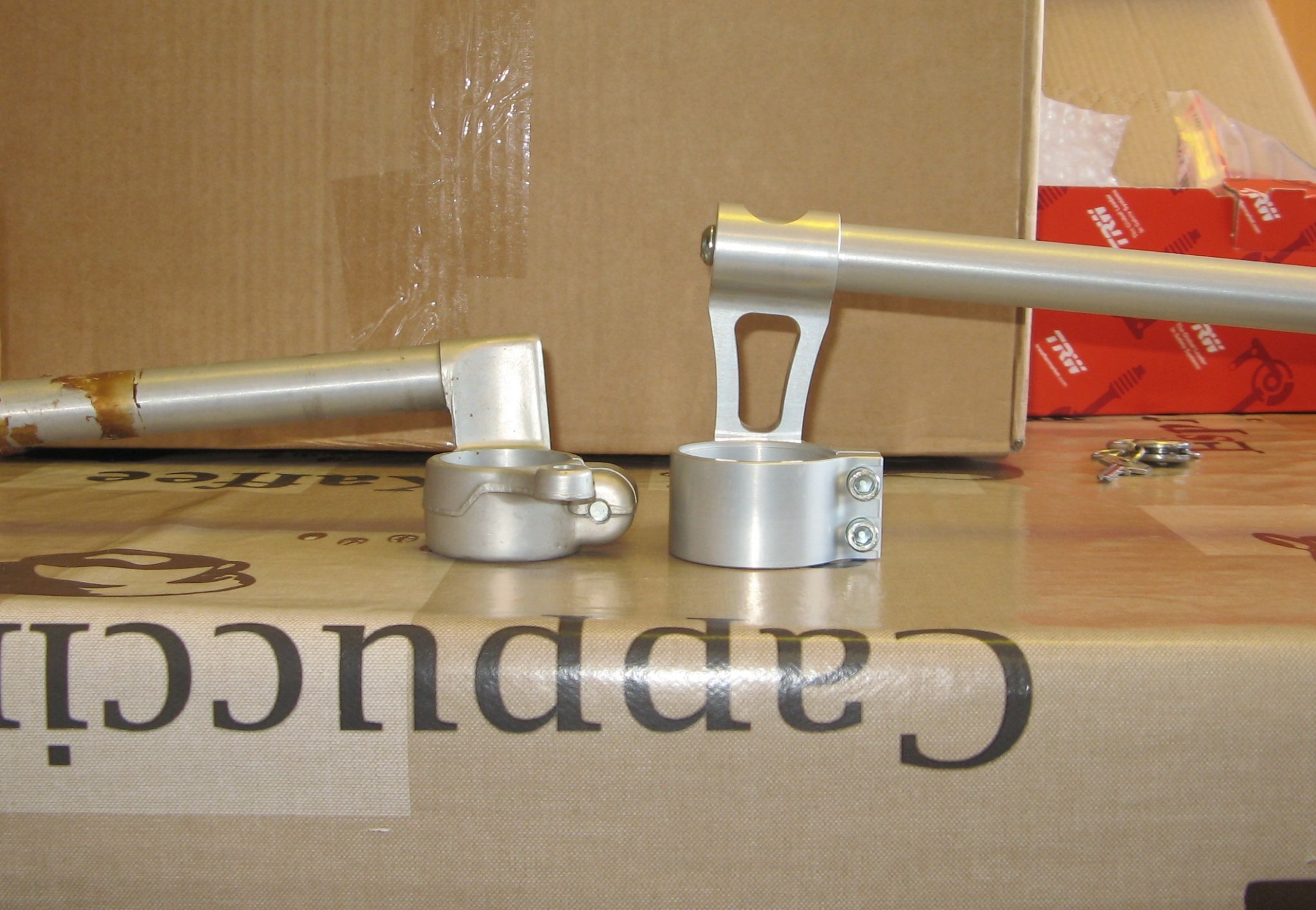

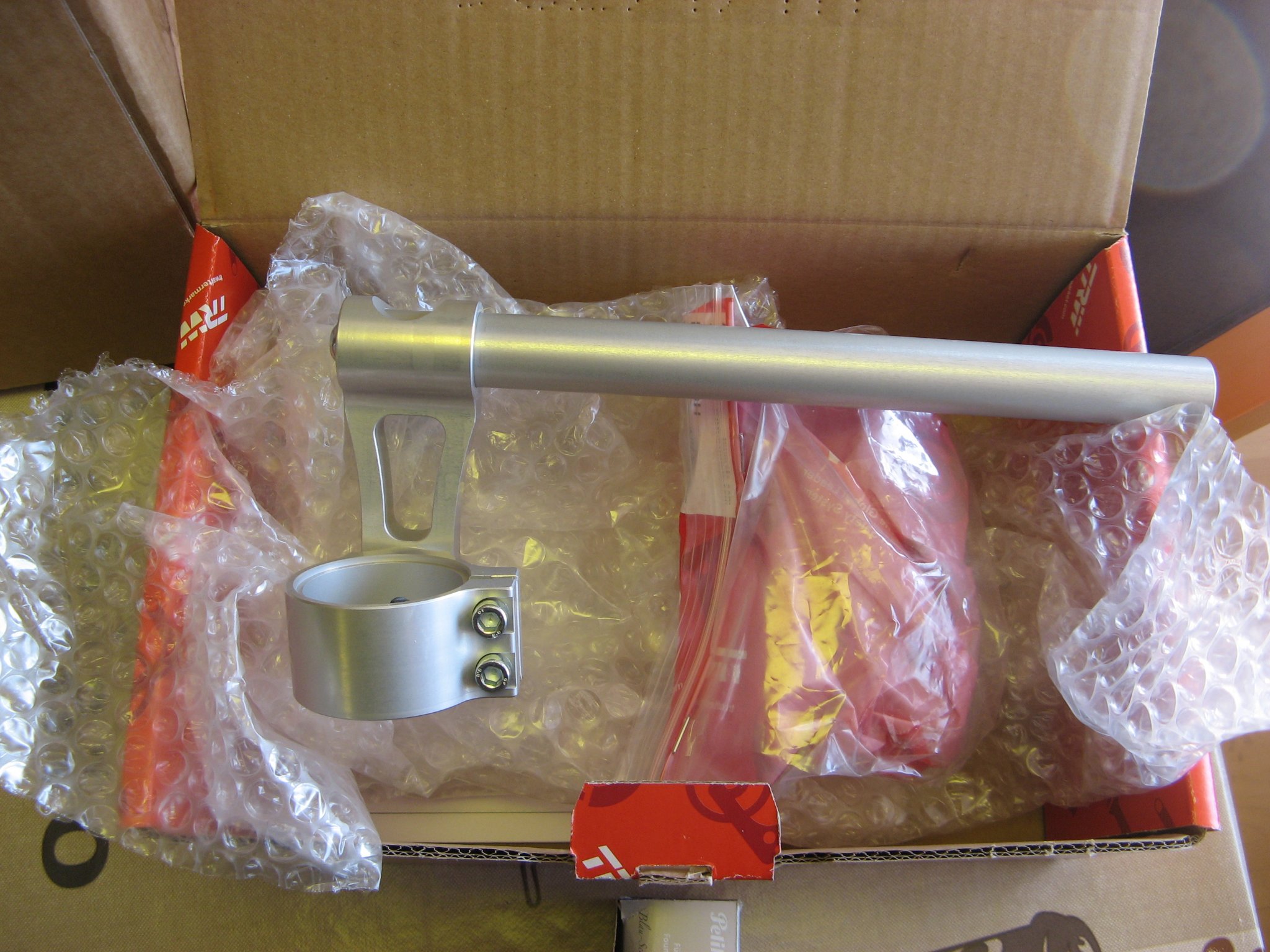

So, da:
Und so sieht das aus, wenn man Original und TRW mal nebeneinanderlegt.
Man sieht, daß von den "60 mm Erhöhung" im direkten Vergleich mit den Serienstummeln höchstens noch die Hälfte übrig bleibt.
Es hätten statt der 60mm ruhig 80mm sein können, denn so wie jetzt wird man die volle Höhe ausreizen müssen, um überhaupt einen Unterschied zu merken. Mit "variieren" ist da nichts.
Die TRW sind in natura nicht so toll von der Verarbeitung, wie es auf den Fotos scheint.
Die Fräskanten haben Rattermarken und die Eloxalschicht ist trüb und wolkig.
Alles zwar noch im grünen Bereich, aber das geht besser.
Für die Gewichtsfetischisten:
Die TRW wiegen pro Seite 395g; Serie hat 415 g.
Der Unterschied zugunsten der doch größeren TRW ist wohl auf deren Lenkrohr, das tatsächlich ein Rohr ist, zurückzuführen.
Die Serienstummel sind da massiv aus vollem Material.
Jetzt müssen die nur noch vernünftig positioniert werden können.
Mehr dazu demnächst hier, in Ihrem Kino.
