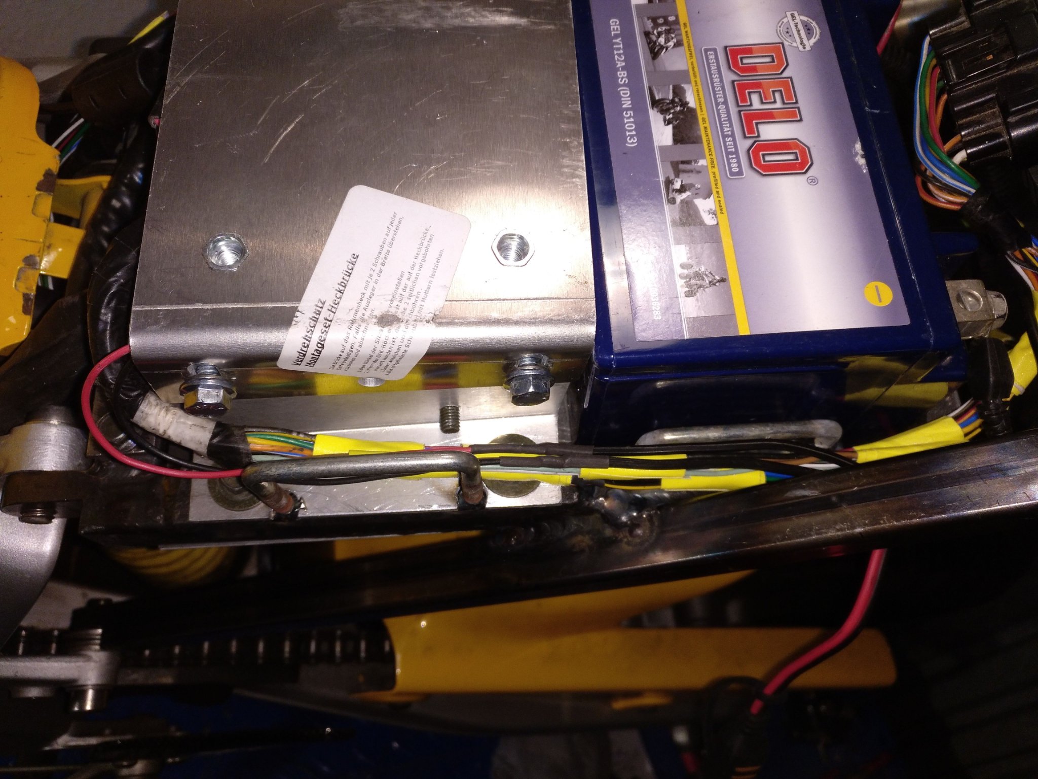

Habe eine Gelbatterie liegend eingebaut. Funktioniert seit zwei Jahren problemlos. Die LiPo-Variante war mir zu fehleranfällig.
