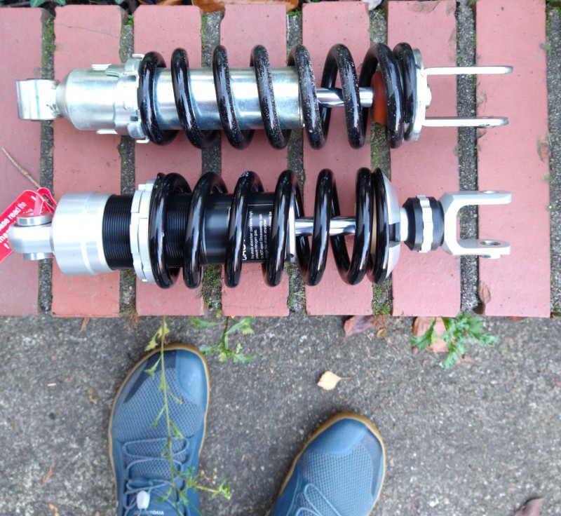

Die von Wilbers voreingestellte Vorspannung für meine Gewichtsangabe entspricht eingebaut ca Stufe 5 beim originalen. Also wunderbar. Und hat somit mehr Reserven im Negativfederweg, siehe Foto

Beitrag von Dieter » 02.12.2020 13:14
schickes Teil.
etwas offtopic:
Ist das Federbein der Nuovo das gleiche wie das der Kante damals? Bis auf die weisse Feder? Welchen Bohrungs-Abstand hat das Nuovo-Bein?
Und warum haben die Wilbers Beine immer links gewickelte Federn? Technisch egal, aber der Grund?
Kanten-Bein:
https://www.ebay.de/itm/Orig-Federbein- ... Sw6a5fhXZ2
Die am oberen Ende konische/engere/kleinerer Durchmesser Feder hat das "neue" auch, oder?

Beitrag von shredder » 03.12.2020 13:53
Dieter hat geschrieben:
02.12.2020 13:14
Keine Ahnung. Müsste ich auch recherchieren. Das der 2016er ist ja im Foto abgebildet.

Beitrag von Dieter » 03.12.2020 14:41
shredder hat geschrieben:
03.12.2020 13:53
Kannst Du denn mal Abstand Bolzen -Bolzen messen bitte. Hast ja jetzt eins da ausgebaut.

Beitrag von shredder » 03.12.2020 17:19
315mm
